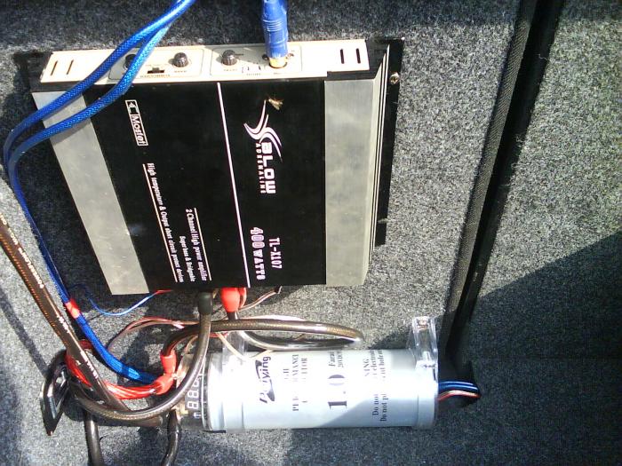

Vo večšine prípadov sa poistka neprepáli na zosilnovači ale skor zhorí spínacia jednotka zdroja v zosilnovači ktoru ta poistka má chrániť,...Myslím že to asi zosík odpieklo.skušal si vymeniť poistku zanovu a zapmnuť znova??? Ak ti nejde zapnuť už obec zosík tak si ho určite odpálil.Vhodné do opravy , ak sa ti to oplatí alebo ho rovno vyhodiť a kupiť nový,..Sprav nejaké foto a upni aby som aspon videl ko to vyzerá ?? a okolie napájacích termináálov zosilnovača hlavne odfoť.

Pridavam Foto...
PS: S tou hudbou nesutazim ani nic... je to len pre moje potesenie takze mi to staci... (ja len aby ste sa nezlakli)
foto k příspěvku  od speedy18

o 27.09.2009, 16:16 | hifim@ni@k | Upraveno: 2009-09-27 16:17:29
400W a pojistka 20A ? Soudruzi z číny někde udělali chybu.
o 27.09.2009, 17:51 | Pavel 528
to bude tim,ze ten zesik ma asi 120W..o))
