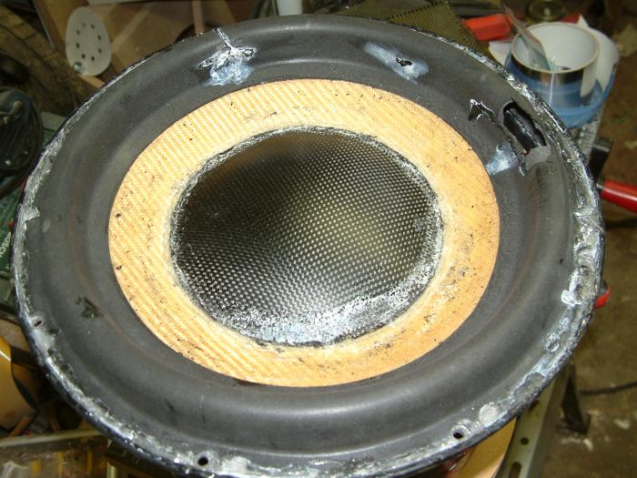

Co dělat když praskne závěs na wooferu? Menší prasklinu zalepit ale to je jendočasný řešení:-) Ale když se stane větší nehoda musí se celej vyměnit.
hups nehoda:-)
foto k příspěvku  od petis

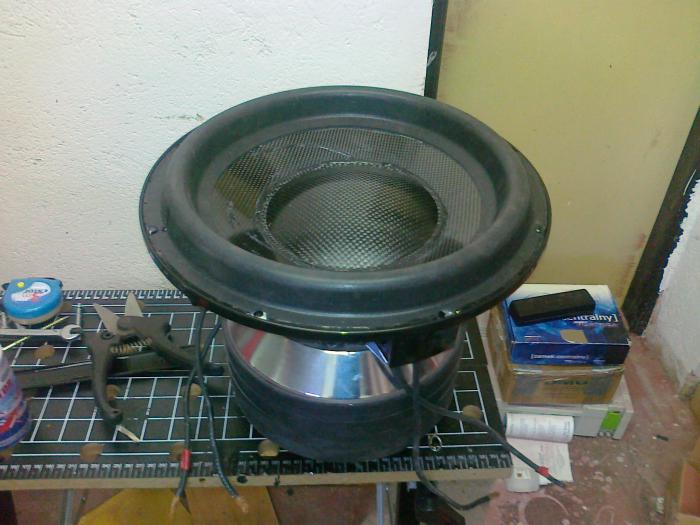

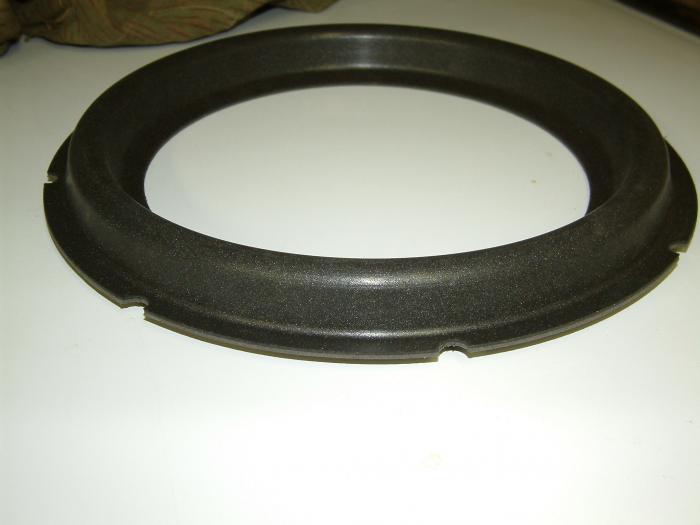

o 13.09.2009, 16:20 | petis
a tady je novej foam surround:-)

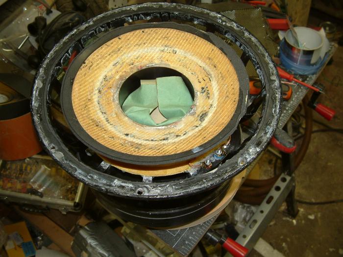

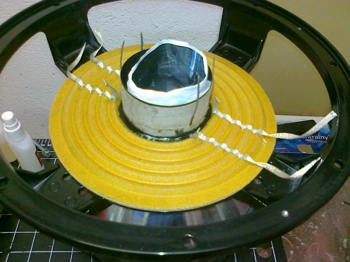

o 13.09.2009, 16:21 | petis | Upraveno: 2009-09-13 16:26:29
starej záves odřízjout a příde to nejtěší:-) očistit koš a membránu od zbytku lepidla a závesu

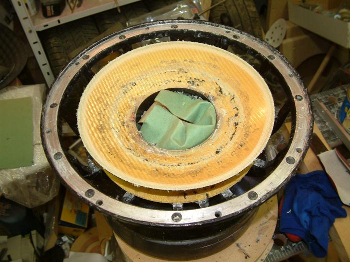

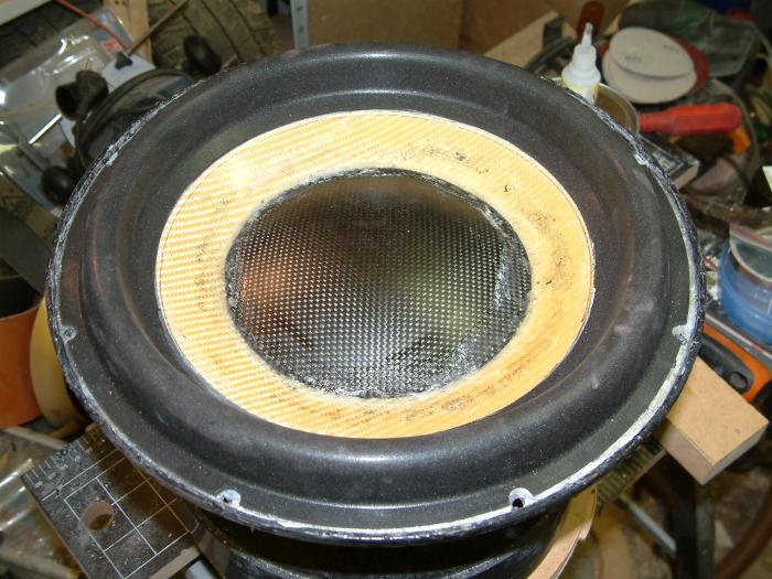

o 13.09.2009, 16:22 | petis
byla to pakárna ale je to čistý:-)

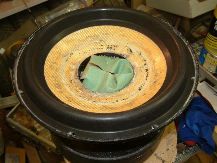

o 13.09.2009, 16:23 | petis
novej závěs sedí:-)

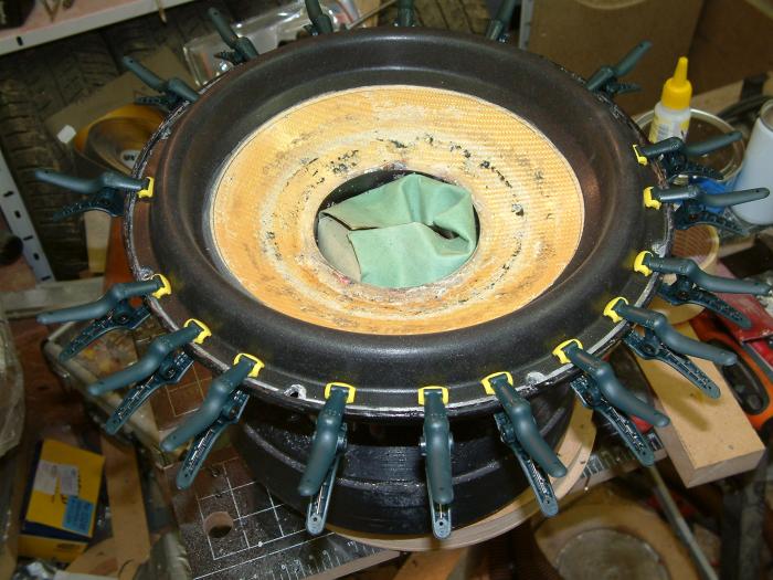

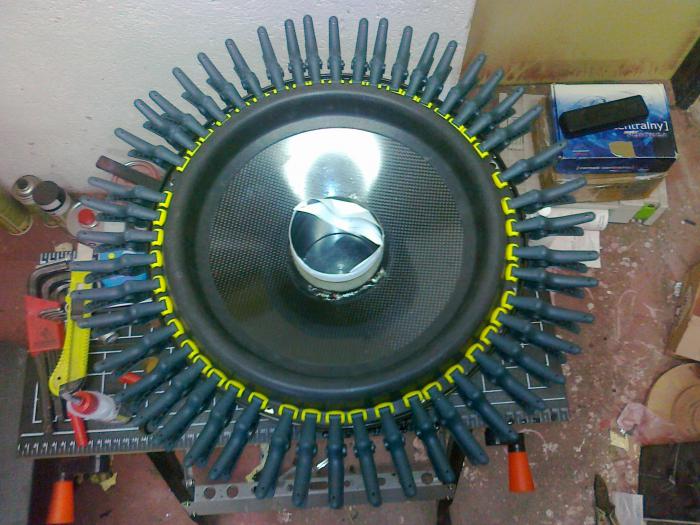

o 13.09.2009, 16:23 | axetom | Upraveno: 2009-09-13 16:24:18
až na zbitku :D je to zajímavý:) vidím poprvé. jak se trefíš na přesnej střed aby to nedřelo?
o 13.09.2009, 16:25 | petis
na přilepení jsem použil chemopren extreme. starej záves sním byl přilepenej taky a drželo to. Tady už s přilepeným závesem ke koši
o 13.09.2009, 16:27 | petis
a hotovo s CF dustcap. Nechám to proschnout a zejtra bude test.
