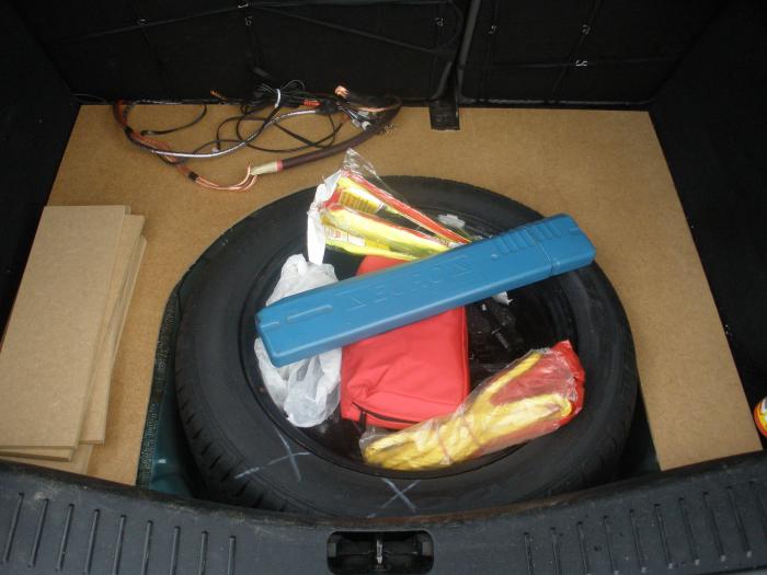

o 12.09.2009, 19:45 | stewe21
ex...
foto k příspěvku  od stewe21
o 12.09.2009, 19:46 | stewe21
a new...
o 12.09.2009, 19:47 | stewe21
foto z logom zatial nieje :-DD

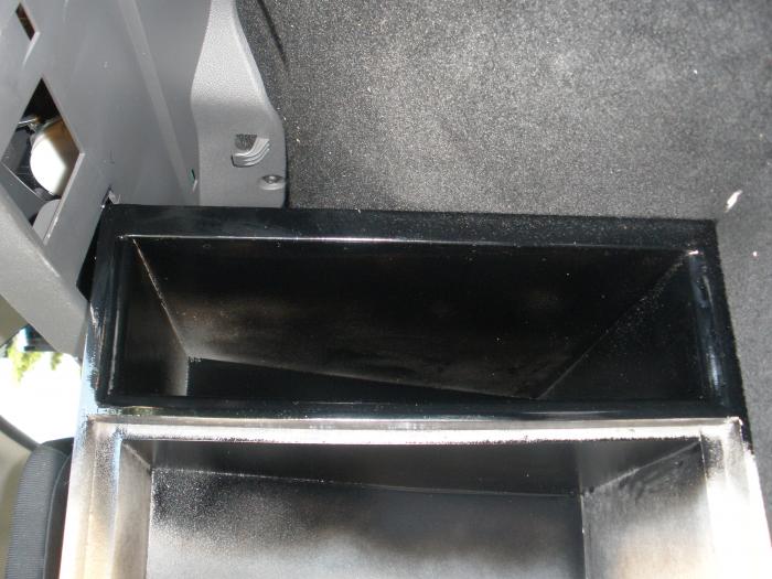

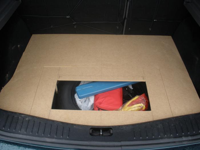

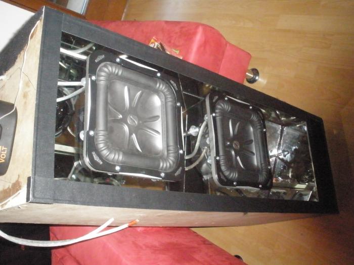

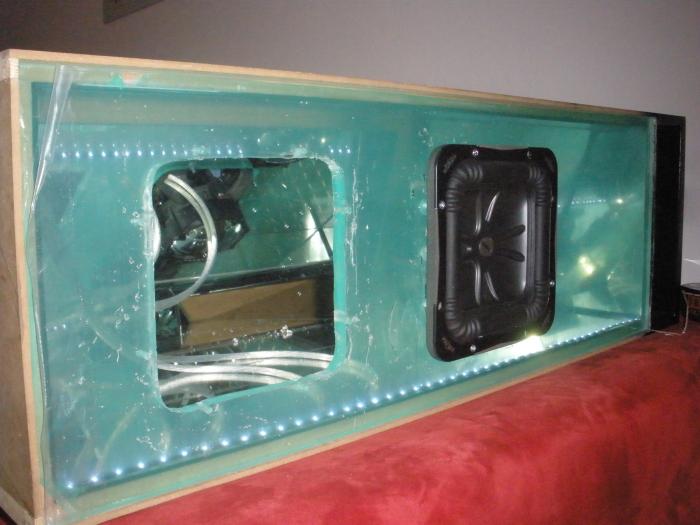

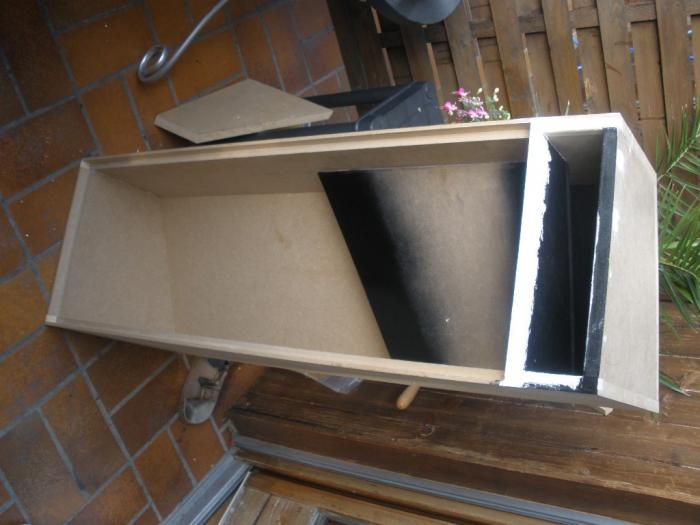

o 12.09.2009, 19:49 | stewe21
10mm MDF

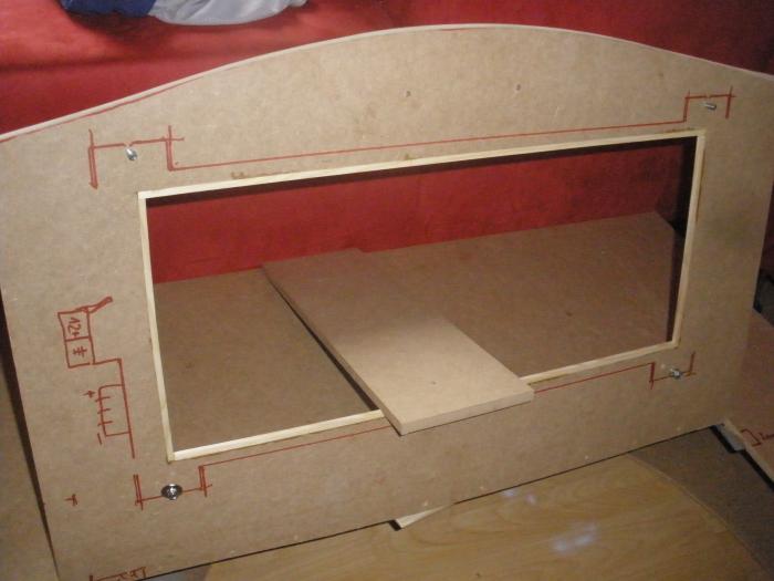

o 12.09.2009, 19:50 | stewe21
10mm MDF

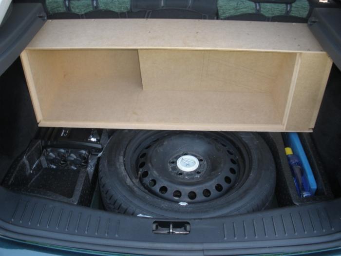

o 12.09.2009, 19:51 | stewe21

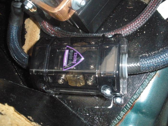

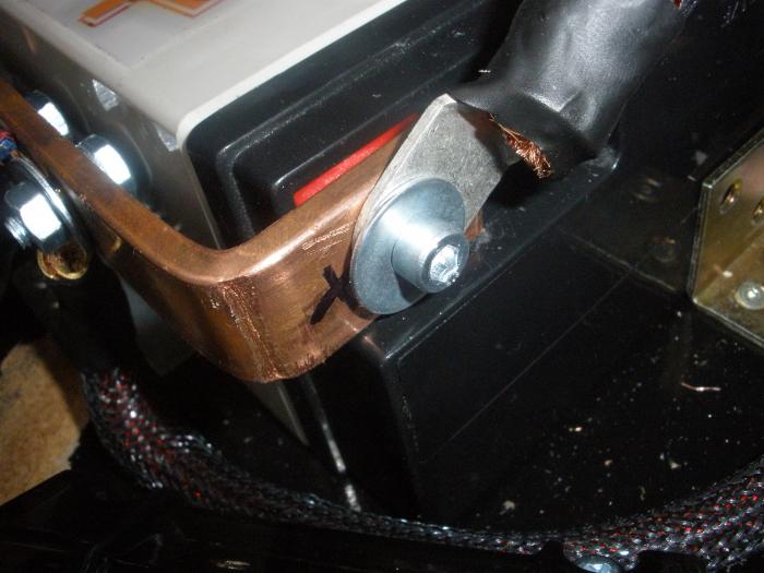

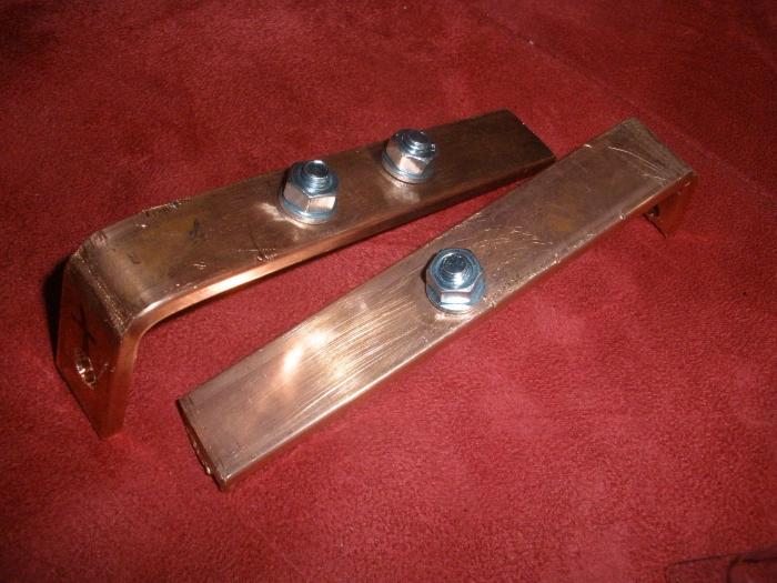

o 12.09.2009, 20:14 | stewe21

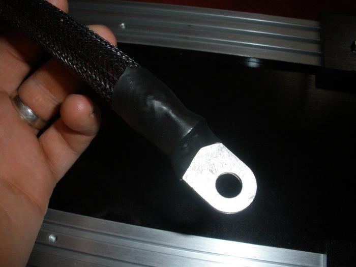

CU 200x20x5mm,M6x20mm

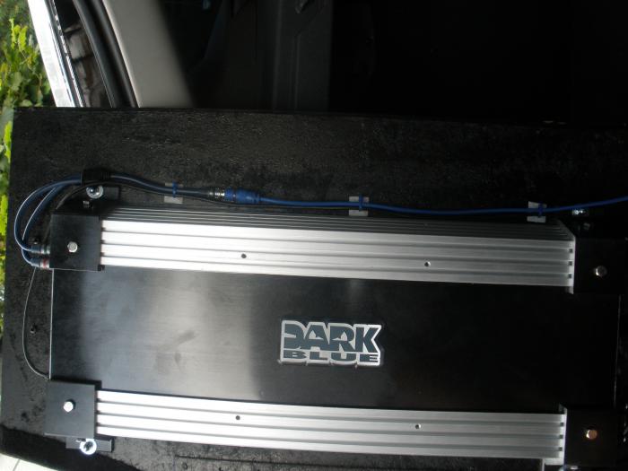

o 12.09.2009, 20:17 | stewe21

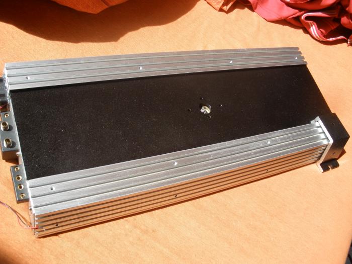

o 12.09.2009, 20:19 | stewe21
4kanal
o 12.09.2009, 20:21 | stewe21
o 12.09.2009, 20:22 | stewe21

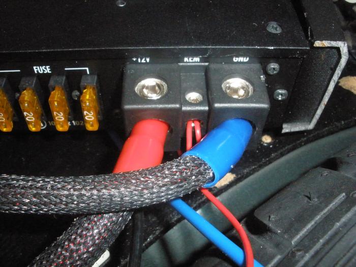

o 12.09.2009, 20:24 | stewe21
db1000.2

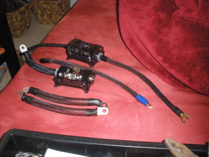

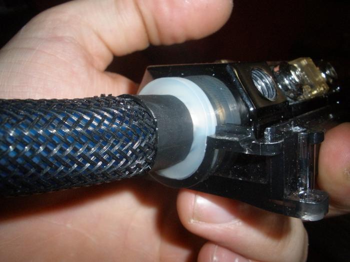

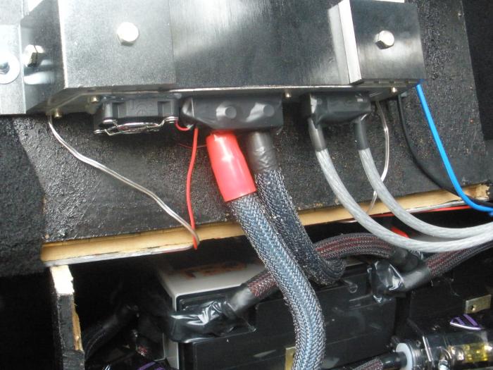

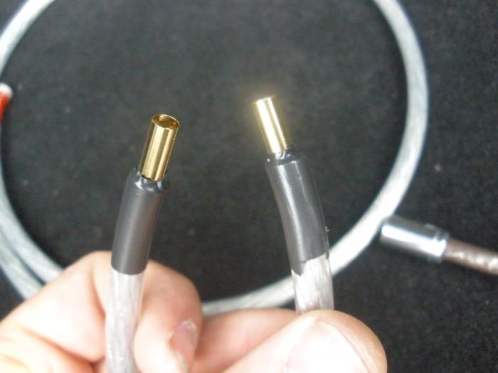

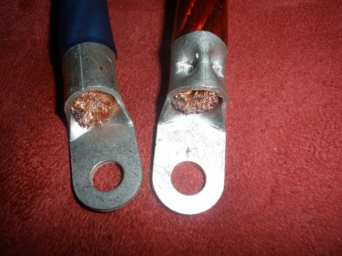

o 12.09.2009, 20:26 | stewe21
10qmm woofer kabel

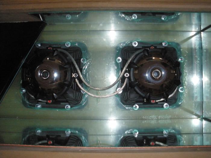

o 12.09.2009, 20:32 | stewe21

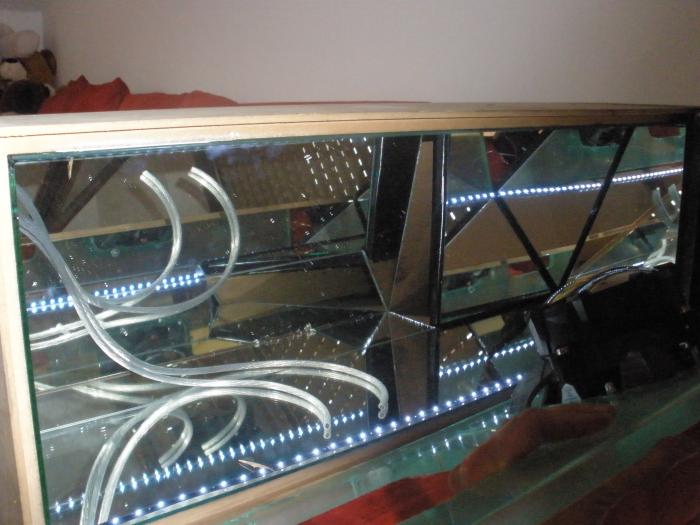

15mm plexi
o 12.09.2009, 20:34 | stewe21

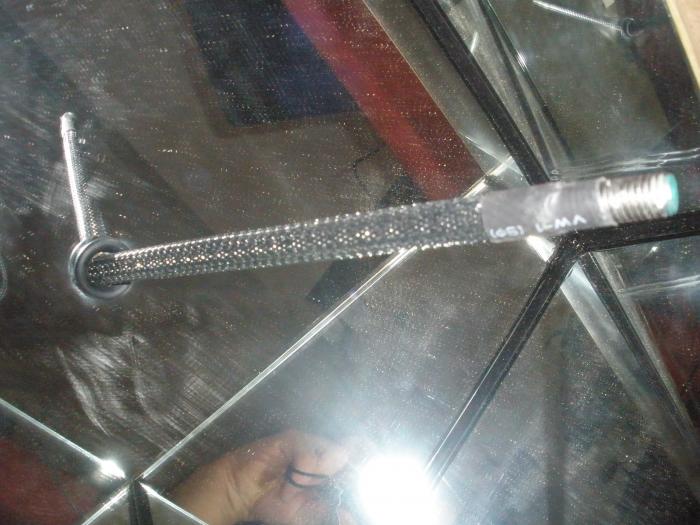

o 12.09.2009, 20:35 | stewe21
4mm zrkadlo

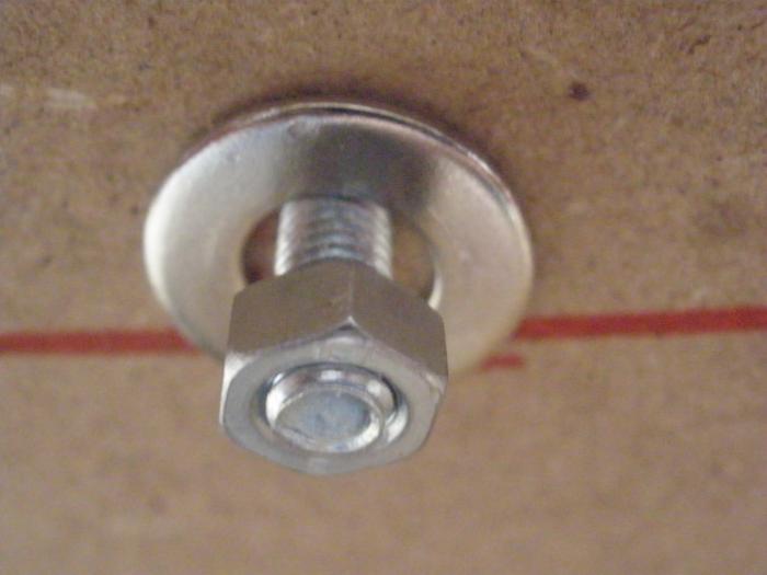

o 12.09.2009, 20:37 | stewe21
2xM8
o 12.09.2009, 20:38 | stewe21
o 12.09.2009, 20:40 | stewe21
o 12.09.2009, 20:41 | stewe21
o 12.09.2009, 20:42 | stewe21
a zatial final
o 12.09.2009, 20:46 | KyklopDLS
mnooo vypadá to velmi pěkně. velmi dobře odvedená práce. Za mě se to libí.

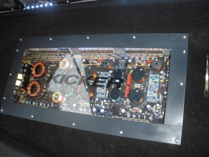

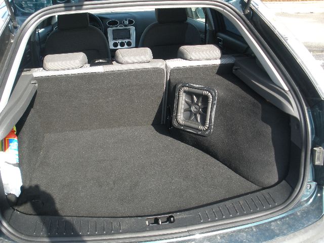

o 12.09.2009, 20:49 | stewe21
inak auto je stavane na espl 2w.
diky,som rad ze sa paci
o 12.09.2009, 21:21 | ruffrider
Disco woofer:-) - pěkná práce
o 12.09.2009, 21:51 | petrb
jo moc pekne, s tou ozvucnici to musela byt drbacka jako krava, ale vysledek opravdu 100% moc se mi to libi!!

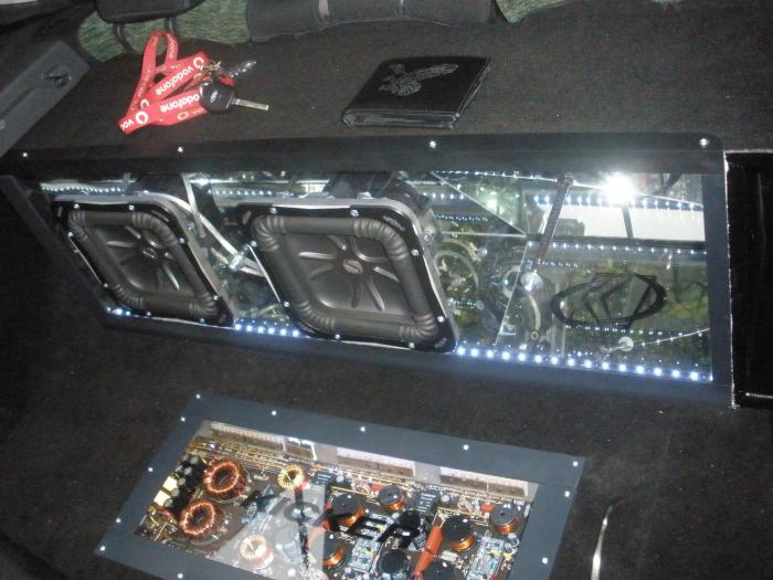

o 13.09.2009, 07:49 | stewe21
HU: JVC KW AVX-820
FS: AS Radion 165
FS amp: Hifo RX8407
SUB: 2xKicker S8L7
SUB amp: Helix DB1000.2
+2xPowerCell 1100,kopa dynamatu ext.,50qmm kablu,...
Jo a velke díky panu Kikrovy ze Vsetina :-)

o 15.09.2009, 08:04 | MaxxT
supr.. jak to hraje? :-)
o 15.09.2009, 13:16 | basstard
dobrá práce, hodně zajímavá je ta bedna. jen bych se bál aby ty zrcadla nepraskly těmi tlaky..
o 15.09.2009, 15:56 | stewe21
no hraje to neuveritelne.nikdy som nemyslel ze 2 8" woofre dokazu tak tlacit. :-))
o 15.09.2009, 16:54 | mishan
já ti to říkal :-))))))))));-)
o 15.09.2009, 17:04 | stewe21
nj,zacinam si zvykat ze mas vzdy pravdu :-DDD

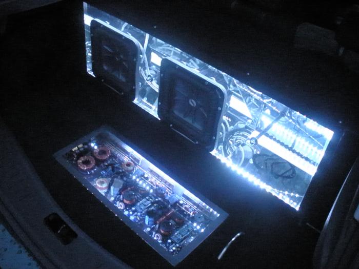

o 15.09.2009, 17:10 | stewe21
a nejake nocne foto

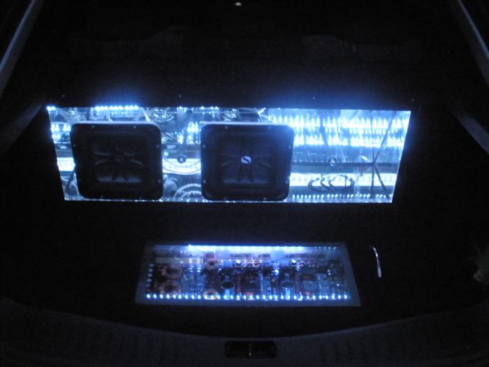

o 15.09.2009, 17:11 | stewe21

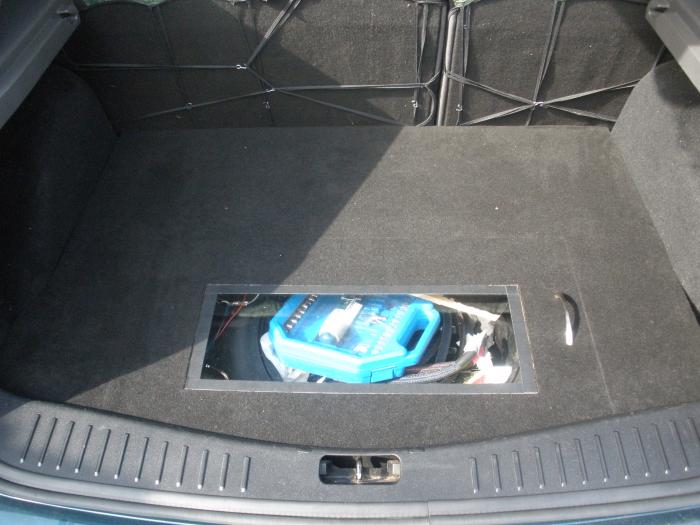

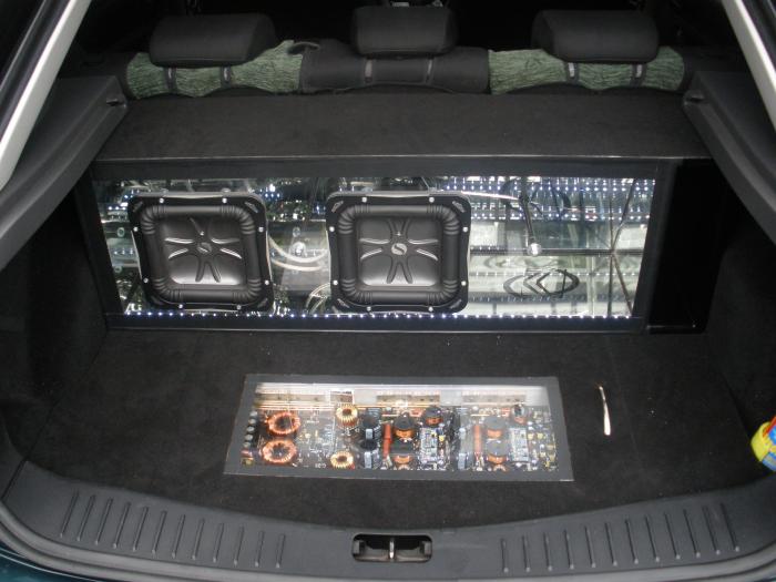

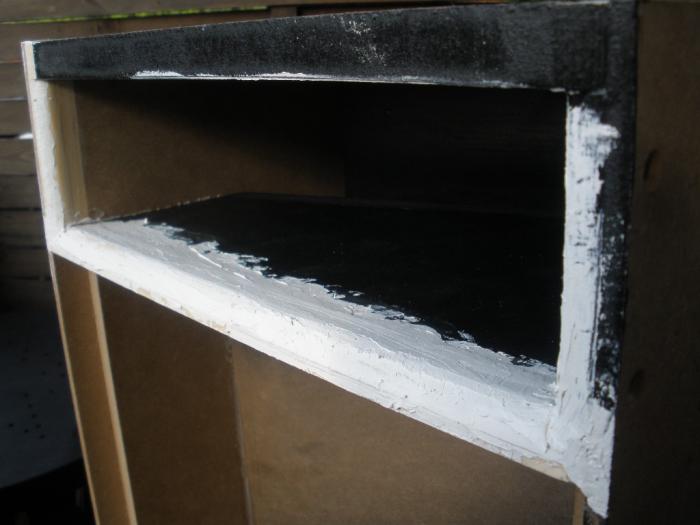

o 17.09.2009, 19:06 | stewe21
tak asi finalova foto,paska vymenena za listy. este povysavat,streknut hranu BR a hurá merat.
o 17.09.2009, 19:11 | stewe21
o 17.09.2009, 19:12 | stewe21
