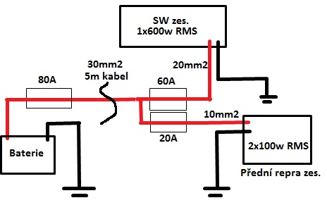

Ahoj,chci se zeptat.Mam ted v kufru zesik na SW,mam tam 30mm2 kabel,vsechna cca tak jak ma byt.Ted bych vsak chtel pridat dalsi zesik na predni componentni repra a nevim jak s napajenim.Jestli si muzu vzit z te 30mm2 treba 10mm2 pres pojistku a tu 30mm2 nechat na ten Sw.Nebo musim dat blok, kde budu mit treba vstup 30mm2 a z toho by mi slo pres pojistky 20mm2 a 10mm2 aby byla zachovana selektivita?

Takhle by to mělo podle mě vypadat aby to bylo fakt jako hezky podle pravidel a podle rozumu.Jde mi o to jestli tu 60Amp pojistku bych mohl vynechat a s tím 30mm2 jít až do zesilovače.Waaa prostě ta 30mm2 je málo a chce to 50mm2 že jo? néééééééé :-(

osobne bych k te 30 pritah jeste mrnavou 10 - 16 -20, dle potreb zesiku :o)) nebudes resit distribucak a dalsi pojistky :o) .. jen pojistkove pouzdro vepredu u baterky

Clown nad tím jsem také přemýšlel.K baterce koupit hezké dvojité pouzdro a bylo by..asi to tak nakonec udělám.Ta 10-16mm2 nebude tak drahá.Tak teda asi dík :-)

ta 30tka ti staci a udelaj to jak to mas nakreslene. nebot na 60A pojistku staci v pohode 10 - 25qmm kabel, dle kvality kabelu(myslena ta 10qmm)
