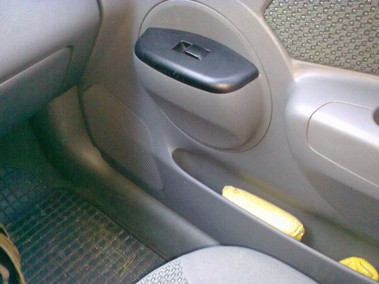

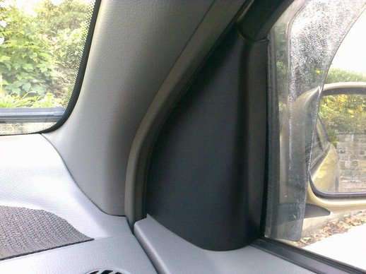

Ahoj rádebych požádal o pomoc aspon teoretickou.. při stavbě a návrhu provedeni doorboardu na me autičko budu tam dávat 16" kompa teď tam sou 13" papiraky od výroby ještě ale nevím zda vyhibku dam za tapecirunk nebo na... vejšky pujdou určitě do trojuhelníku ale otěch až později teď prosím zkuste poradit co a jak s laminatováním mám už nake male zkušenosti ale stále tam sou jisté mezery ktere bych rád chtěl vyplnit..tak pište vaše zkušenosti a rady moc děkuji...
p.s chtěl bych co možna nejmín poškodit originalní tapecirunk...

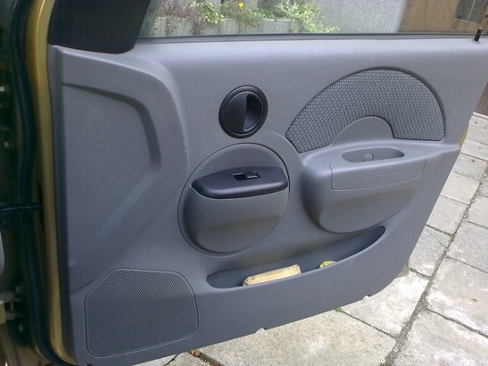

o 07.09.2009, 18:32 | paja truhlik
ještě jeden pohled se zavřenými dveřmi
a trojuhelníček naposled

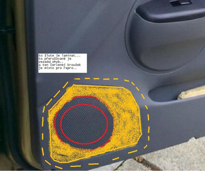

o 08.09.2009, 19:09 | paja truhlik
Tak asi tak ějak bych si to představoval je to jen narychlo orientačně...v photoshopu se mi to nechtelo dělat :)

o 08.09.2009, 20:22 | Petura
a co pod tu mřížku dát jen kroužek z MDFky na 16,5cm repro? takhle jsem to měl v mazdě i v civicu
žádný řezání nebo velké upravování tapecu se nekonalo
o 08.09.2009, 20:26 | paja truhlik
mno... pokud to tam tak vleze tak byto bylo nejjednodusi..ale..tomu moc nevěřim.
o 09.09.2009, 12:14 | D-door
Nedelej zadnej laminat.Udelej to tak jak rika Petura

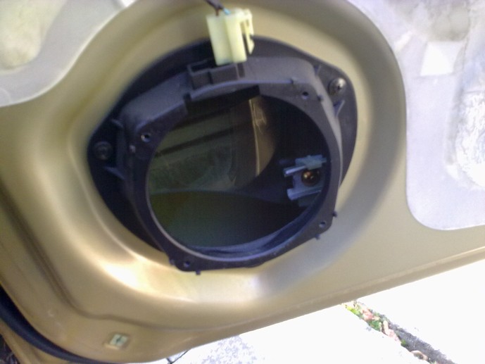

o 09.09.2009, 12:19 | paja truhlik
jj asi to tak udělam puvodni repraček je asik 10" s montažní hloubkou 42mm ja budu dávat 16" a montažní hloubku podle meho měření mužu použít do 9cm.. takže místa hafo bych řekl.. přidavám fotku upevnění origo repra..

o 09.09.2009, 12:27 | luda551
zmer to jeste jednou se stahlím okynkem,já mel drive taky 8cm a kdyz jsem stahnul okno tak tam bylo jen 5cm, tak nemuzu okno stahnou uplne:-)uz bych se mohl taky pustit do tech DB:D
o 09.09.2009, 12:30 | paja truhlik
jeto tak změřeno ;),a je ktomu připočtena mezera od tapecirunku po okraj teho cerneho ramku..ktera cini 5 cm ten ramek po listu od skla ma 4,5cm ted ještě vybrat ty spravny kompa za dobrou cenu..

o 11.09.2009, 10:49 | Petura
tak ten černej bazmek pryč, do toho vytvarovat "kroužek" v tomto případě patvar na repro 16,5 cm a mělo by se to vejít
o 11.09.2009, 11:04 | paja truhlik
Ano černej bazmek pujde ven ....misto nej pridou mdf kroužky...

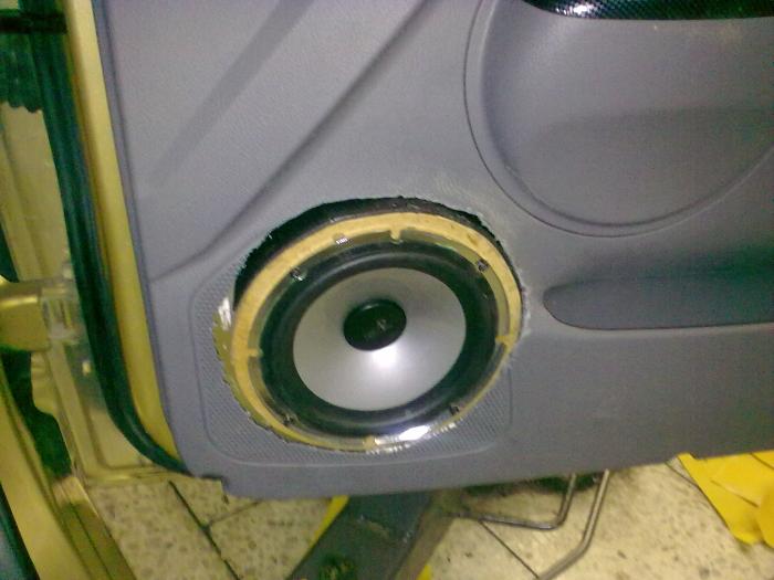

o 13.10.2009, 20:36 | paja truhlik
TAk sem tu dopadlo to nakonec takto.. takže nutna oprava laminatu.. ještě to vytahnu kousek pomoci mdf krouzku... zbytek chci do laminatovat, postup bych už věděl celkem.. ale co nevím je jaký matroš zvolit!! nikdo nechce nebo říka že neví.. chjo.. až na pár vyjímek..
foto k příspěvku  od paja truhlik
o 13.10.2009, 20:53 | Máchal 80
To je uplná "jáma prdelowa" do toho čalounění sakra:-)
to jsi tu díru dělal nějakou trhavinou neee?
K dotazu:normálně ten tapec polep v místě kde máš tu žlutou na tom náčrtku,na to si udělej dvě vrstvy netkanýho lamina,pak to pěkně obřízni do požadovanáho tvaru co máš žlutě,ať to vypadá jak tvar původní mřížky a maš spodek dorboardu,když to budeš chtít udělat jednoduše,poblej to montážkou a pak přelaminuj a je to:-)pochopitelně tu pěnu na ten spodní laminát..

jj takhle sem to chtěl... prostě steho udělat taku pokličku stím že bude uprostřed origoč mřižka na repro.. ale jakou tu tkaninu?? co je to ta netkana?? to je ta hodne strapata?? vata?? nebo je to to rouno?? a jakou gramaz?? jinak sem nemel poruce ani pilu a ni zadnej ostrej nuz tak sem to fikl mini bruskou s reznym kotouckem neboj ještě to dočistím..
