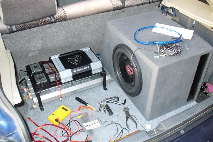

Mam radio Pio deh-3900mp, zesik Atlas IX, sw DD 1512, kabely 35, RCA Dietz (2x stíněny).
potíž je ta, že po malý chvilce, co vypnu rádio, mi jendou silně kopne sw, jak se vybijou kondiky. je to jakobych měl hlavu přímo u kopáku- takle mi zní. při nahozenym motoru kopnutí bylo trochu slabší, než na prázdno. tohle se mi stávalo i u ex sw goliáše, ale to bylo takový malý nepatrný ťuk.
kabely sou taženy od + baterie do zesilovače a zesik je kostřen na kastli, kostru mam posílenou 50 kabelem, konakty očištěny
už nevim co stim a bojim se aby se nepoškodil sub.
momentálně jedu bez reproduktorů (pracuji na nich), pouze sw. jesli lupají i repra nevím.
dík za každej nápad.

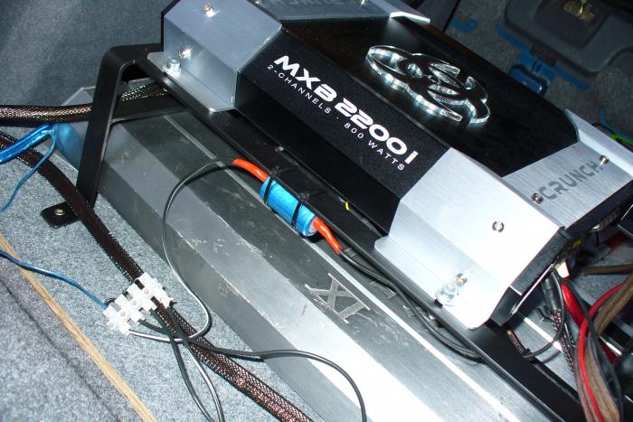

tak jsem problém mohutného kopnutí vyřešil, zakročil starý bladžej a bylo hned po problému. na remote jsem dal kondenzátor, tím se napětí z remote pozvolně vytratí. momentálně tam mam 10mikro F kondik ale dám tam silnější 40mikro F, protože když to vypínám při vyšší hlasitosti, tak je to ťuknutí silnější.

ten kondik nakonec nepomohl. zkoušel jsem tam dát dva gigový ale prd.
