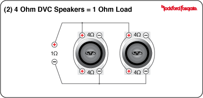

o 27.08.2009, 15:41 | luda551
muzes zapojit klidne na 12ohmu zesilovaci se nic nestane:-),ale vykon nebude. zapojil bych to 1,5ohmu tj spolecne jako je na obrazku s rozdilem impendace wooferu:-)

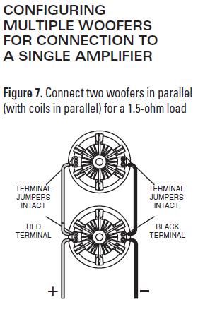

o 27.08.2009, 16:16 | jamie.thomas
Takže v podstatě jako tady: To udává přímo JBL v manuálu k těm SW.

o 27.08.2009, 16:18 | luda551
jj
o 27.08.2009, 16:20 | jamie.thomas | Upraveno: 2009-08-27 16:21:29
Zesík pojede na 1 x 1810W @ 1 ohm parallel-mono s tim, že na něj budou připojený dva paralelně zapojený SW o celkovym výkonu 1400 W RMS do 4 Ohmů....Kolik teda ale bude výkon do toho 1 Ohmu (resp. 1,5 Ohmu)? To nikdo neví a nikde to nepíšou...
o 27.08.2009, 16:29 | luda551
pokud je 1810do 1ohmu tak bude podobny do 1,5Ohmu

o 27.08.2009, 22:17 | luda551
no woofer nemá vykon,ale prikon:-) danej ten se nemení,ale pri mensi ohmazi snese více(jak ktery woofer),takze klido muzes zapojit vykon bude 1400wrms(obou dohromady)takze tech 1800w na ne bude akorat.Jen do nich hned nepoustej plnej vykon.Nech je par hodin rozehrat:-)
