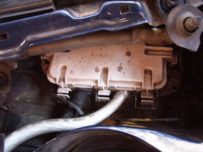

o 26.08.2009, 17:05 | foxos
je v motoru za sáním viz. foto a u řidiče ti to vyjede za spojkovym pedálem
foto k příspěvku  od foxos

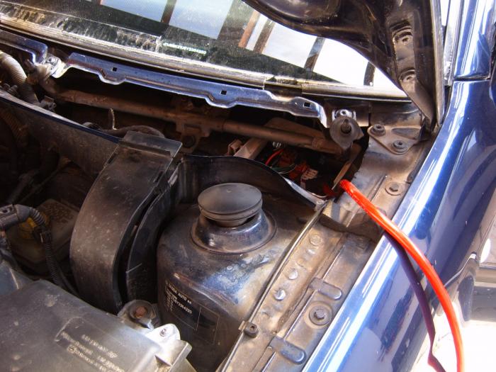

o 26.08.2009, 20:23 | sonyk02
sundat stěrače, pak ten plast pod sklem a mášto :-)
foto k příspěvku  od sonyk02

o 26.08.2009, 21:01 | foxos
podle mě je zbytečný sundavat plsat pod oknem jde to i bez něj a pak už je to pohoda
o 26.08.2009, 21:28 | DJ_Felda
Jako foxos.Jednoduchy a rychly zpusob protazeni kabelu.Pouzit tu pruchodku a hotovka.

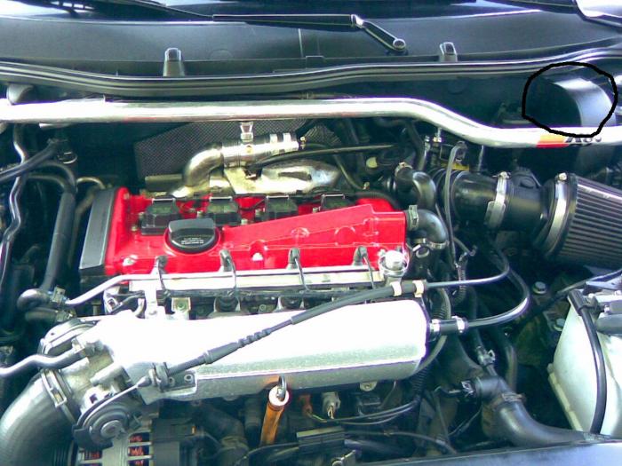

o 27.08.2009, 07:46 | Bucci
tady za tim (jak je ten kroužek domalovanej) je docela velká průchodka - bez problémů projde 50tka kabel neni potřeba nic sundavat, jen kousek gumy
PS: sorry za půjčení místního fota...
foto k příspěvku  od Bucci
o 27.08.2009, 08:48 | Siggi_z_BA
Presne ako je na poslednej fotke je hlavny kablovy zvazok do auta a vojde tam kludne ak 50 kabel.

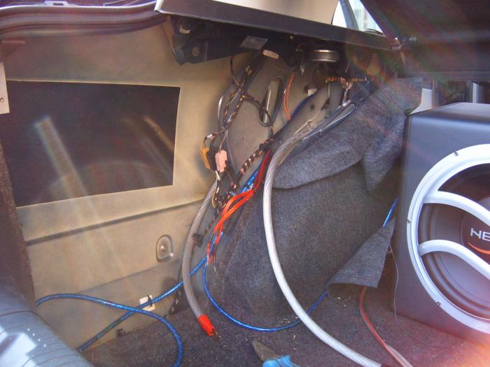

o 27.08.2009, 09:35 | svity01
viz poslední fotka: měl jsem to tudyma taky. Ale chci se zeptat kudy ste to pak vedli dál v autě?
o 27.08.2009, 11:15 | sonyk02
normálně podél prahu až do kufru na tom už nic není.
podívej se na ten link co jsem dával výše, je to tam celé nafocené a popsané.
