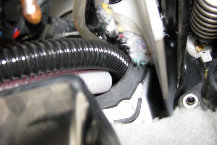

o 05.08.2009, 22:45 | Kapka (M)
tady mas fotku smerem z kabiny auta...50+30mm2
foto k příspěvku  od Kapka
