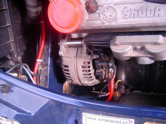

jak vyřešit dobíjení baterky, mam 55tku co se největší do auta vejde, altik mam 70 tku největší co se dělal bez uprav.. a když pustim muziku na max tak de odběr přes 70amper, takže i když de motor na dostatek otáček a altik dává vše co můžu tak se mi to pořád vybíjí..
o 03.08.2009, 22:42 | maiky46
co mě napdá tak altik z něčeho novějštího než felina 1.9D, či dva altiky za sebe, ale obojí varianty na ...

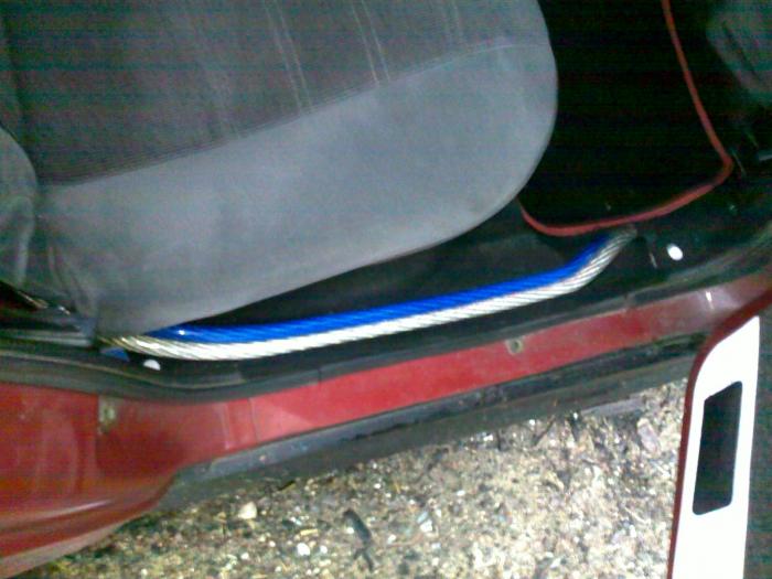

foto k příspěvku  od maiky46

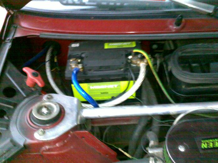

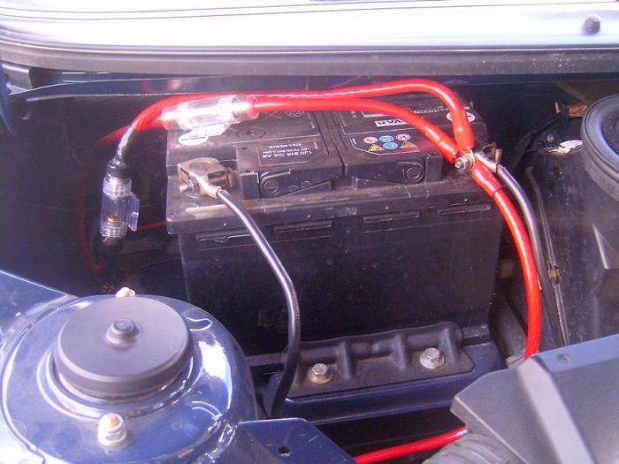

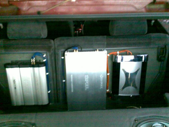

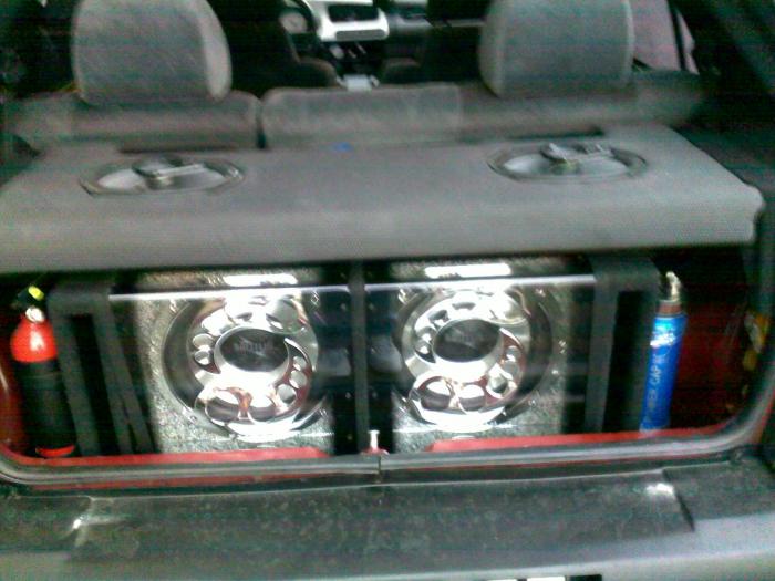

o 27.08.2009, 19:47 | johnnypor
Tak to nevim jestli jsi tam neco zkousel davat jinyho ale ja mel ve feldici 70ah baterku a vesla se tam uplne v pohode a altik jsem tam mel z passata 1.9tdi 120A viz foto,kdyby jsi ho chtel mam ho doma i s remenem za 1200kč ma repas vnitrku

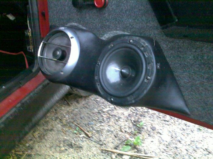

foto k příspěvku  od johnnypor

maiky46: tu baterku co tam máš sem měl taky, za tři dny co jsem měl nainstalovanou hudbu sem ji totalne odvařil tak, že nešla ani nabít, takže problém není v alternátoru ale v baterce, vysvětlit to nedokážu ale třeba když mám naplno nabitou baterku ted tak pri zapnutem motoru a bez hudby mam 13.8V kdyz ji mám z pulky nabitou tak pri stejnem zapnutem motoru mam 12.9V jestli tomu nekdo rozumi tak budu rad kdyz mi to vysvetli cim to je, proste velikost napeti souvisi nejak nepochopitlene s tim jak je nabita baterie.. kdyz zapnu muziku tak o tom ani nemluvim
o 27.08.2009, 20:02 | maiky46
ee baterka je v pohodě, neni to sice žádná špička ale prodáváme je běžně a reklamaci sme na ni ještě neměli teda... problem je altik, teda aspon u mě
o 27.08.2009, 20:03 | maiky46
johnnypor: na ten altik s musí předělávat držáky nějak nebo tam pasuje přímo jako do feldy

je tam :
-hifo brutus bedna (800rms)
-zesík co ji krmí helix spx1000l de to na 2 ohmy na (1200rms)
-v platě hertz ovály dcx 690 (90rms)
-ve předu em phaser ecx 160 (160rms)
-sinus live sl160 (100rms)
- na repro je zesik magnat xcite 560(4x70rms)
-pak tam je ještě zesík megakick , a ve středovym tunelu koax axton a kompo hertz
