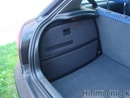

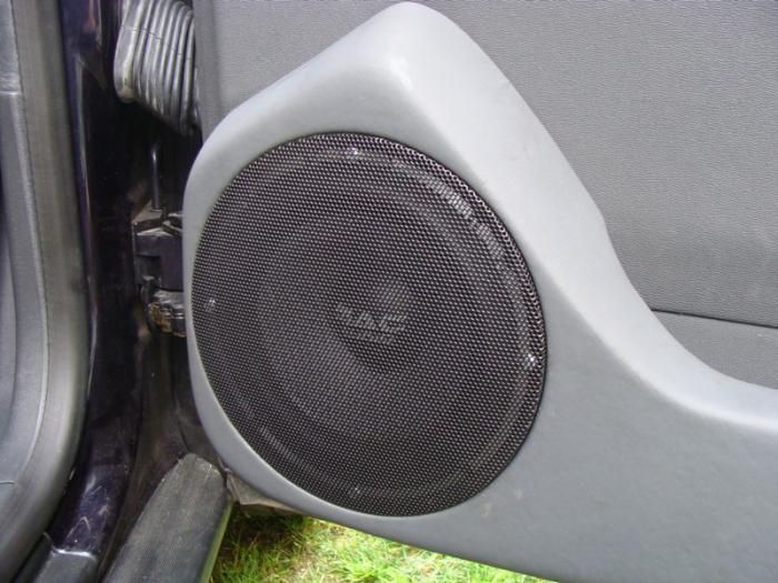

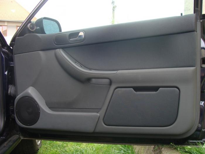

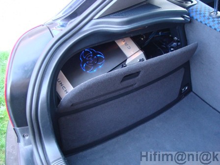

Zde je slíbená montáž s použitím hotových kapes na repro 165mm, které se nasadí přes původní kapsu.
foto k příspěvku  od hifim@ni@k
o 01.08.2009, 10:57 | hifim@ni@k

o 01.08.2009, 11:07 | LastEd
pekne:) a co majitel, spokojeny?
o 01.08.2009, 11:11 | hifim@ni@k
Určitě. Vzhledem k tomu, že to je náhrada za origo repro 100mm tak jsem ani nic jiného nečekal :-)

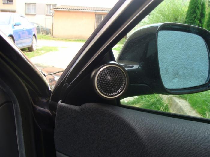

o 01.08.2009, 14:17 | lukee_cz
vysky vypadaji luxusne instalovane...a od originalu zvukove urcite hodne slusny skok :-)

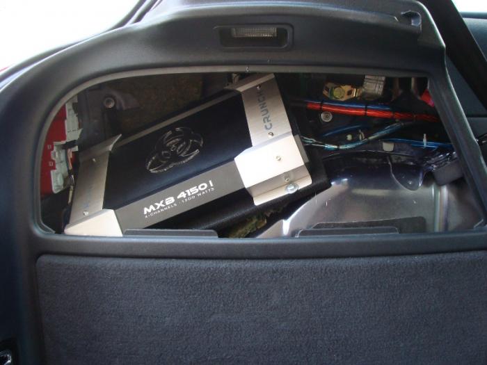

o 13.03.2011, 17:11 | hifim@ni@k
o 13.03.2011, 17:12 | hifim@ni@k

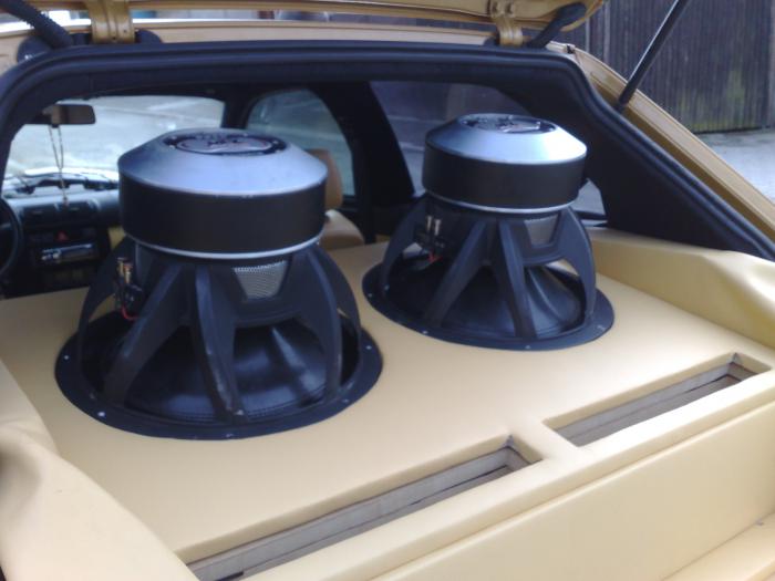

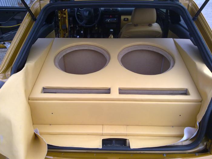

o 13.03.2011, 19:02 | audia3t
Kde pak se nechají pořídit ty fajnovy kapsy? A za kolik?

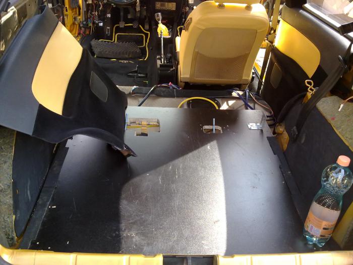

o 13.03.2011, 23:14 | petr-a3
ty vysky super. dnes bylo krasne celej den jsem travil na aute.
foto k příspěvku  od petr-a3
o 13.03.2011, 23:15 | petr-a3
o 13.03.2011, 23:16 | petr-a3
o 13.03.2011, 23:17 | petr-a3

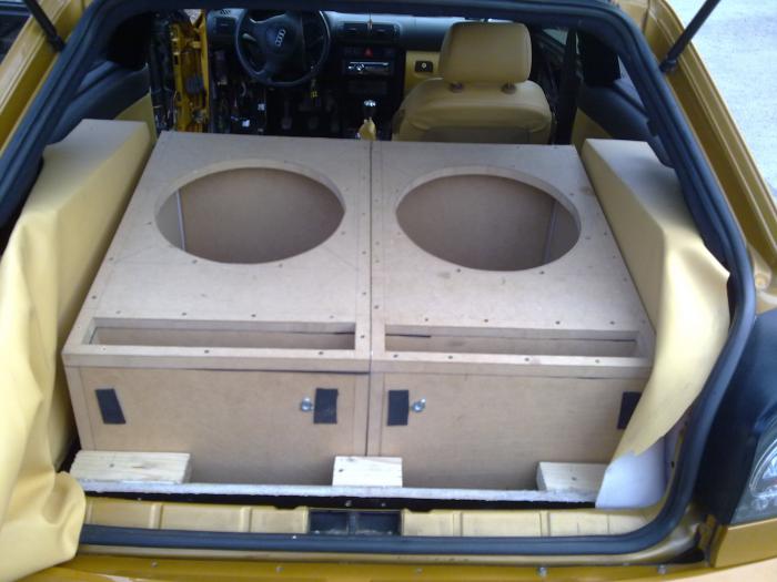

o 13.03.2011, 23:25 | petr-a3
o 13.03.2011, 23:26 | petr-a3
a je hotovo pristi vikend zbytek

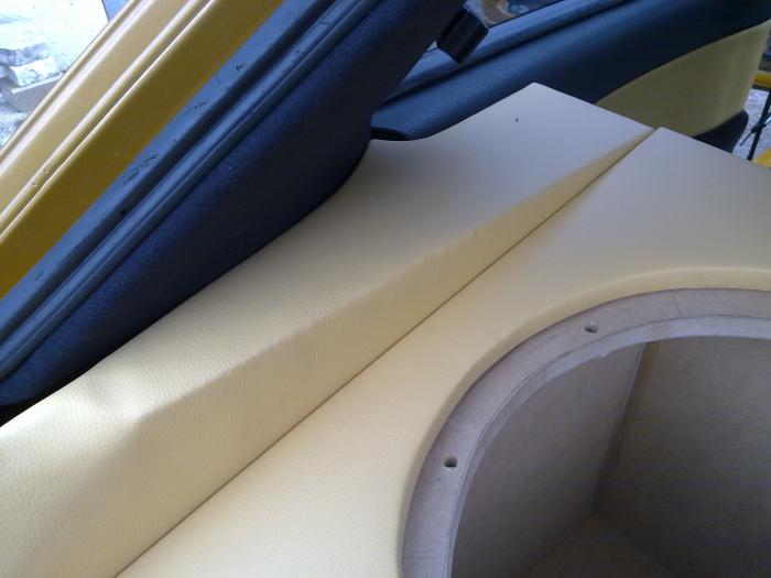

o 13.03.2011, 23:41 | Kesam
Si to čalounění v té štěrbyně nařínul moc je to vidět jako prase.
Jinak pěkný:-)
o 13.03.2011, 23:47 | petr-a3
mrizky to poladi. jinak nariznout min to slo ale vypadalo by to uplne na piiii

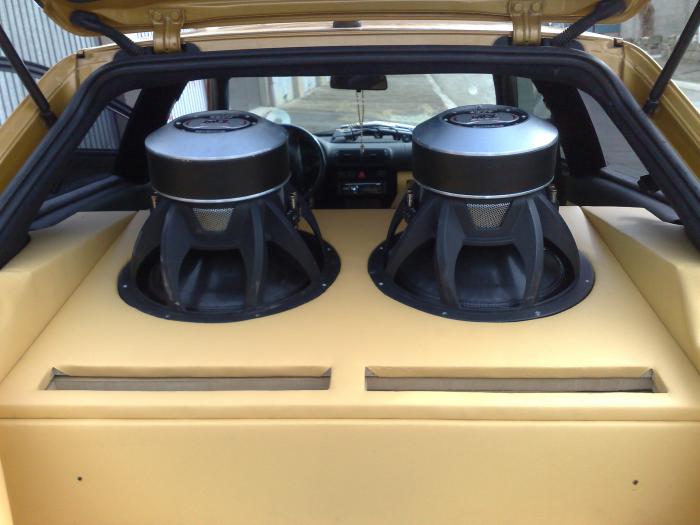

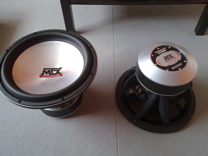

o 14.03.2011, 12:31 | Hanys73
petr-a3: máš to moc pěkné, ale ty subwoofery bych otočil
o 14.03.2011, 15:53 | Vencaf
suby magnetem ven na masírku sice dobrý, ale až do něčeho narazíš, tak ten sub se vyškubne z bedny a utrhne ti hlavu..
o 14.03.2011, 18:37 | petr-a3
kluci magnety dolu nebo nahoru to je otazka....sam nevim jak to dat. vytrhnout by se to nemelo je to na m8 sroubech. a pokud se to fakt vyskubne tak to by me stejne mrdlo z toho ze auto je na maderu. uz bylo a stacilo

o 16.03.2011, 16:12 | erix7 (K)
zda tak-nebo tak, zalezi kolik mas obejm boxu a kolik potrebujes mit, mas BR a to neni o tom ze +/- obejm, tam se pocita obejm a port. cili sam kost ti u tohídle zabre odhadem 5 litru na SW. cili 5 litru v boxu min nebo 0 L ubytek.
o 17.03.2011, 21:09 | noclue
ak by si nahodou nabural, tak Ti ten kos odtrhne hlavu, a staci kludne 40km/h...
