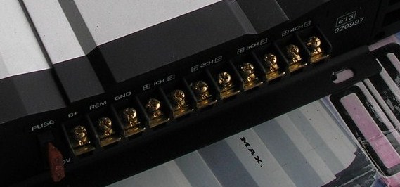

o 26.07.2009, 21:41 | maiky46
jak píšu 4 kanály vedle sebe, nevim co je levý co pravý, zatim sem dal první levý, druhy pravý, třeti levý,čtvrtý pravý ale rádio mam na reklamaci tak nemam jak vyzkoušet tak bych to chtěl vyřešit zapojení touto formou

o 26.07.2009, 21:51 | maiky46 | Upraveno: 2009-07-26 21:52:00
trii

o 26.07.2009, 21:52 | endru.ondra
ani takhle dej foták přímo před ty konektory z boku né ze zhora a vyfot to aby bylo vydět co tam je napsáno
o 26.07.2009, 22:02 | mr.brain
mel jsem ten magnat... A zalezi na tom jak napojis RCA do tech cinchu na nem, ja mel ze 1 a 2 byl predek a 3 a 4 SW, pricemz 1 levy a 2 pravy kanal.
o 26.07.2009, 22:02 | maiky46
Bplus, Rem, Gnd , plus 1CH minus, plus 2CH minus, plus 3 CH minus, plus 4 CH minus.. tam nic jinýho neni než co je vidět

o 26.07.2009, 22:11 | mr.brain
Achjo. Prosím Tě piš věty, takhle to není k přečtení.
B+ je + z baterky, rem je remote, Gnd je zem. Plus a minus na CH1 atd je snad jasný. A teď jde o to, že z druhý strany zesilovače jsou signálový vstupy. Tam to napojíš z rádia a záleží na tom, jak je tam píchneš. Když si dáš levej kanál na 3 a 1 vstup, tak třetí a čtvrtý kanál zesilovače bude hrát levou stranu...chápeš? Není pravidlo, že tam píchneš nějaký kabely a zesík si to přebere a poleze to z toho pořád stejně.

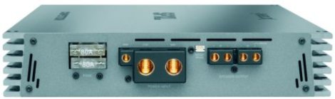

mam zesík helix spxl 1000 a na něm dva basáky od hifa každej z nich 4 ohmovej a chci je zapojist dohromady na dva ohmy jak na to? ma bedně s basákama mam teda 4 výstupy (2xplus, 2 x minus ) a na zesíku sou nějaký čtyři.. hodim foto
o 27.07.2009, 19:20 | maiky46
tady je fotka zesíku sou tam 4 výstupy mínus plus plus mínus , u prvních dvouch je svorky pro připojení reproduktorů, a další dvě svorky pro připojení reproduktorů v modu master slave.
foto k příspěvku  od maiky46
o 27.07.2009, 19:22 | maiky46 | Upraveno: 2009-07-27 19:25:58
tady je manuál ale na zpojení jen jednoho subwootru na ty dvě další svorky.
já potřebuju dva 4 ohmovyý basáky zapojit na 2 ohmy, teda mam 4 dráty z bedny a potřebuju je přivest sem na zesík, zatim co mi přišla rada tak by to asi mělo bejt přivest každej drát z bedny na jeden výstup, (tedy na první dvě svorky přivedu jeden sub a na druhy dvě svorky přivedu druhy sub)

o 27.07.2009, 19:28 | Bladzej | Upraveno: 2009-07-27 19:30:09
tak jak píšes.
kdyžtak tady schema: [ Link ]
edit: mr.brain byl rychlejší
o 27.07.2009, 19:30 | maiky46
jj toto je ono:
takže aby byli na 2 ohmy dohromady tak zapojim všechny 4 svorky na zesíku 4ma kabelama z basáků
o 27.07.2009, 19:32 | Bladzej
jj plusy od subu do plusu na zesiku a mínusy obdobně.

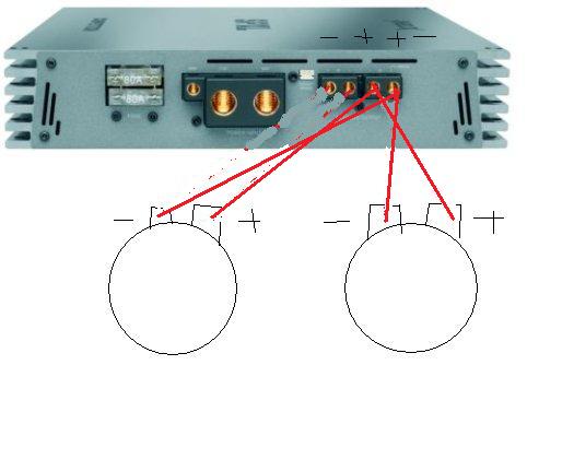

o 27.07.2009, 19:35 | maiky46
tak to zapojim asi takto

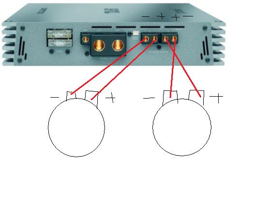

o 27.07.2009, 19:37 | maiky46
nebo druhá varianta je tato tedy

o 27.07.2009, 19:38 | Bladzej | Upraveno: 2009-07-27 19:40:12
ne asi, ale určitě.
edit. to bylo k té první,
o 27.07.2009, 19:42 | maiky46 | Upraveno: 2009-07-27 19:42:43
oki diky za rady zapojim viz: 7.07.2009, 19:35
o 27.07.2009, 19:43 | Bladzej
respective, to druhý je taky možný, ale je to takový neohrabaný. špatně by se ti ty kabely spojovaly, ale hlavně dávaly do terminálu u zesiku
