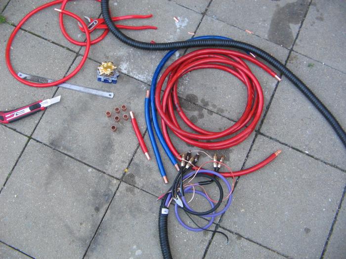

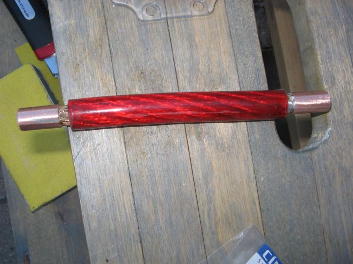

o 21.07.2009, 17:23 | Bladzej
tam máš napájený měděný trubky, ne? :)

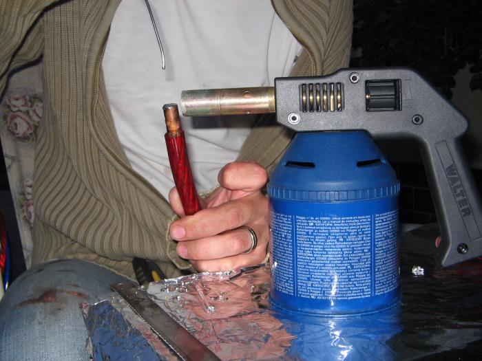

o 21.07.2009, 20:04 | rover (WoodTech)
sem koupil v bauhausu přechodky na trubky nrozřízl scvaknul,proletoval stříbrem pak navrtal na červíky a šup stím do bloků a do šroubovacích oček. Značka ideal,říkal profi elektrikář!! Je to na padesátkách od baterky+kostra a pětatřicítky z bloků do zesíků!!!
o 22.07.2009, 12:00 | Bladzej
nemyslel jsem to zle. jen ty trubičky mi přišla tlustá stěna. důležitý je že je to funkční- dobře.
