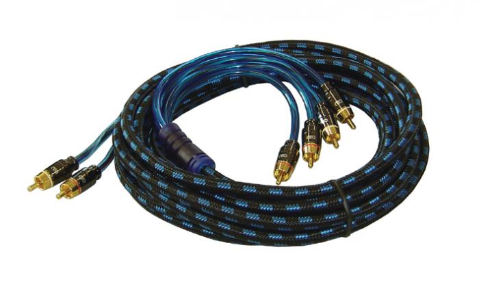

Setkal jsem se u dvou případů kdy cinch kabely z použité kabelové sady dělaly neuvěřitelnej bordel. Signál byl takžen středem auta a napájení podél prahu a kolikrát ani nepomoh kondenzátor do napájecí cesty .
vyzkoušelo se i několik variant tažení signálů a stejnak to nepomohlo až na signály Aiv
Takže už u dvou aut při použití těchto signálů Aiv je po parazitovi a nic nehvízdá a neprská
....komu to hvízdá ať nešeří a pořídí kvlitní cinch kabely nejlépe od AIV a má 100% vyřešeno
AIV chválim až do nebes :-)))

mam vedene v aute ty same co mas na fotce a vse je OK zadnej problem a u kamose jsem daval tu nizsi radu, ktera je z duvodu prani zakaznika a moznosti auta vedena VEDLE napajeciho kabelu a vse je v pohodicce

Přesně tyto mam od Frenkieho,zatim jsem neměl možnost je testnout,ale vypadají dost dobře,jen ty cinche sou dost těsný,tak se to musí opatrnš vytahovat,ale už e nedokážu dočkat až to testnu

No zas bych je tak do nebes nevytahoval.. :-) dost na prd je ten široký krk, a jsou docela tuhé, jinak je dobré, že mají rovnou oplet. Kvalita srovnatelná jako basic reference apod., jen se s nimi hůře dělá. Pro autohifi nadšence ještě lepší volba v AIV colorado. Co se týká problémů s rušením, tak s nimi mám stejné zkušenosti. Tam kde byl problém po použití těchto signálů už nebyl. To ale platí i u jiných značek.
Prostě cena odpovídá kvalitě a zpracování.
