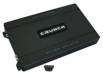

o 14.07.2009, 11:35 | Frenkie
ja bych byl pro novinku od Crunche a to GTX 4800
Typ: 4 kanálový A/B Class
Výkon RMS: 4 x 110 W do 4 Ohmů, 4 x 200 W do 2 Ohmů, 2 x 400 W v můstku do 4 Ohmů
Výkon MAX: 4 x 220 W do 4 Ohmů, 4 x 400 W do 2 Ohmů, 1 x 800 W v můstku do 4 Ohmů
Rozměry: 250 x 55 x 430 mm
Odstup signál/šum: >90 dB
Highpass level: 60 - 1200 Hz
Lowpass level: 30 - 250 Hz
Bass Boost 0 - 12 dB
Twin sub funkce - pro lepší kontrolu 2 subwooferů v můstku.
cena: 6290 kč

o 14.07.2009, 19:24 | Oli
MB quart bohuzel odpada kvuli sve vysce bxylo by stim hodne prace ho dat misto stavajiciho zesilovace na noveho crunche sem se uz taky koukla a zatim to vypada ze volba bude na nem spis mi jde i o to abych si nepohorsil :D ted to nehraje zle ale bohuzel zesik se vypina (tepelna pojistka)
