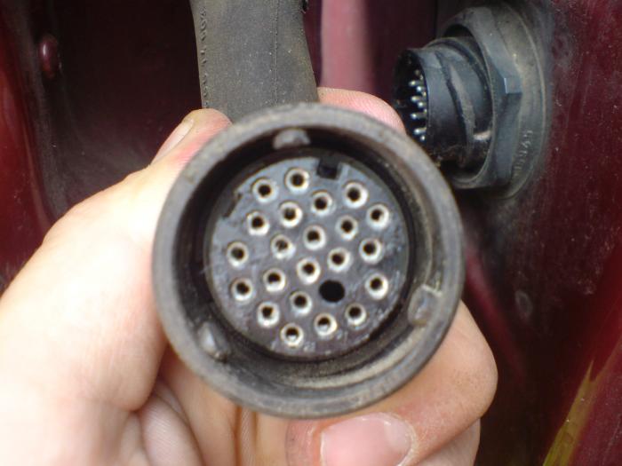

Potřeboval bych pls poradit. Dělam dveře a nevim jestly mam konektor vyvrtat a natahnout novy kable nebo nějak vyřešit ty stary.Připadne prosím radu jak odvrtat. Vim, že už to tu bylo, ale nedaří se najít. Díky za pomoc.

o 05.07.2009, 14:25 | hifim@ni@k
Hoď foto i toho protikusu.
o 06.07.2009, 12:30 | cendler
hehe to je Ford že? jinak občas tam jsou nějaké volné a nebo okolo

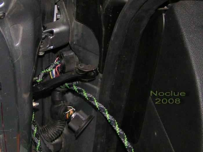

o 06.07.2009, 21:24 | noclue
na mondeu to islo, pozrel som len, ktore piny nie su zapojene a niektore som musel prelozit,
novsie fordy maju ine (hviezdicove rozlozenie pinov)
ale vysledok je diera na kabel s priemerom 10.8mm + flexo

o 08.07.2009, 11:11 | Max_db
Díky moc nebyl jsem teď na netu...Protikus píště vyfotim. No pokusim se to odvrtat a přetáhnoutflexem.Díky za rady
