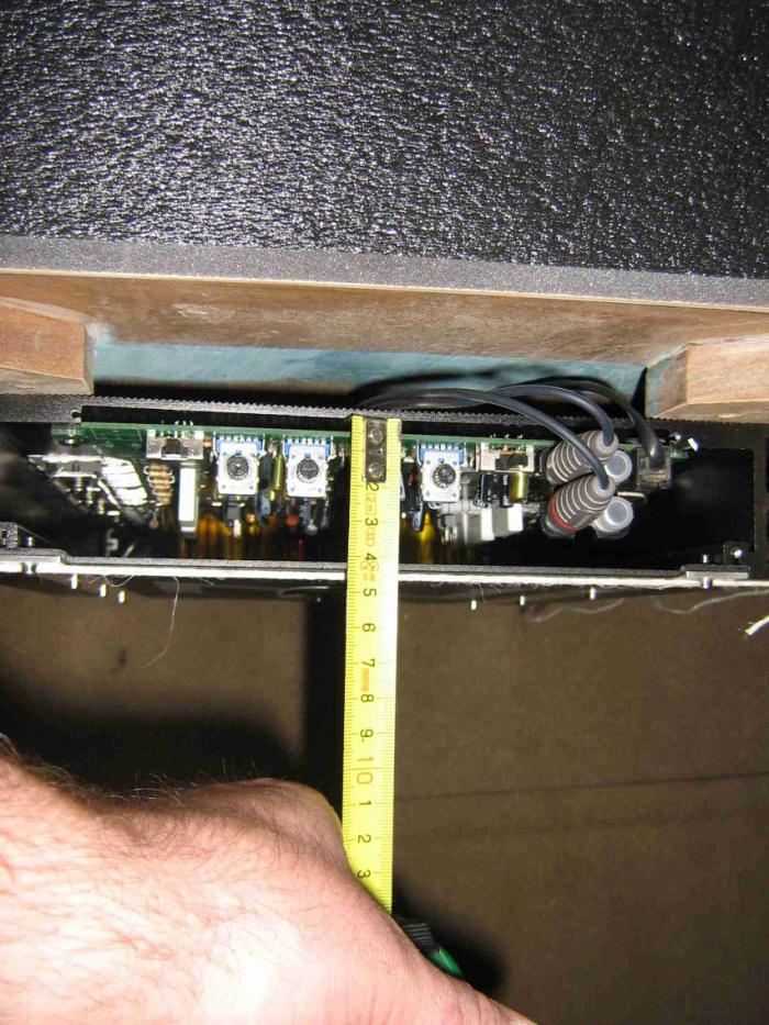

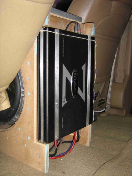

potřeboval bych zchladit zeslovač,protože se mi často vypíná kvůli přehřátí.Naměřená teplota v okolí tranzistorů snadno vyskočí nad 60°C a to mám sundanej horní krycí plech okolo konektorů.Chtěl sem namontovat nějaký větráčky ze spodu,ale to kvůli výdechům topení na nohy asi nebude to nejlepší.Dík za rady

o 30.06.2009, 12:44 | Kicker18
to by mel podle me bezproblemu vydrzet,videl jsem daleko rozpalenejsi zesiky :o)
o 30.06.2009, 12:50 | BADMOPAR
Možná to měření neni 100%-ně přesný,ale naskočí někde kolem 55°C.Nerad bych,aby se o něj někdo popálil.
o 30.06.2009, 12:58 | DJ.UFÍK
hele ja nevim mel jsem 4k a 1k pod dvojtou podlahou bez chlazeni a nikdy me nevypnul ani jeden, v zime v lete hralo to porad i nekolik hodin v kuse a nikdy nic:o( tohle by mel uchladit v pohode i s plechama... koukam ze moc vykon to taky nema, muzes zkusit do nej dodelat male vetracky ale nemyslim ze to pomuze:o( ted mam 5k v uzavrene bocnici pod tapecem a taky beha jako vino:o)

o 30.06.2009, 14:42 | hifim@ni@k
Jak máš udělané napájení, jaký kabel a kolik zesilovačů na něm máš ?
o 30.06.2009, 15:09 | BADMOPAR
80 A pojistka,20-ka kabel max.3m dýlka,jeden čtyřkanál 4x100W do 2 Ohmů + jeden stereo 1x600W do 4 Ohmů. Pak ještě 12V/160W zdroj pro PC a 7" LCD.
o 01.07.2009, 07:32 | hifim@ni@k
Pokud vezmu pouze celkový výkon těch 2 zesilovačů cca. 700W RMS při délce kabelu 3m a přůřezu 20qmm, tak je to na hraně. Vše ostatní je navíc. Ten kabel musí jen hořet.

o 17.07.2009, 14:14 | BADMOPAR
Tak sem včera večer dodělal zapojení.Momentálně mám paralelně dvě 60+40 Ah autobaterie,pojistku 100 A a přívodní kabel 35 mm2.Když už sem to měl rozpojený,natáhnul se ten Mac Audio dvacítkou.Přišel mi i novej ampermetr,ale ten namontuju až příští tejden.

o 22.07.2009, 22:08 | BADMOPAR
Problem vyřešen. .......skoro se to stydim přiznat.Furt mi to vrtalo v hlavě,tak sem si kontroloval zapojení a nějak se mi podařilo prohodit kabely uvnitř ozvučnice a zesík tak hral do 1 Ohmu.Dík všem za pomoc
