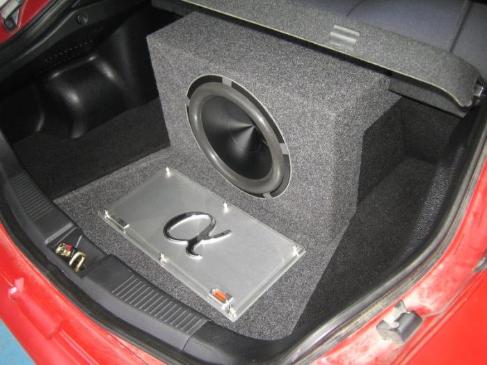

taky se mi libi, jaky ma ta bedna objem??

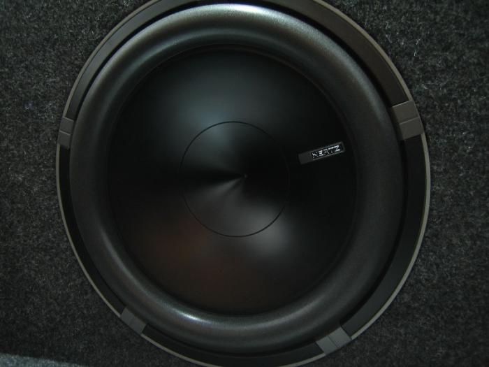

Phitypaldy, Sodom: Jak píše král, je to tlakařina =o) Ne, za ty prachy myslim velmi slušnej, univerzální sub, zkoušel jsem ho vytrestat všim možnym, ale u ničeho jsem neslyšel nějaký výraznější chyby, krasně navazuje na kompa, všechno jak kdyby hrálo z nich. Tlak na 12" taky ujde, taková lehká masáž zad. Nejlíp poslechnout, jestli bude druhou středu v měsíci pravicová alternativa u krale tak se můžem dohodnout, zřejmě tam budu...

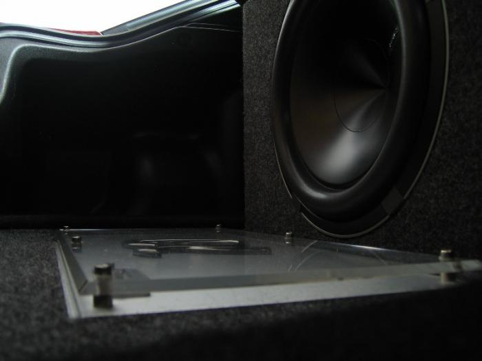

basstard, dveře [ Link ] kufr [ Link ] , [ Link ]

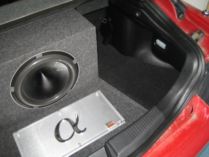

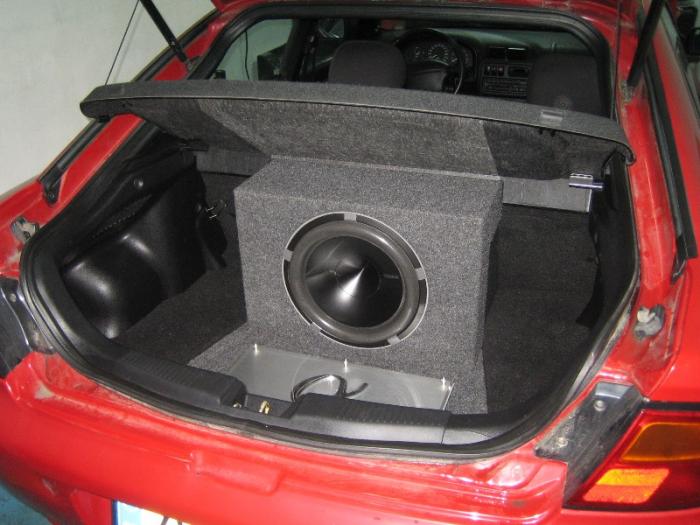

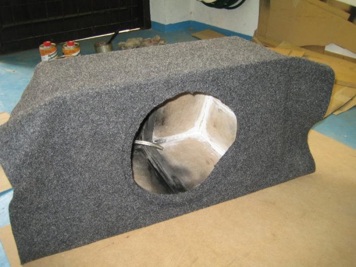

felda16: doporučených 29,5l a bedna je ze slepovany 18+6mm MDF

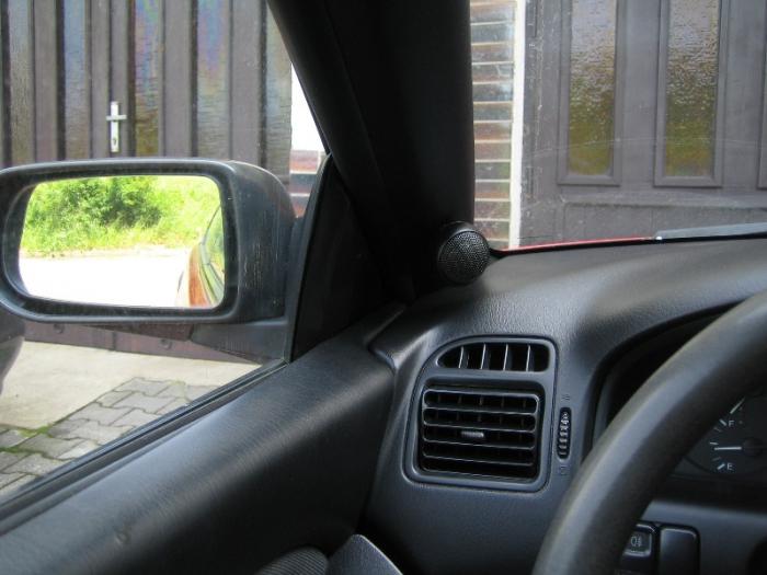

Radio klasika, výšky vyfotim, ale jsou akorát pověšený na sloupkách.
foto k příspěvku  od Lucass

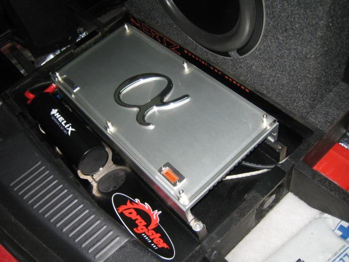

o 25.06.2009, 16:59 | Lucass
Tady je ještě napájení, akorát chybí husí krky...

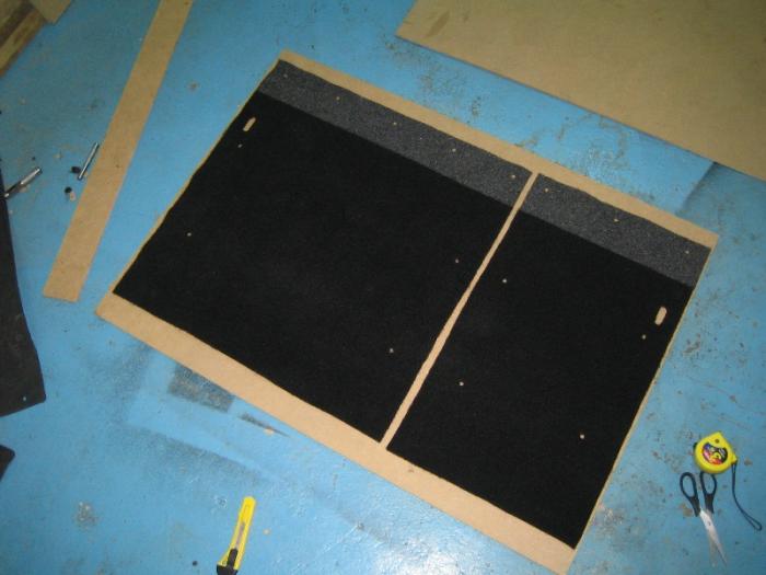

ty vole..moc pekna prace..takovou si s tim nikdy nedam.. :D muzu se zeptat,jak si uvadel ty linky na dvere..cim se tam prilepujou ty MDF krouzky pod repro??

Woko_O, ja už asi taky ne =o)) Přesně nerozumim ty otázce "jak si uvadel ty linky na dvere"... Jinak kroužky jsou hlavně přišroubovaný a podmazal jsem je Braxem.
basstard, tady jsou ty výšky, chtěl jsem dělat domky, ale asi by vypadali hůř než tohle, nevim čim bych to potáhnul, takhle aspoň splývaj s tim plastem...

Lucass:myslim ty linky na to jak sis tlumil dvere.. :) sem nevedel jestli ty MDF krouzky jsou prilepeny nebo prisroubovany.. diky.. :)
