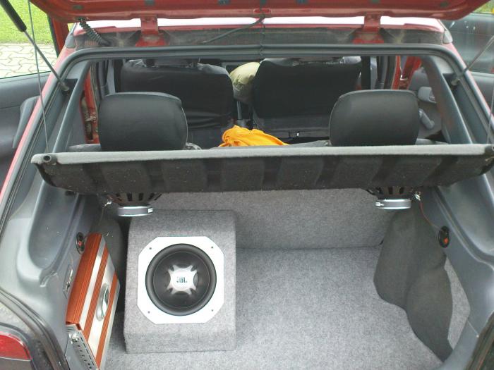

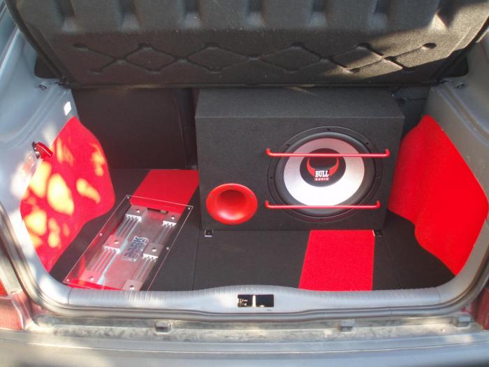

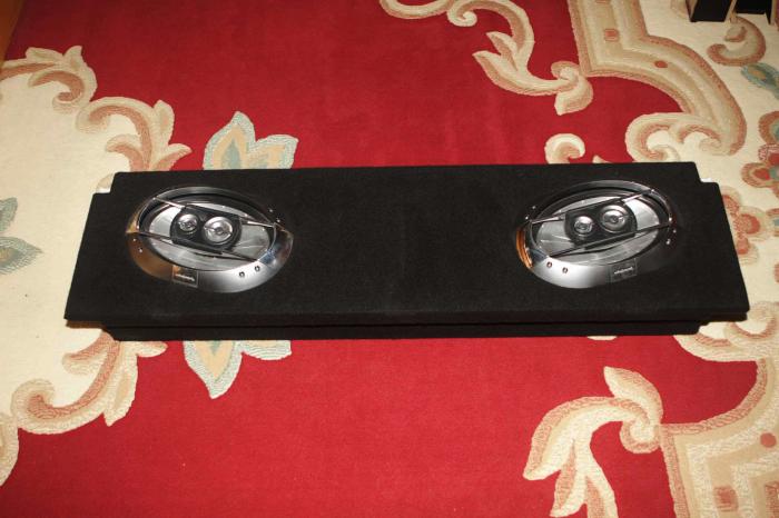

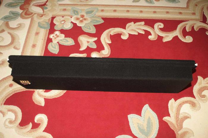

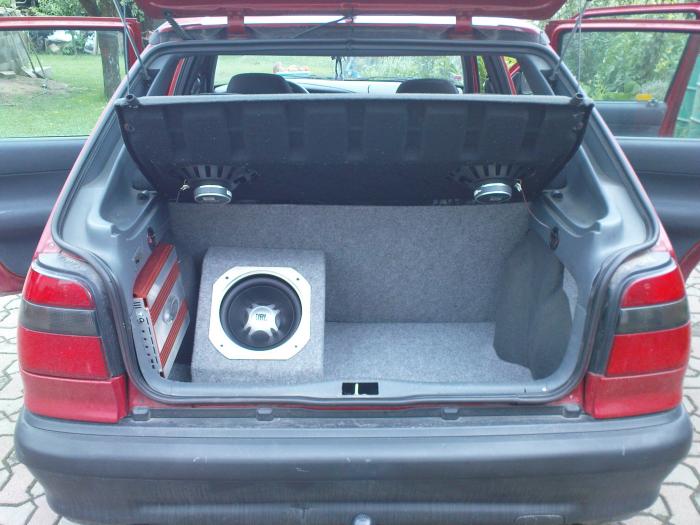

tak dneska jsem dodelal kufr u moji feldy, je to moje prvni prace, tak mi je jasny ze to nebude vsechno ok, ale rad budu rad kdyz reknete svuj nazor a klidne to i trochu zkritizujete ;-)
foto k příspěvku  od hawai
o 23.06.2009, 18:50 | hawai
o 23.06.2009, 18:52 | Midnite
na první montáž pěkné
o 23.06.2009, 18:56 | petrb
moc pekny!!!
o 23.06.2009, 18:59 | Phasor
Zajímavej nápad s terminálama pro ovály:) Ale ty ovály samotný... Aspoň to plato vyztuž, v lepším případě uzavři..
o 23.06.2009, 19:04 | cendler
v nejlepším případě udělej celé nové plato, jinak pěkný
o 23.06.2009, 19:10 | DaveX
Pohodička :) ale uzavři ty ovály. Budou dostávat čočky od wooferu. Jinak, jak hraje ten SW v uzavřence?
o 23.06.2009, 19:19 | hawai | Upraveno: 2009-06-23 19:20:28
puvodne to bylo v 35L bassreflexu a moc me to nenadchlo, ale asi proto ze BR sem si delal sam, ted to je v 20L uzavrence a naprosto perfekt. plato je tuhe dost, ani se nehne. a novy by se delalo blbe, felicie ma na konci takovou blbou ,,vlnku,, takze by to jen z desky udelat neslo. jen takovej blbej dotaz, jak myslite ,,uzavrit,, ovaly?
o 23.06.2009, 19:21 | Kicker18
dat pod ne neco aby byly kryty,a membrany nedostavaly couda od basaku,staci udelat nejaky kastliky a dat je pod ne..

o 23.06.2009, 19:24 | luda551
uzavrit ovaly-udelat ozvucnici pro kazdy zvlast:-)cca to byva okolo 5-10L

jinak moc pěkne a nezabírá to žádný misto to se mi moc liby.A jeste jsou moc pěkně vyřešeny ty kabely k ovalum:-) pěkny kufr bez kabelu

o 23.06.2009, 20:09 | Collin
Líbí.. Až na ovály které jso ujen v sériovém platě.. Pak bych nemusel ten konektor na ovály a pro zesík bych udělal hezkou bočnici.. Ale to vše příjde časem.. :-) Na první hezké..

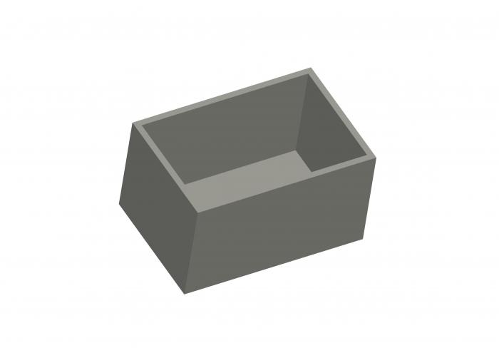

o 23.06.2009, 20:42 | DaveX
hawai: nejlépe je pro to udělat takový kastlík, není třeba kupovat, jsi šikovný dost, tak si to udělej :)

No doprdele, jak bude takové kastlík pod platem vypadat? Já měl vždy ovály nebo nějaké repro v platě a nic se nestalo. Akus. skrat? Nic sem nepoznal..
o 23.06.2009, 21:08 | hawai
kaslik si klidne udelam, jen jako Collin- ten tvar by nebyl moc peknej :-( to spis bych to udelal aby to melo tvar ovalu a tam kde je dno, tak trochu zaoblit aby to nejak vypadalo ;-) ale to by uz stalo zato udelat cele nove plato, nemate akorat nekdo zkusenosti s tim blbym tvartem co ma felicie? :-(
o 23.06.2009, 21:12 | DaveX
No kdybys udělal nové plato, ovály šoupnul trochu výš, tak by ti stačilo jen málo, takový malý kastlík a jen to uzavřít. Já už pár těch kastlíků viděl, a pokud to je dobře udělané, tak to nevypadá špatně.
o 23.06.2009, 22:09 | Collin
Jak by si je šoupl výš? A ozvučnice by měla kolil? 1l? Néní to málo? Vím že to hrajem jinak v ozvučnici.. Sám sem to na několika reprech zkušel.. Ale řekl bych že postačí když to bude upevněné na platě z dřeva apod..
o 23.06.2009, 22:15 | Gervis
na první prácičku moooc hezký ;) Jen tak dál:)
o 23.06.2009, 22:23 | DaveX
Collin: jako, já osobně nevidím význam oválů v platě, když mám v kufru SW. Ovály bych si dal, kdybych SW neplánoval, protože jejich basový projev je oproti koaxiálům např 165 o dost lepší. také něco plánuju dozadu, ale to jen z estetického hlediska :)
o 23.06.2009, 22:26 | hawai
tak ja ovaly mel jeste predtim nez jsem mel SW, a kdyz uz tam jsou tak proc je davat pryc? a navic to jsou taky jbl tak by mi jich bylo i lito :-)
o 23.06.2009, 22:26 | Collin
Já na zadku nemám nic je to zbytečnost.. Na srazy dobré když chceš ukázat jinak v autě to nepoznáš! To je jasné! Ale stím že ovály zabasují lépe jak koax v 16cm? No to je zase myslím diskutabilní.. :-))
o 23.06.2009, 22:49 | hawai

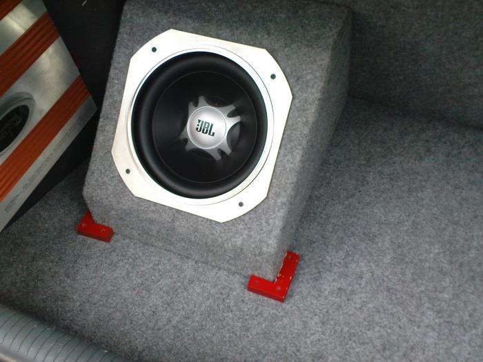

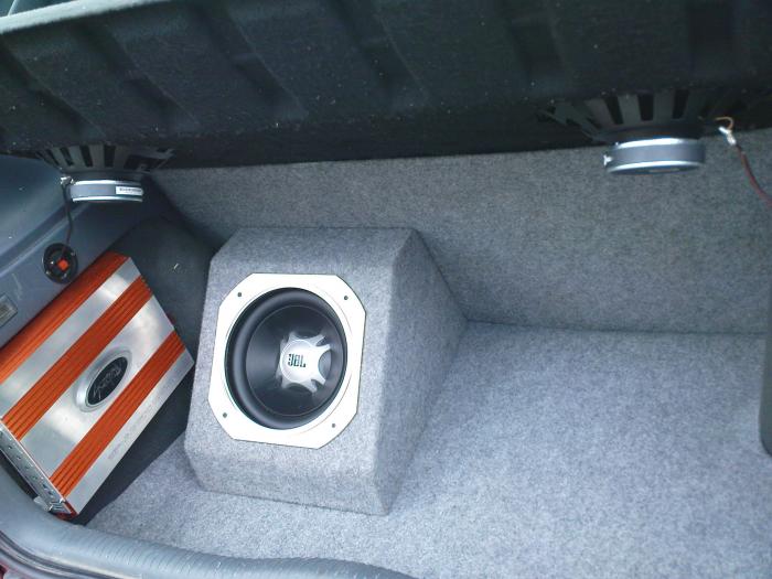

ovaly tam zustanou, na skodu tam urcite nejsou, spis pro ne casem udelam nejakej ten ,,truhlik,, :-D a jeste jedna takova drobnost, jak resite aby vam sw drzel na miste? ovsem potrebuju aby byl vyndavaci. ted ho tam mam jen tak polozenej, zatim jsem s tim najel asi jen 10-15km a ani se nehnul. ale mam doma takovy dve Lka tak by me zajimalo jestli je prisroubovat k podlaze nebo ne. samozrejme by sli bud do sedy barvy nebo taky do koberce. nebo je to blbost tam davat?

o 23.06.2009, 22:55 | TomasW
pěkné! Jinak ta vlnka na platu nebude problém... MDF + bruska a vytvaruješ co potřebuješ...
o 23.06.2009, 23:03 | Bladzej | Upraveno: 2009-06-23 23:06:06
míval jsem bednu o trošku větší než ty ,35l vnitřní objem. nestalo se mi, že by se bedna pohla. pokud chceš mít jistotu, tak bych udělal zarážky na stejnym principu jak máš teď ze dřeva, ale z "L profilu", nepřekážela by ti tolik ta hrana.

Bud mužeš použít ty Elka a nebo stejně jako já. Mám pod sw, nebo spíše měl sem, takové ty podložky gumové,protizkluzové.. A překvapilo mě že to drží! A to bez problému..

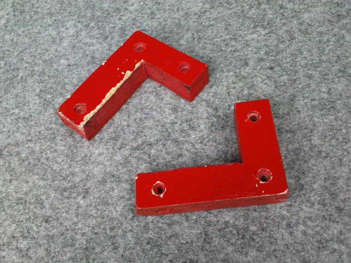

hawai: já to vyřešil takovým plíškama. Zespoda je mám přišroubované k SW a zepředu jedním šroubkem do podlahy. Drží to jak čert. To bílé podtím je taková guma, která zabraňuje tomu aby se mi tam prodřel koberec. Neponechávám nic náhodě :)
foto k příspěvku  od DaveX
o 23.06.2009, 23:22 | ruffrider
Na poprvé pěkné, ty úhelníčky proti pohybu určitě smysl mají. Jediné co se mi moc nelíbí je ten tvar boxu - zabírá to zbytečně hodně místa v nevelkým kufru felicie - kdyby to byla skosená bedna přiražená na opěradlo...

Dej ten suchý zip. Ten to udrží v pohodě. A tradičně za mně ovály ven. Jinak OK.

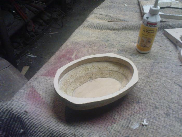

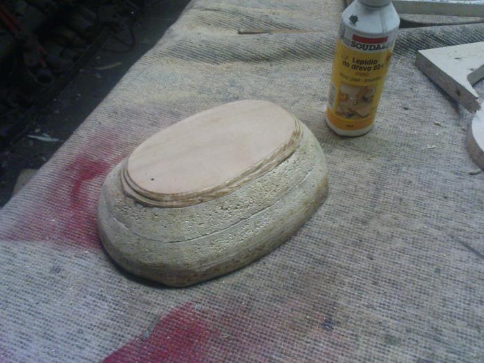

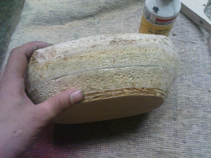

tak dneska jsem se pustil do tech kasliku na ovaly, zatim mam hotovej jeden polotovar, delam to z drevotrisky, pac mdf tu mam uz jen nejaky zbytky a nevystacilo by to. davam tri ,,krouzky,, na sebe a dno je z preklizky. ovaly na plate soupnu jeste o 2cm nahoru. kasliky potom potahnu taky kobercem
o 24.06.2009, 18:38 | hawai
o 24.06.2009, 18:39 | hawai
myslite ze to bude ok? a tlumit nebo netlumit?

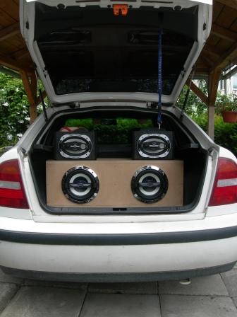

Já mám ozvučnici udělanou takhle:
foto k příspěvku  od Sodom
o 25.06.2009, 18:21 | Sodom
o 25.06.2009, 18:23 | Kicker18
sodom:moc hezky vyreseno!
o 25.06.2009, 18:24 | hawai
fakt pekna prace :-) proti tomu vypada to moje jako prasarna :-) a co to je? mdf nebo preklizka?
o 25.06.2009, 19:39 | Sodom | Upraveno: 2009-06-25 19:42:51
Je to z 18tky MDF.No a je to na prodej:-)Pasuje to do Mondea 1,2i3 generace
