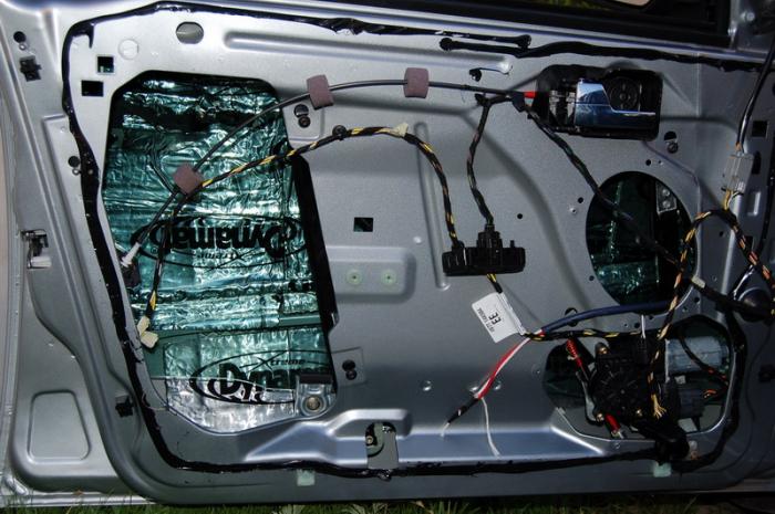

o 26.06.2009, 10:35 | noclue
repro nechaj, tie su celkom dobre a vytlm troska dvere, tie predne su derave jak emental. To pomoze ovela viac ako hocijake repra....

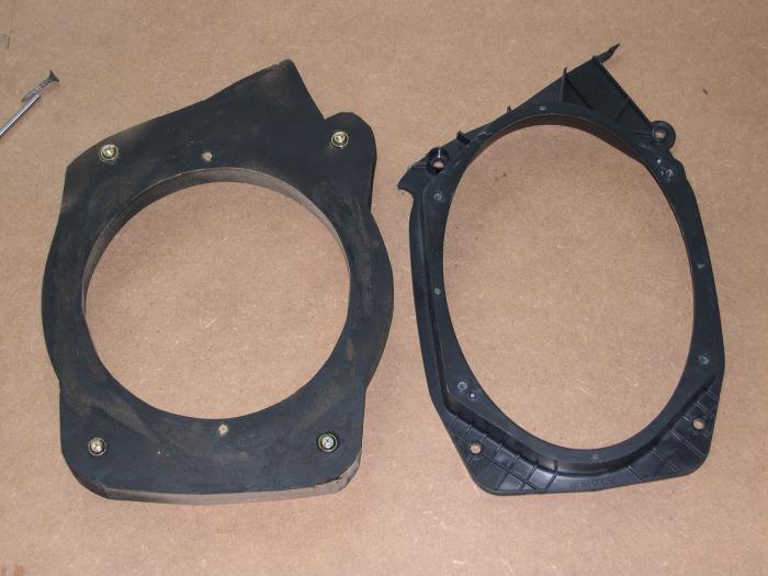

takto vyzeraju redukcie z 25mm MDF, vpravo je orginalny plastikovy diel

spomienka na stare casy :-)

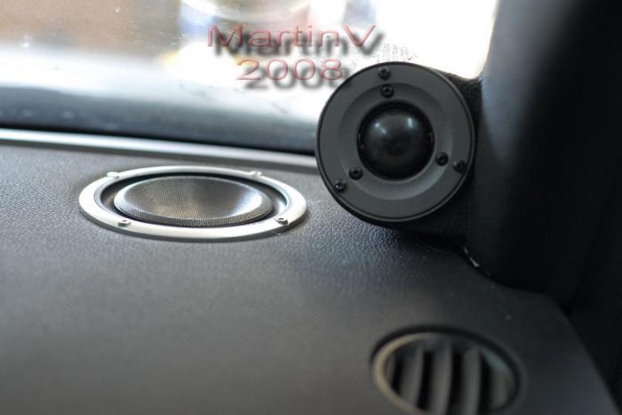

noclue kam si dal vysky? do trojuhelniku?
o 27.06.2009, 11:08 | noclue
tam je ovladanie zrkadiel a to sa mi nechcelo prehadzovat, takze sem
