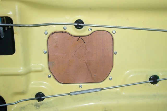

Použij hliníkové nýty a nýtovací kleště. Pokud je budeš chtít odstranit, tak je prostě odvrtáš.
foto k příspěvku  od hifim@ni@k

ne ten nýtek má takovej hřebík kterej když se jakoby vytáhne tak vlastně roztáhne ten nýt dělá to samo nic se nikde nepodkládá ani nedrží :)
o 23.06.2009, 22:44 | Radeggast
Čili... Nýt vložím do předem vyvrtané díry ten se tam nějak "šprajcne" a já jenom kleštěma z mé strany ho zmáčknu??? Toď vše???
Pokud budu chtít nýt oddělat, přiložím do středu hlavičky vrták, trošku vyvrtám a hlavička mi spadne do ruky a druhej díl asi někam do dveří...???
o 24.06.2009, 07:24 | Sidnev
Přesně tak jak píšeš :-)
