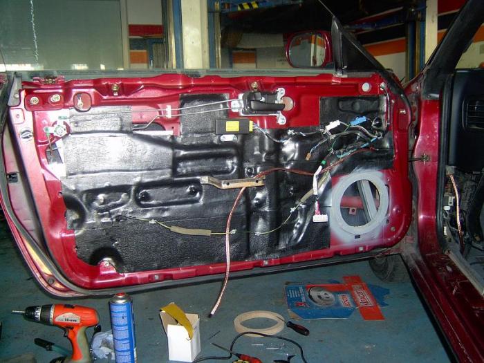

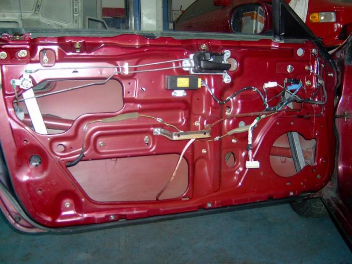

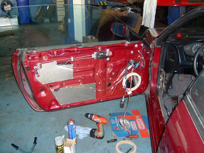

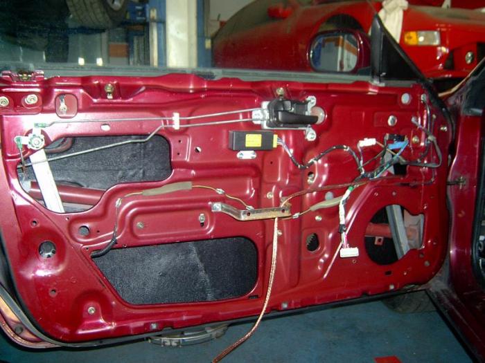

Tak jsem tlumil dveře na Nissanu 200SX co na to říkáte? Všude je použit Vibraflex25 a na velké díry se použil 1čka plech, který je přinýtován.
Zajímají mě všechny názory záporné/kladné
Kabely zatím neřeště, ty se budou dělat až podle výhybek, jinak půjdou do flexy opletu
1.
foto k příspěvku  od cendler
o 22.06.2009, 19:08 | cendler
2.
3.
o 22.06.2009, 19:09 | cendler
4.

podle me ok, samo zalezi z jak silnyho plechu jsou ty dvere. jinak doporucuju pred zavrenim vsech otvoru a polepeni vibra/dyna etc... chvili pojezdit a poslouchat. pokud treba vydava pazvuky zamek, tezko se do toho budes dostavat
btw nepremnozily se tam nejak ty 3kilca? to zlutooranzovy vypada moc hezky...

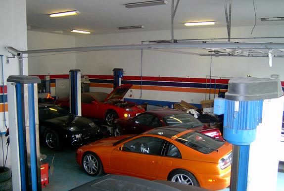

o 22.06.2009, 21:57 | cendler
Spooky1 : nene já jsem pořád u svého pašíka, ikdyž po něčem novém se koukám, jen nevím co
jinak oranžový je zde, origo barva z Lambo [ Link ]
