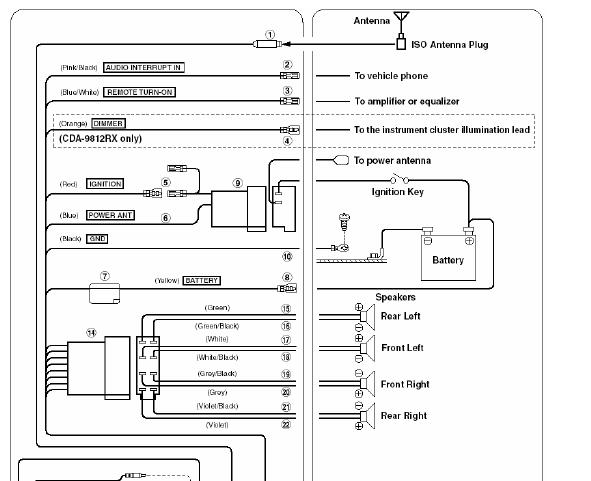

zdravicko, poradi mi prosim nekdo, jak to spravne zapojit?
uz to skoro mam, ale jeste nevim co a kam zapojit, aby se mi zapnulo radio pri otoceni klicku.
napojil jsem i osvetleni, ale po zapnuti svetel se jen zmeni display, ale koleckem na palubce se nemeni intenzita osvetleni tlacitek, je to normalni?
jinak jedna se o VW GIV

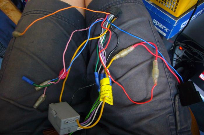

o 18.06.2009, 23:33 | roti
foto jak byla kabelaz po koupi. byl zapojenej jen cervenej a modrej a radio kupodivu hralo
foto k příspěvku  od roti
o 18.06.2009, 23:35 | roti
schema

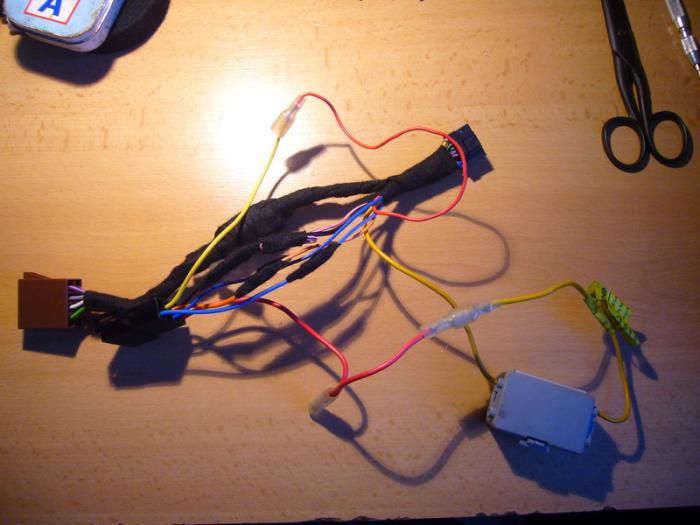

o 18.06.2009, 23:36 | roti
origo iso zapojeni
o 18.06.2009, 23:39 | roti
mozna kombinace se zlutym a cervenym vodicem kvuli zapinani na klicek, ale nefunguje to.

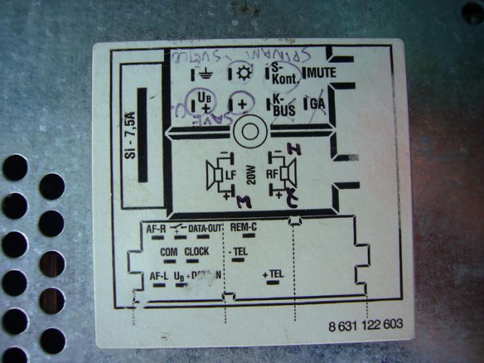

o 19.06.2009, 07:18 | hotdog
na kontakt UB dej žlutý, nad ním je kostra, takže černá, vedle kostry je osvětlení - má se jen stlumit v jednom stupni, je názávislé na osvětlení přístrojů- a vedle je S kontakt spínaný a tam by měl být červený drát
teorie je taková že by to mělo fungovat :-)
o 19.06.2009, 09:32 | roti
no tak jak si to rekl, tak to mam na poslednim obrazku a tak to nejde :( zluty na UB a cerveny ma S kontakt. ale tak se radio vubec nezapne. kdyz to otocim (cerveny na UB a zluty na S kontakt, tak to sviti 2sec a pak po 0.5sec to zacne blikat. Takze hraje to pouze, kdyz je cervenej a zlutej na UB.
navic na S kontaktu jsem nic proti kostre nenameril (pokud se to ma proti kostre merit), ani se zapnutym klickem. To je divne, pac origo radio na klicek slo.
Jinak mordej (napajeni anteny) uz byl napojenej na + vedle UB. Je to spravne?
o 19.06.2009, 12:16 | kuchta
Vem si měřák a změř na kterej kabel jde napětí po zapnutí klíčku.A tam připoj červenej kabel od radia.Teda alespoň sem to tak vyčetl z toho schématu.
o 19.06.2009, 12:29 | roti
no vsede je stalych 12V, jen na K BUS jsou po vypnuti 3 volty a po zapnuti 12V. Ale nekde jsem cetl, ze pokud je spatne zapojenej K BUS, muze to znicit VAG :(
