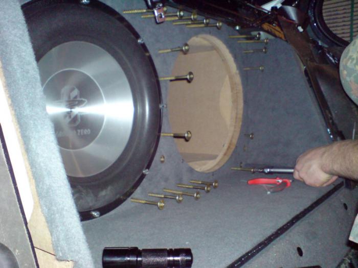

30 kusů 8 x 120

o 09.06.2009, 21:33 | H-Honza (M)

no ja myslim ,ze se to rozleti jak papirova skladacka.. :D :D mas tam moc malo vrutu

o 10.06.2009, 17:54 | hifim@ni@k
No když je necháš takto, tak to držet nebude. Musiš je tam zašroubovat.

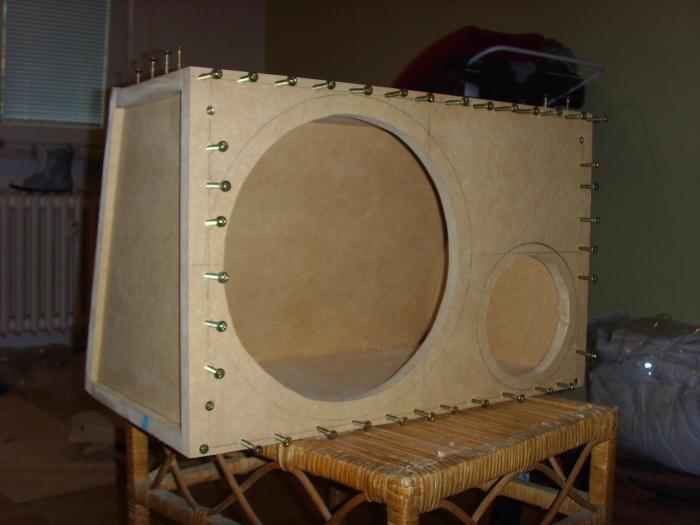

Ja jsem tam dal 120 srubu:o)na DLS MW 12D 400RMS to uz je masakr:O)......

o 10.06.2009, 22:37 | mishan
D-door: to co si udělal je pěkná kravina, čím blíž jsou u sebe šrouby, tím ti MDF víc popraská....a ztratí pevnost...
tady platí, méně znamená více.....
není to z mojí hlavy, ale od člověka, co to dělá profesionálně...kdyby si mě chtěl kritizovat

o 11.06.2009, 07:36 | guster
Rocco: Kdyby to byla dřevotříska tak v tom ty vruty podle mě držej víc a pevnost to bude mít podle mě větší. Kdež to mdf se ti někdy trhá už při zavrtání prvního vrutu.
o 11.06.2009, 08:04 | D-door
To je MDF deska mam to predvrtane a zalepene zasilikovane no proste dobre utesnene nemam tam 10 cm vruty ale 4.5cm a ani jeden sroub mi nepotrhal desku vse je o.k.Dneska to davam do auta.Myslim ze to bude O.k:o)

o 11.06.2009, 09:50 | doronel
je to z 2x 19mm MDF - slepené dvoukomponentním lepidlem. Díry jsou předvrtané. Na zkoušku jsme to mimo auto sešroubovali a zase rozebrali - nic nepraská.
o 11.06.2009, 19:28 | hifim@ni@k
Používám konfirmáty a předvrtávám vrtákem o 1mm menším a také se netrhá. Ale jen tak mimochodem, měl jsem MDF odněkud z Německa a byla dost jiná. Tvrdší a struktura byla taková jakoby trochu vláknitá. Vrtal jsem o 2mm menší otvory a netrhala se. Ale byla také podstatně dražší. Od té doby co používám normální ( asi Kronospan ) tak vrtám jen o 1mm. Potom už se trhá.
