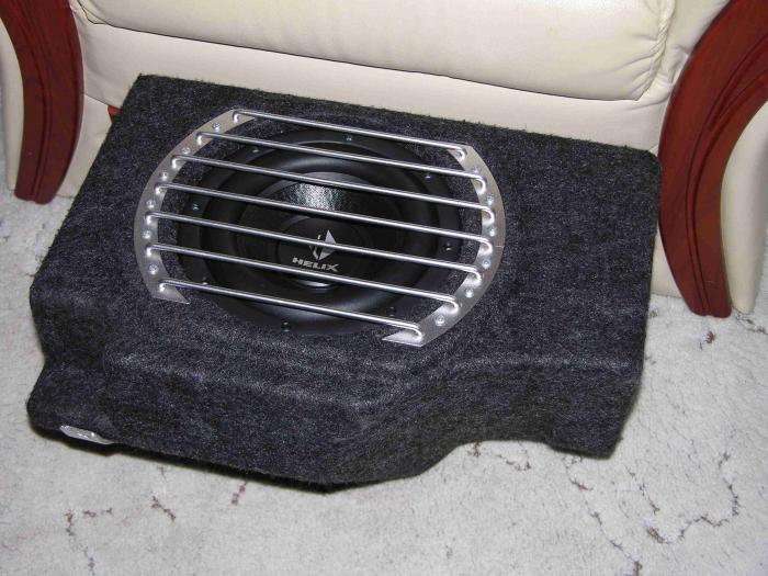

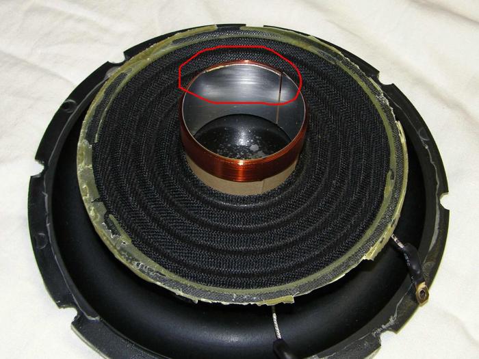

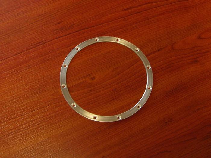

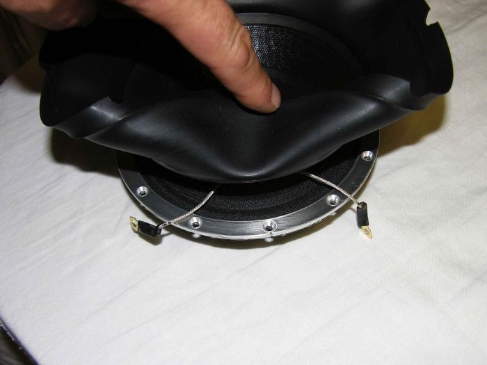

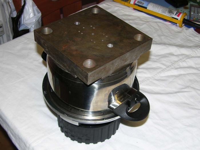

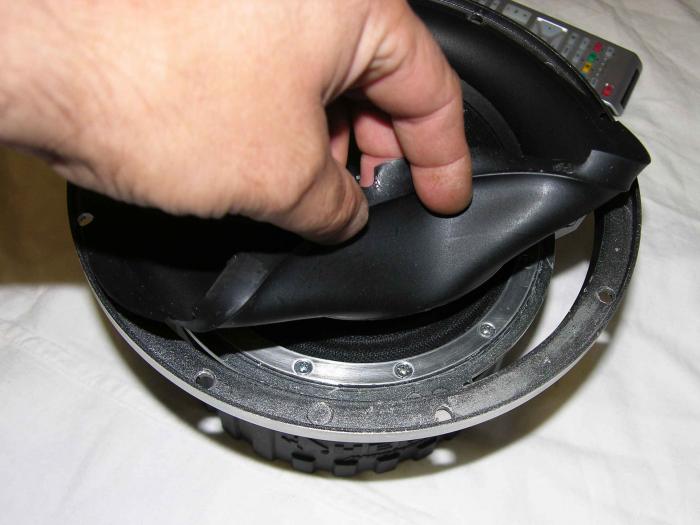

Zadřel se mi reproduktor.Bylo mi řečeno prodejcem že se musí přemotat cívka,ale záruka se na to nevztahujje.Tak jsem ho rozdělal sám.Cívka byla vpořádku,ale vyskočila z magnetu a nárazy srolovaly plech na kterým je namotaná.Plech jsem uřízl a cívku zalil epoxidem.Byla odlepená středící membrána.Koš je vevnitř nastříkán barvou a to lepidlo na něm moc nedrží.Holt "Německá kvalita".Tak jsem vyříznul kroužek,ten nalepil na středící membránu a přišrouboval ke koši-abych to mohl příště snáze rozdělat.Vrchní gumový závěs jsem přilepil MS polimerem.Překvapení-opět to hraje.

dobrý. Ale vystředil jsi cívku? při lepení?
Ale myslím si že cívka bude nabořená víc a dlouho hrát nebude.
o 09.06.2009, 20:57 | Heri
Zkusil jsem ji vystředit pouze hmatem při stlačení.Když zatlačim v prostřed tak to nedře.Skoušel jsem ji zvedat i 9v baterií a vydržel.
