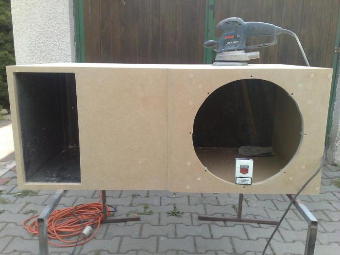

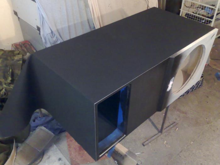

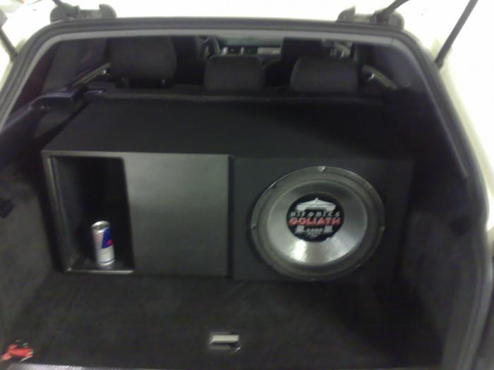

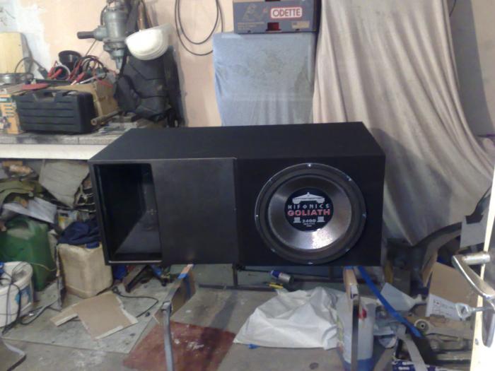

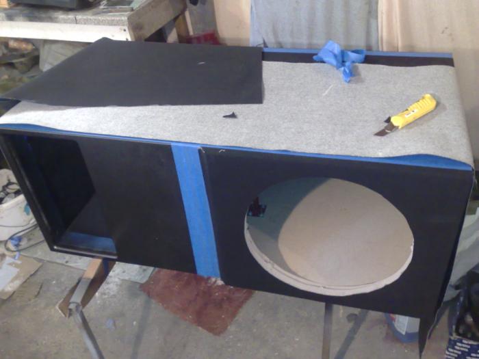

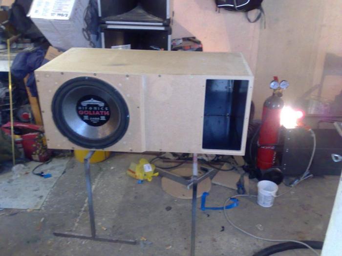

Další pacient co radši tlak než čistou muziku,chtěl nějaký ten boom Box do Audi A6 :))))
Za mého lehkého přispění,jsme vytvořili toto.
Prosíme o nějakou tu kritiku,nic není ztraceno,vše jde kdyžtak poopravit...

Zatim testováno jen na 3kw v berlingu které mělo otevřené snad vše co šlo a stejně se tomu vlnila nezkutečně střecha(samozřejmě neni vytlumena)
ale jinak v jednání je pro zatim GZPA 1.6000D pokud se nějak nezmění výrazně plány.

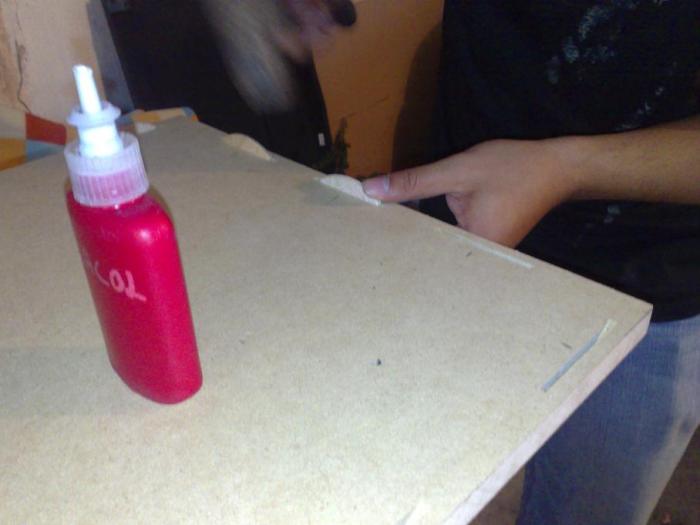

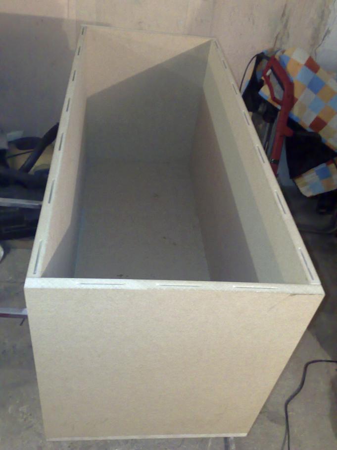

nechceš ještě jeden i s bednou? :D [ Link ]

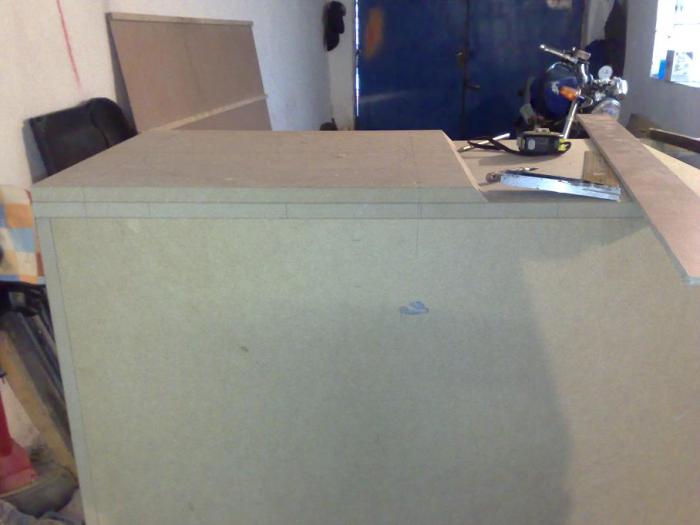

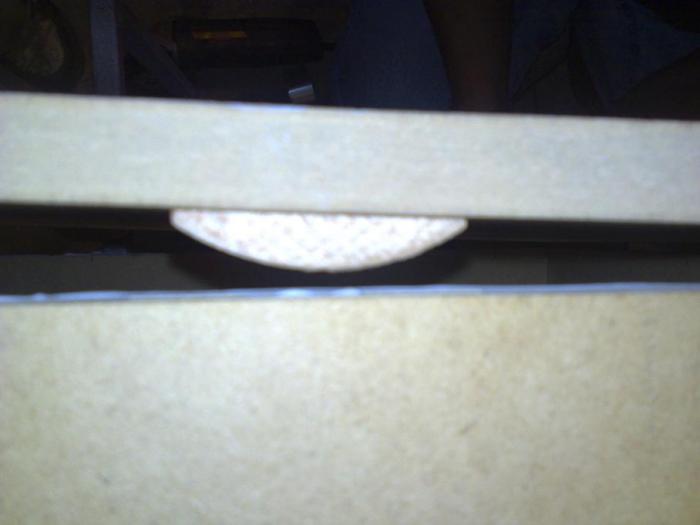

jinak by mě docela zajmalo k čemu jsou tam udělaný ty drážky a do nich ty oblouky, kvůli pevnosti?
o 07.06.2009, 22:55 | Skylinee

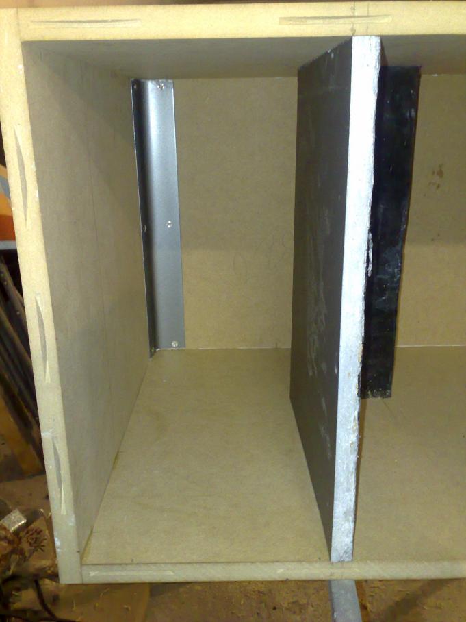

není těch 8 děr ktwerý by měly držet woofer v bedně dost u kraje? Aby se to nevylomilo nebo tak něco :)
o 07.06.2009, 23:22 | Lefi
Bladzej: já myslim že by to bral jedině jako výměnu,má ten slabší SW :))) jinak ty drážky by měli také k pevnosti dost pomoct.
Skylinee:Vylomit by se to snad nemělo,ale po dnešním testování se zjistilo,že ty dvě desky pro uchycení SW jsou málo,takže přijdou na řadu ještě zavrtné tyče,nebo nějaky jekly ke stranám,aby se to vystužilo...

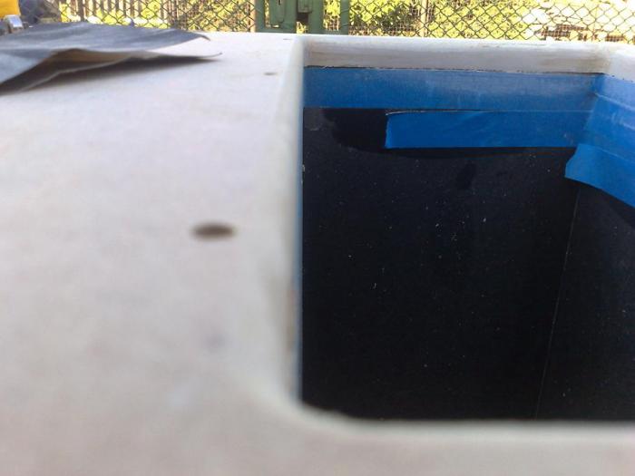

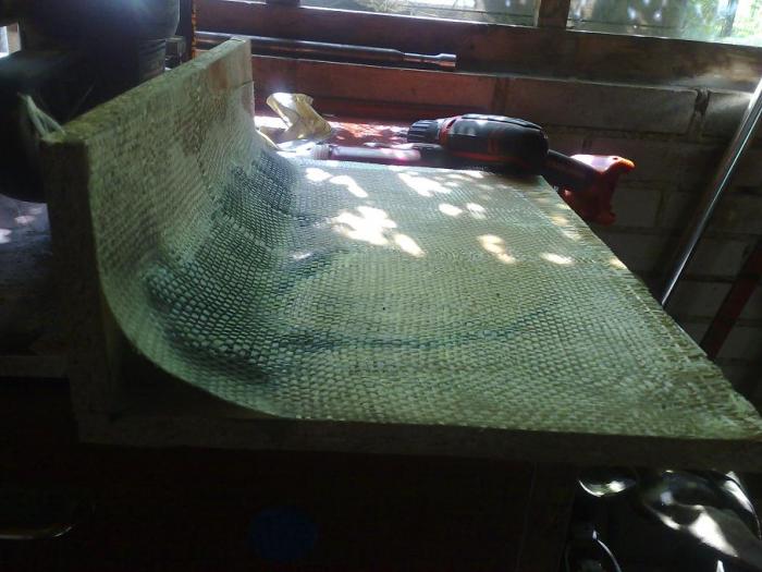

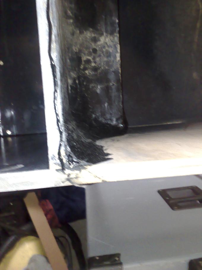

Jak tlustá je ta MDFka? Podle mě by si takováhle bedna zasloužila víc než pár výztuh, protože to monstrum jí musí nafukovat jak balon:)A uniká mi smysl toho laminátovýho zaoblení v místě, kde jste ho vyrobili..
o 08.06.2009, 10:13 | hifim@ni@k
Dle mně by to zaoblení mělo význam spíše z druhé strany.
o 08.06.2009, 10:16 | Phasor | Upraveno: 2009-06-08 10:18:25
No právě:) Nebo úplně v rohu tý štěrbiny
o 08.06.2009, 10:30 | Lefi
Byla snaha zaoblit vše co šlo(ne vše je zaznamenáno na foto),ale také bylo potřeba aby to nějak vypadalo,takže tam kde říkáte je to jen zbroušeno a nalakované.
Phasor : A ano,mdf je moc tenká,tušim že byla nějaká 22mm.Také by mi tam více seděla tlustší :)
o 08.06.2009, 10:38 | Phasor
Na škodu tam to zaoblení určitě neni, jen mi to přišlo jako zbatečná práce;) Hlavní je, aby to nedělalo ohavný zvuky a to by snad při takovym průžezu štěrbiny hrozit nemělo. Ale ty výztuhy by to fakt sneslo. Jestli je nejaká možnost, dal bych aspoň hranolky nebo žebra na stěny, určitě by to výzazně pomohlo.

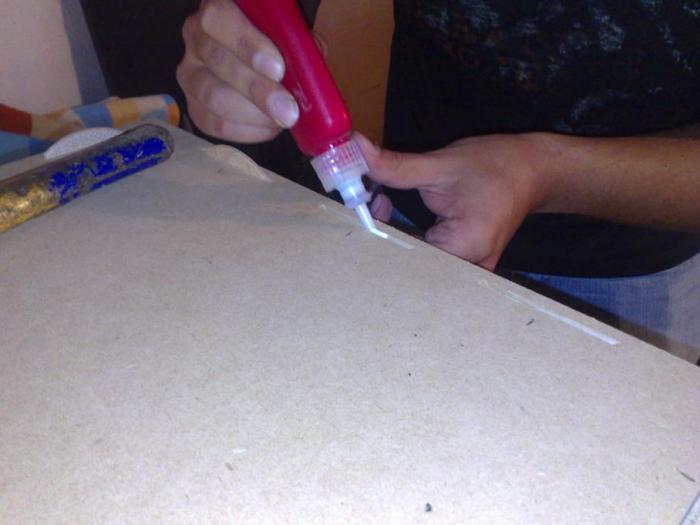

o 08.06.2009, 13:12 | achyl

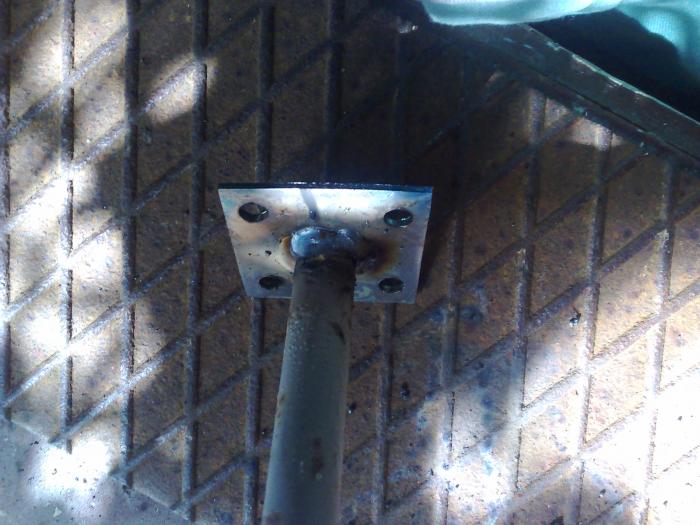

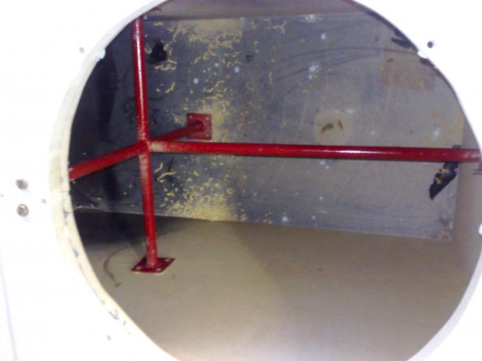

Všechny vás zdravím, já sem stvořitel tyhle bedny. Je to první pokus a vím, že má mouchy, které ale ještě dodělám. Pokusím se odpovědět na nějaké dotazy a připomínky. Ty drážky s těma obloukama se nazivaj lamelový spoj, je to dost dobré na pevnost a stabilitu materiálu, jelikož stěny jsou slabé. Montážní otvory co držej sub jsou u kraje, ale z toho si hlavu nedělám, je to silně podlepeno a pojištěno, ale jestly se to vyrve tak tam dám aspoň silnější desku. Laminátové zaoblení a zaoblení stěn u něho mi přišlo jako dobrý nápad aby se tlak v bedně moc nemlátil. Mezi rohama a z druhé strany je taky i když v menším měřítku. A samozřejmě se ještě vystuzi. Do bedny budu šroubovat pasovinu o tloušťce 5mm a budu k ní vařit jekly aby se to už nehlo,dále se budou šroubovat vingly do rohu aby se zamezilo co nejvíce vlnění. Foto dodám. ám.

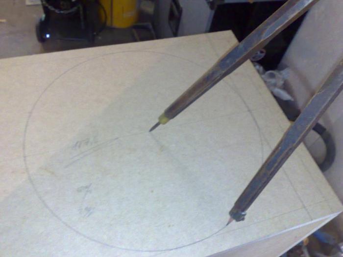

o 11.06.2009, 19:50 | achyl
swpavel-to nebude problem až to bude hotove tak se ozvu a muzes si to poslechnout
o 11.06.2009, 19:52 | achyl

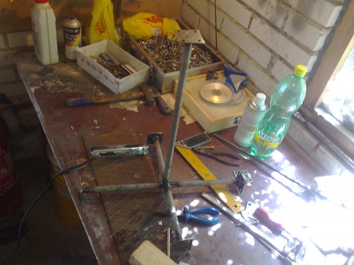

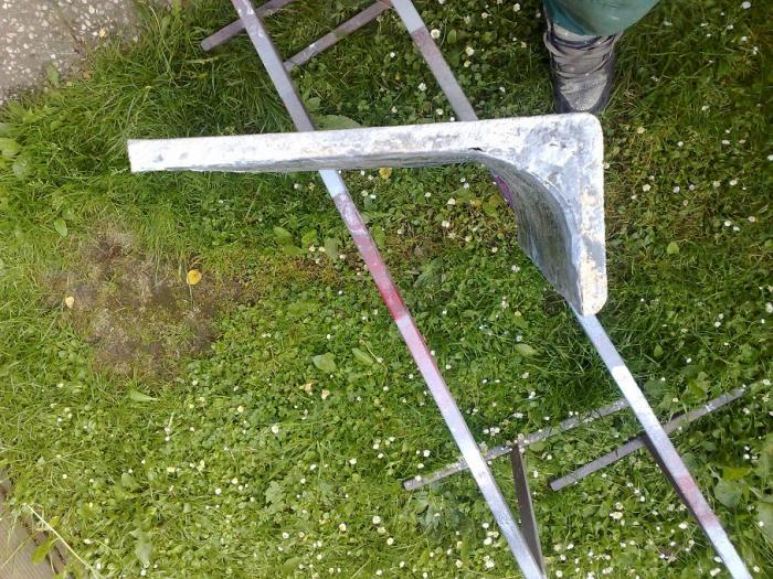

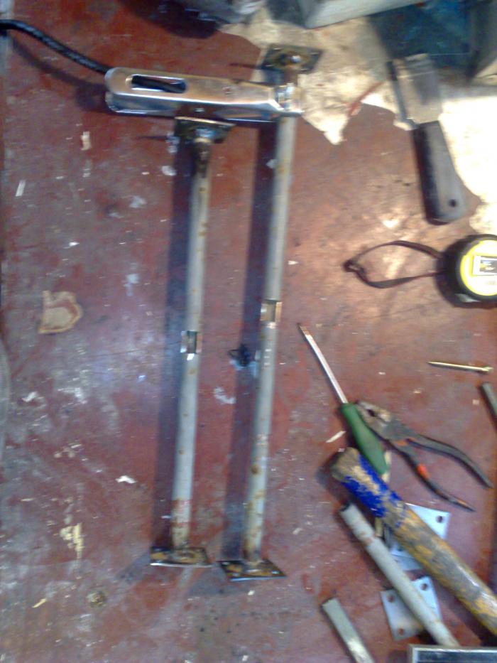

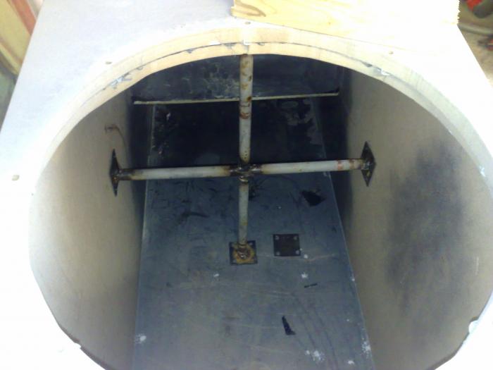

jinak tady je par fotek dnes sem trošku řádil
foto k příspěvku  od achyl
o 11.06.2009, 19:53 | achyl
o 11.06.2009, 19:54 | achyl
o 11.06.2009, 19:55 | achyl
o 11.06.2009, 20:10 | Lefi
Achyl: ale poslechnout si to chtěl party_boy :))) ne Pavel...
jinak myslim že vystužení docela férové :)))
o 13.06.2009, 18:50 | achyl
njn sem se trošku splet to se stává

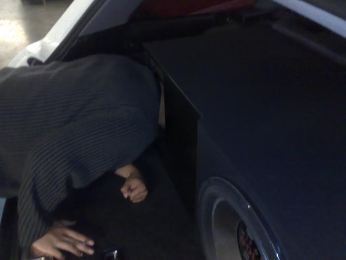

odvážný lefi zkoumá naši práci
o 27.06.2009, 14:46 | party_boy
Mazec.
o 28.06.2009, 00:08 | Lefi
byla tam tma :))))

o 21.11.2009, 15:22 | Lefi
Už to dělá drrr :) konečně
o 24.11.2009, 20:37 | Lefi
Zatím jen seriová baterka,takže zesilovač řádně stahlý aby neschořel:)
