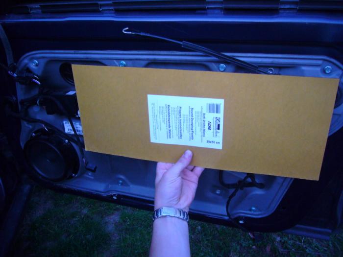

cau, to same ted resim, ale otazku co mam vse vytlumit. koupil jsem si 6 asfaltovejch platu sinus live a jde mi o to, jestli vytlumit i vnitrek dveri nebo staci jen ty plechy. Repro ve dverich Helix (50W rms).
Kominky uz mam.
foto k příspěvku  od roti

roti: to chce vytlumit i vnitřek dveří, když už máš sundaný tapece tak to udělej pořádně.

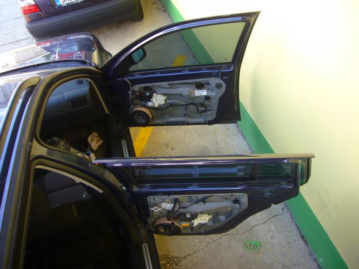

o 06.06.2009, 15:03 | roti
tady jeste foto prednich dveri a jednoho platu sinus live (20x50). vubec nemam poneti, kolik jich mam dat do dveri a kolik na ten plech? 2 a 2 ? a vytlumit i zadni dvere vidte?

o 06.06.2009, 15:04 | Midnite
2 a 2 je fakt malo

jako palmer,sikadamp je lepší. polep celou plochu uvnitř dveří a nejlépe taky celou plochu toho přinýtovaného plechu. min 4ks na jedny dveře

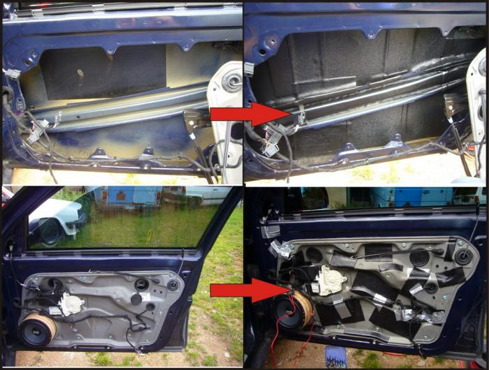

o 08.06.2009, 20:35 | roti
tak jsem se na to dnes pustil
vnitrek dveri 5 platu (20x50) a plech 1 (20x50) a staci to. ted kdyz zaklepu na dvere tak mam pocit, ze jsou pancirove ;) Ale ted se krasne zavrou a ani nemusim silou.
Ale drnci mi zrcatko, tak asi taky vytlumit.

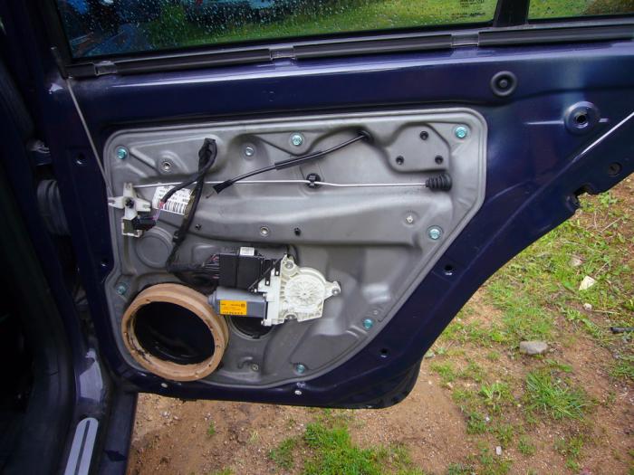

rozdelaval a vytlumil nekdo zadni dvere na GIV? vubec nevim jak to rozdelat:(
o 16.06.2009, 09:33 | roti
