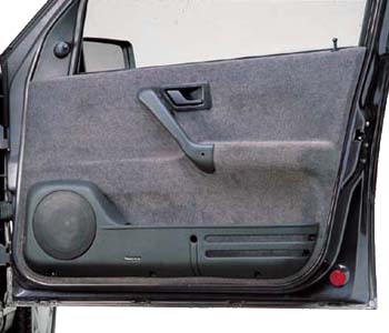

a co toto - viz foto:
Dveřní kapsy pro FIAT TIPO, umožňují zabudování 165mm reproduktorů do předních dveří. Kapsy jsou vyrobeny z kvalitního ABS plastu.
ČERNÁ BARVA
cena 1990
foto k příspěvku  od Frenkie

Kde se to da sehnat.?? i kdyz cena neni zrovna nejruzovejsi...jinak ten tapec u Tipa vypada trochu jinak,ten drzak neni takhle danej ale to je jedno..zajimal by me ten spodek.!?

[ Link ] tady se daji koupit
o 04.06.2009, 14:12 | Woko_O
No..nevim jestli bych to tim laminem dal..pokusim se to tam nejak napresovat at uz treba pomoci nejakyho krouzku jako podlozku..uvidime co z toho vznikne..Ta kapsa by byla dobra ale zase za 2k navic....
