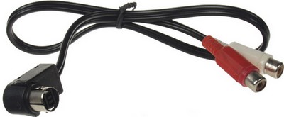

o 02.06.2009, 23:05 | kral007 (eXtrem-audio.cz) (M)
mno moment, mas Ai-NET sbernici a RCA redukce pro Ai-NET je takovahle
o 02.06.2009, 23:07 | fannda
ano tohle sem tam dal,a doteď ten kabel fungoval na jiném rádiu,takže kabelem to není
