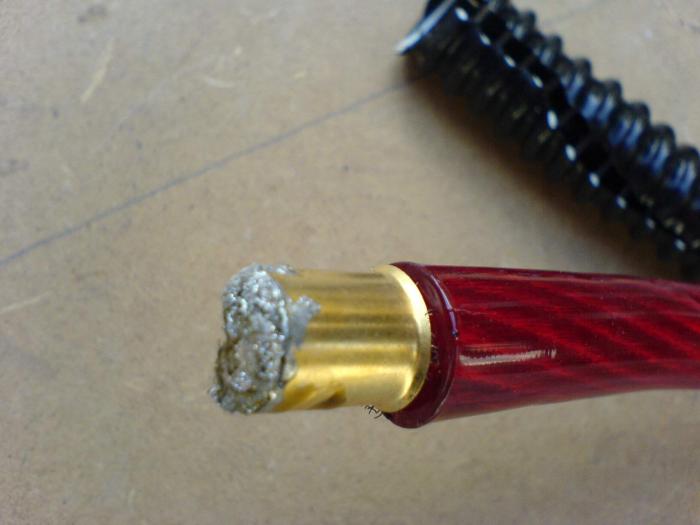

o 02.06.2009, 08:32 | Siggi_z_BA
Osobne pouzivam tieto zakoncovacie trubicky
foto k příspěvku  od Siggi_z_BA
