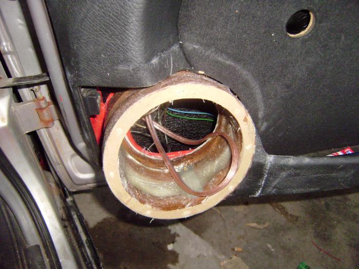

Zdravim... Tak chcem sa vam pochvalit s mojou prvou pracou na aute.... Viem ze to neje nic moc ale snad sa to niekomu bude pacit.... Je to dane v Oplu Astra F.

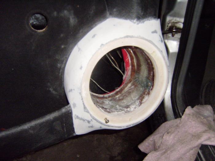

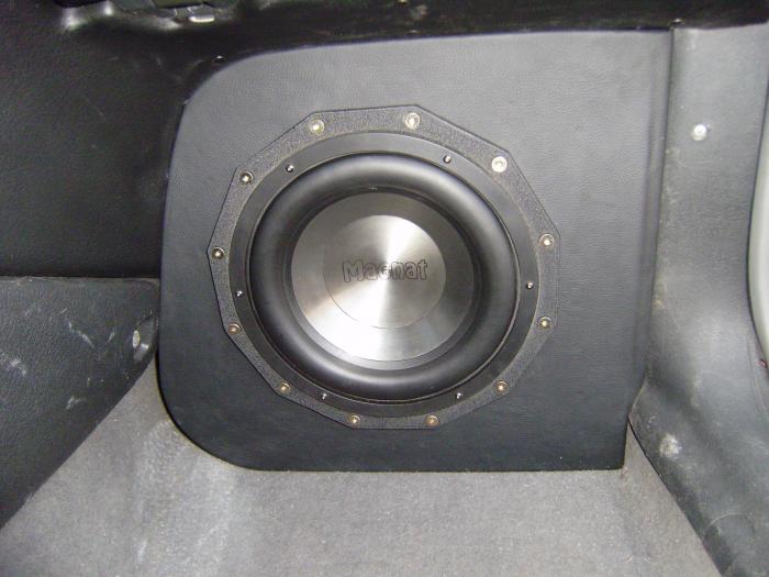

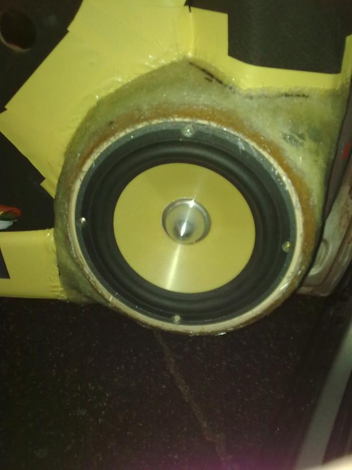

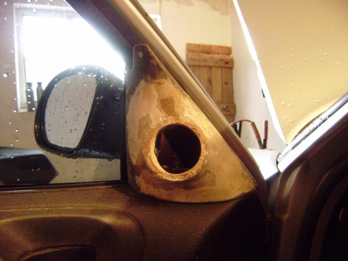

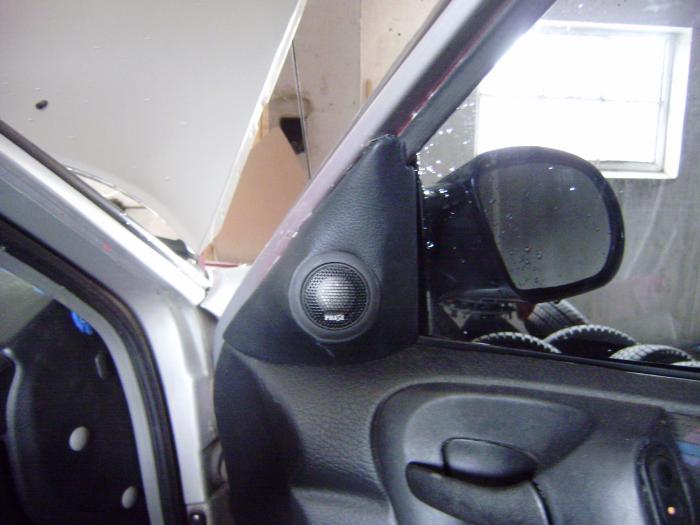

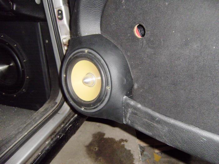

Takze to trosku popisem. Zacalo to ze som si kupil Focal K2P a nechceli mi vojst do org diery ani po malej uprave... Tak som vyrezal tapec a za pomoci mdf a laminatu vytaihol repro vonku (c.3)... Potom nasledovalo oblepenie tapecu a prisla narad montazna pena a laminat (c.2). Po vytvarovani a naslednom laminovani prisiel na rad tmel a brusenie(c.1) Po tmeleni a finalnom pripasovani sa mi to podarilo sice neviem ako ale predsa potiahnut do pravej koze(c.4) U vysok je postup ten isty ale okrem peny som pouzil damsku puncochu. Subwoofer siel k spolujazdcovim noham...
o 31.05.2009, 17:59 | Toxxx
Co sa tyka napajania a pohon vsetkych repro tak tu nieco strucne napisem. Napajenie 50mm kabel Dietz ktory pohana Phase Opus 4 ktorym pohanam Magnat Destructor 10" a Focaly K2P a na vysky Phase audiophile je Denon ale presne oznacenie bohuzial neviem. Signaly Oehlbach a HU Pioneer P88RS...

No, fotek jsi moc nevlozil, ale pokud vidim dobre, tak tapec nebude mozny sundat - je pridalanej napevno k tomu MDF krouzku, ze? Ale jinak final vypada fajn :-)

tu Augi: Vsetko je plne funkcne a rozoberatelne:)

jak ti vyhovuje ten Destructor? ja mel 12" a spise tlacil...

To Midnite: Destructor mi celkom vyhovuje. Urobil som experiment a vlozil som ho do uzavrenky o objemu cca 14-15l a vysledok je genialny. Ma nadherne kicky a aj trosku zatlaci:)

Viděl jsem, slyšel jsem a žasl jsem :-)Na to v jakým autě to je, tak skládám poklonu. Ty focaly hrají fakt parádně, až přibudou ty DLSka tak to bude pecka :-)
U výšek bych přemýšlel o výměně, třeba za Focal, Pio PRS... Jen tak dál, Stano :-)
o 21.06.2009, 16:13 | Toxxx
rhee: Auto stoji za nic to je pravda:) Vysky sa urcite vymenia ale skor by som siel do Focalu len sa musime dohodnut konecne na cene:D
