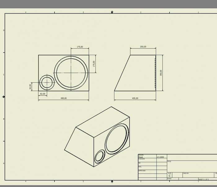

Ahojte, koupil jsem si sestavu sub. Pioneer TSW 307D2 , k tomu zesik Rodek R2180A , bedna viz. příloha , jedná se o parametry vnitřních rozměrů a nátrubek oboustraně zaoblený 200mm délka /100mm průměr. Bojuji teď s tím jak správně nastavit tento zesik pro tento sub, jsem začátečník a nevím k čemu přesně slouží jednotlivé nastavení. Co se týká zapojení tak na zesiku předpokládám můstek na 1x610 Wats a na subu vemu krajní +a- a další dvě propojím.

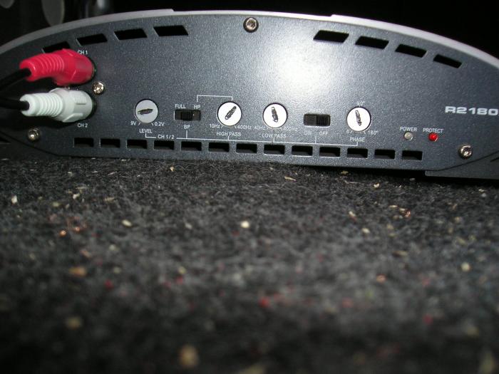

Tak tady jsou možnosti pro ladění co by mělo byt jak nastaveno pro použití zesiku pro sub?

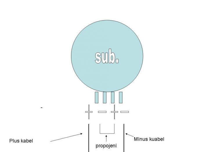

Máš dobře zapojený cívky na wooferu?
o 27.05.2009, 19:57 | petis | Upraveno: 2009-05-27 20:01:48
ty jsi propojil prostřední repro svorky na zesíku?? sorry už to vidím píšeš na subu:-)) ukaž fotku svorek na wooferu
o 27.05.2009, 20:03 | trlon
nafot jak si zapojil ten subik do zesu

Level napul
posuvnej přepni na HP
H PAss na 1/4
L Pass na nulu
to vedle posuvný je Subsonic? jestli jo tak ON
Phase na 0°

Takto je zapojený sub. , to propojení je tam již od zakoupení, teď to jde dle označení na subu na 4ohmy , sub je jinak dvoucívka a jde zapojit a na 2x2 ohmy. Tady myslím je vše správně ne? Co se týká zesiku pokusím se udělat fotku i připojení kabelu pro sub. ale je to zapojené vlastně tak že beru levé + a pravé mínus jako tady jen bez propojení prostředních kontaktů, to by mělo být taky správně dle toho že je tam napsané bridge či jak se to píše.
Včera jsem to zkoušel znova a repro už nesmrdí i když to zesílím na 3/4 na zesiku a při zacpání nátrubku vše hraje jak má a čistě, jakmile odecpu nátrubek tak začne líst z bedny opět hnusné foukání , už si opravdu nevím rady proč, bedna je ok , nátrubek taky, tak jedině nastavení zesiku?

nechtelo by to spis prepinac na BP, HIGH PASS na minimum a LOW PASS nekde na 100Hz napr.
o 28.05.2009, 09:15 | vajkooo
ja si tiez myslim ze by to malo ist na BP HP je horna priepust ak sa nemylim...ak hej tak ma opravte
