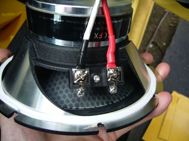

o 24.05.2009, 15:03 | hifim@ni@k
Mezi kroužky a repro používám těsnící reproduktorovou pásku.

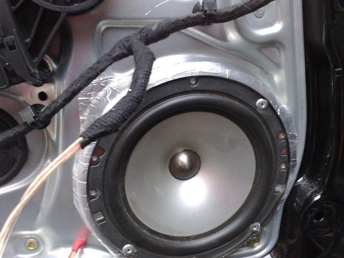

o 24.05.2009, 19:20 | rebel
malcom:hele nedělal bych si stim hlavu já to dělám z mdf první podlepím silikonem a přišroubuji do plech na dveřích a druhe taky nalepím na silikon a přišroubuju na první kroužek pod repro bych dal normál pásku co se dává do vchodovejch dveří nebo oken.Drží to ,nefouká nikde a je to. Brax je na toto nepotřebný spíš si vytlum ten plech a dveře.
o 24.05.2009, 19:46 | rebel
A zadní repro sem jen podlepil tím slavným tlumením tescound na nic lepšího to není a přinejtoval do těch děr po těch plastovejch repro orig. Tam to okno nesjíždí tak to nevadí
