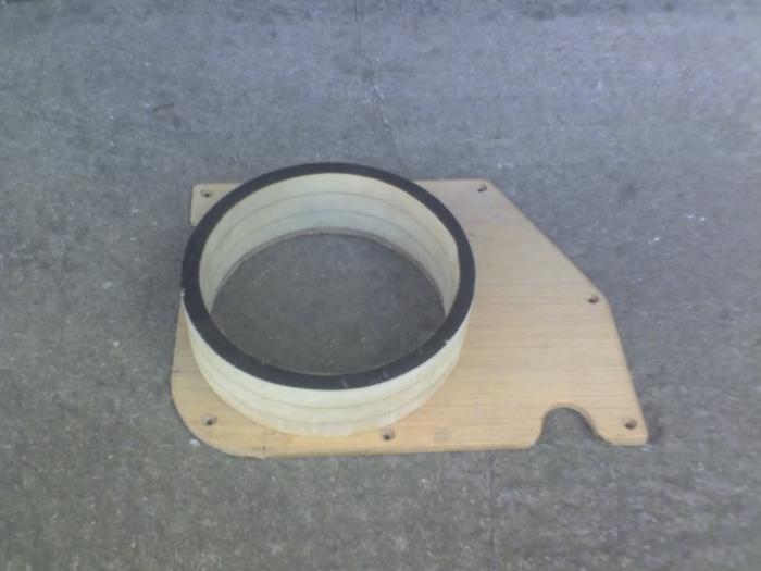

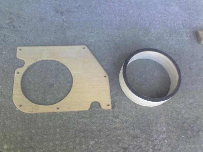

o 23.05.2009, 19:32 | tunerX
polotovar doorboardů
foto k příspěvku  od tunerX

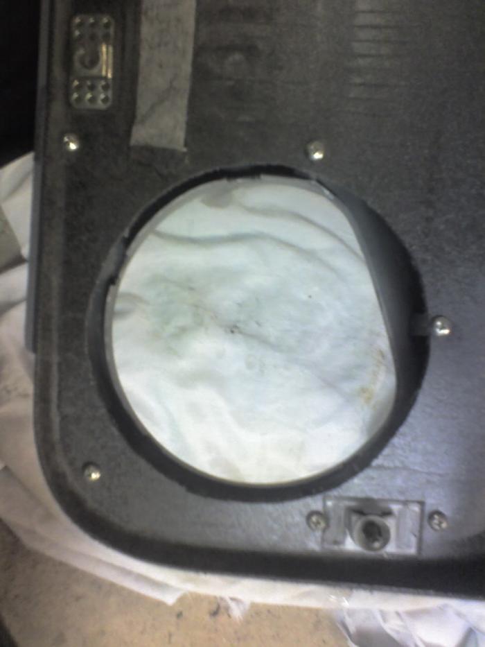

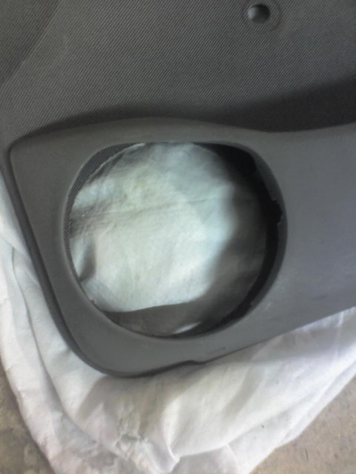

o 23.05.2009, 19:33 | tunerX
upravený tapec a kapsa

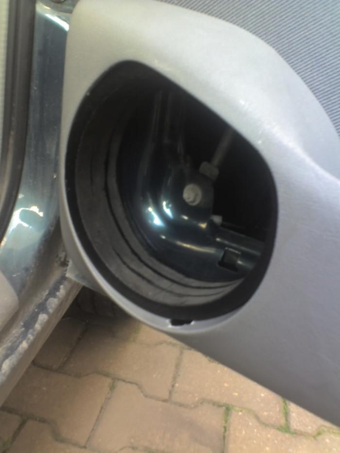

o 23.05.2009, 19:35 | tunerX
montáž na zkoušku

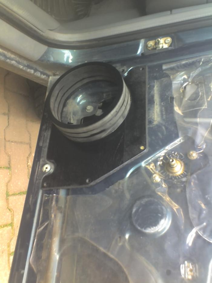

o 23.05.2009, 19:37 | tunerX
tapec sedl jak hrnec na pr... :-D

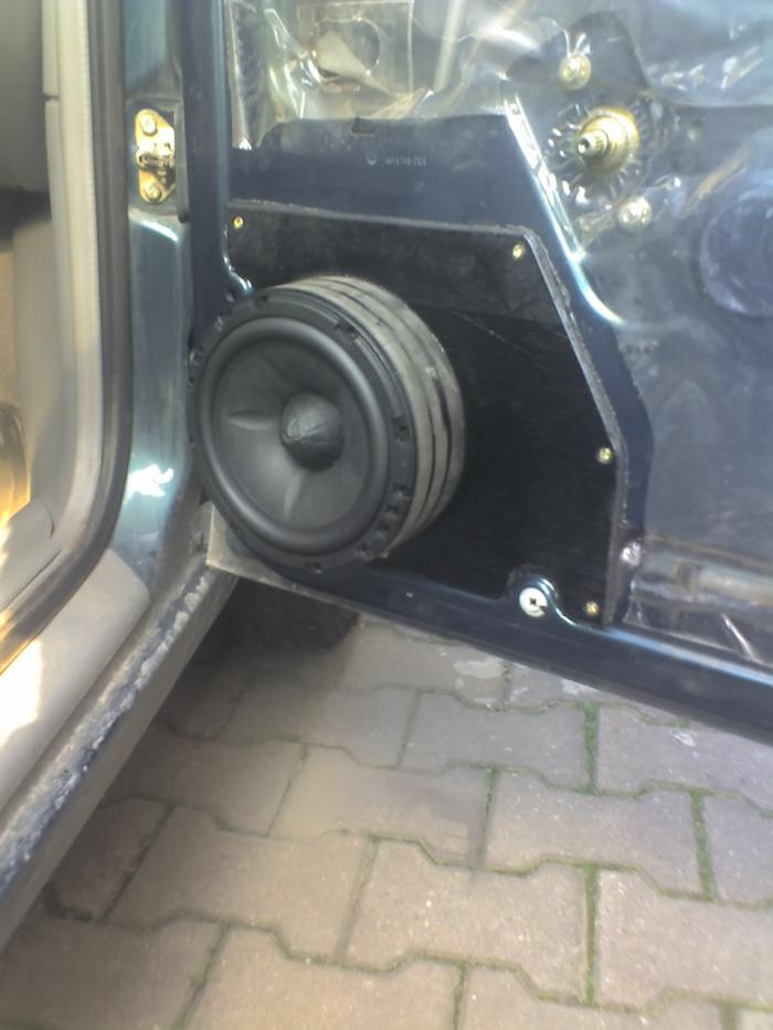

o 23.05.2009, 19:40 | tunerX
podlepeno tmelem a přišroubováno plech za reprem vystřižený středobas pasuje nádherně

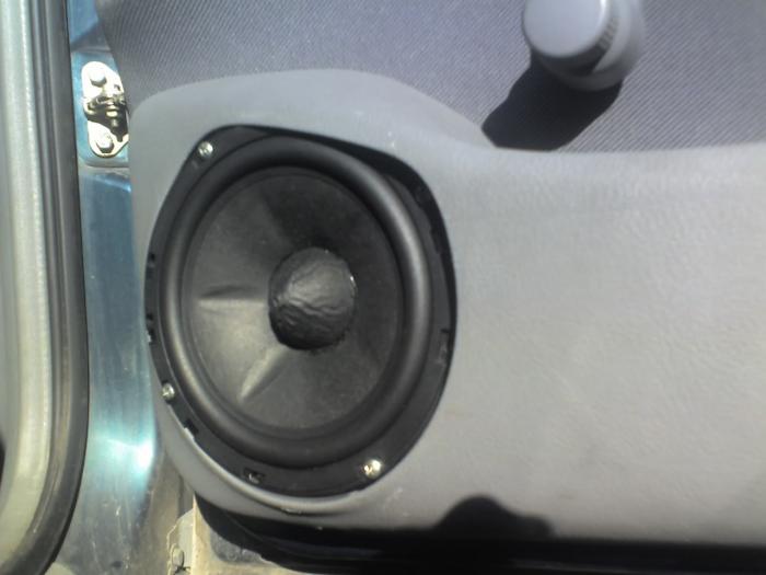

o 23.05.2009, 19:42 | tunerX

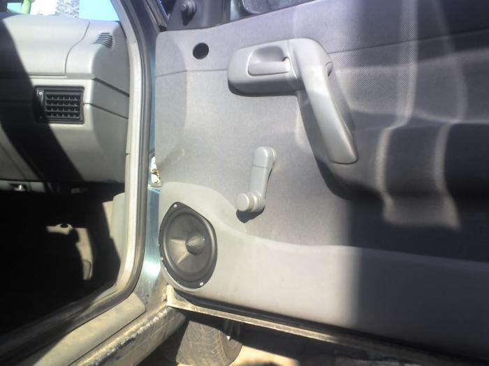

dveře jsem "zavřel" deskami Sinus Live a nastrojil takhle vypadá výsledek

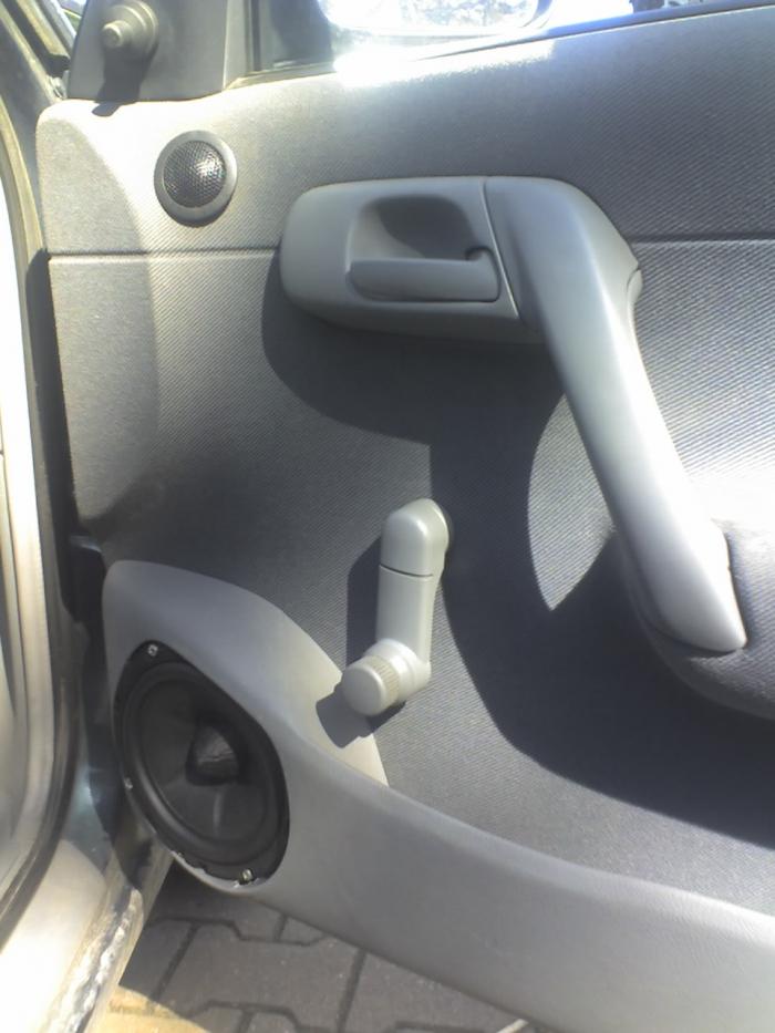

o 23.05.2009, 19:46 | tunerX
zítra ještě nafotím výšky NEO25S, zvuk je nádherný, repro krmí aktiv zes Sinus Live SL A260-4
o 23.05.2009, 20:37 | hifim@ni@k
Pěkná a decentní práce.
o 23.05.2009, 20:44 | Collin | Upraveno: 2009-05-23 20:44:36
Jj dobré v pohodě. Jen ve výsletku se mě to tolik nelíbí.. Možná kdyby tam byla třeba mřížka sériová aby to netahalo pozornost. Nebo tapec,doorboard byly černý hned by to bylo ještě hezčí..

o 23.05.2009, 21:51 | tunerX
myslím že se to do interiéru docela hodí, v té šedé je kupa černých detailů (výdechy topení, kolem budíků taky černá, trojúhelníky nad tapecama černá)je to výrazný ale nenarušuje to celkový styl..... každýmu se ale líbí něco jinýho :-D
o 24.05.2009, 11:29 | hoff
pěkná a decentní práce, jen bych se bál o bezpečnost membrány - hlavně u spolujezdce, znáš to, lidem to říkáš donekonečna tak aby ti jej někdo nepoškodil. Tedy, ještě by to chtělo alespon nějaké mřížky
o 24.05.2009, 13:25 | Collin
hoff: JJj přesně jak říkáš.. Také jezdím bez mřížky a opakuju to stále.. ALe s mřížkama to néní tak pěkné..
Dave: Tady se mě hlavně líbí jak jsi upravil tu kapsu a repro je tam pěkně uchycené..!
o 24.05.2009, 13:58 | tunerX | Upraveno: 2009-05-24 14:03:27
hoff,collin:o mřížce jsem přemýšlel, ale takhle je to hezčí jezdím většinou sám takže si membránu pohlídám, mám tam akorát černý hliníkový kroužek kolem repra aby se schovaly zbylé montážní díry

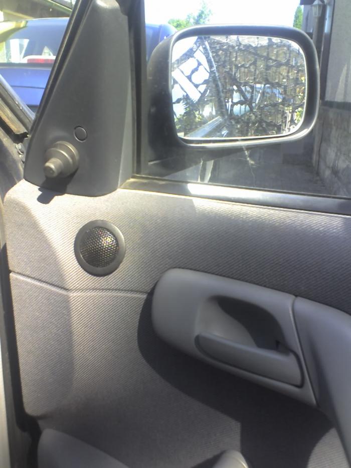

výškáče jsou směrované tak, že se osy zbíhají nad řadící pákou ve výšce hlavy
o 24.05.2009, 16:33 | tunerX
o 24.05.2009, 19:21 | DaveX
Pohodička, máš to hezké. Budeš tam mít origo mřížky nebo nějaké jiné?
o 24.05.2009, 19:49 | tunerX
to DaveX: nad mřížkami ještě přemýšlím, zkusím víc variant třeba rámečky z originálů a potáhnu je průzvučnou tkaninou, nebo jen dvě černé kulatiny do kříže a rozhodnu se podle toho co bude vypadat lépe nechci nic extravagantního a hlavně chci aby to celé budilo dojem že to k autu patří odjakživa...
