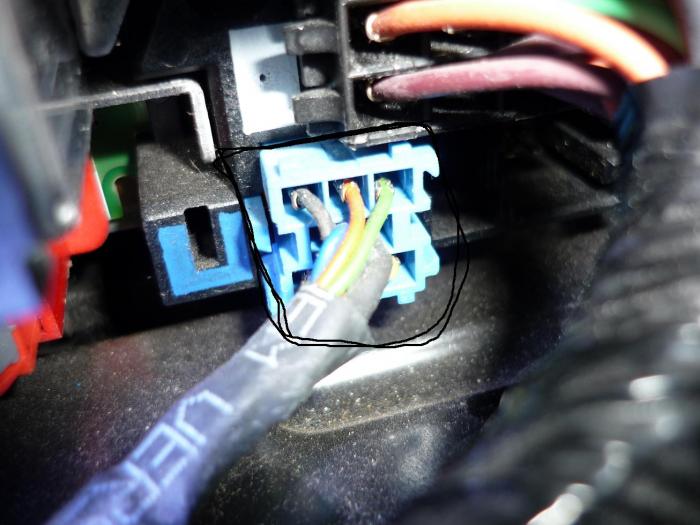

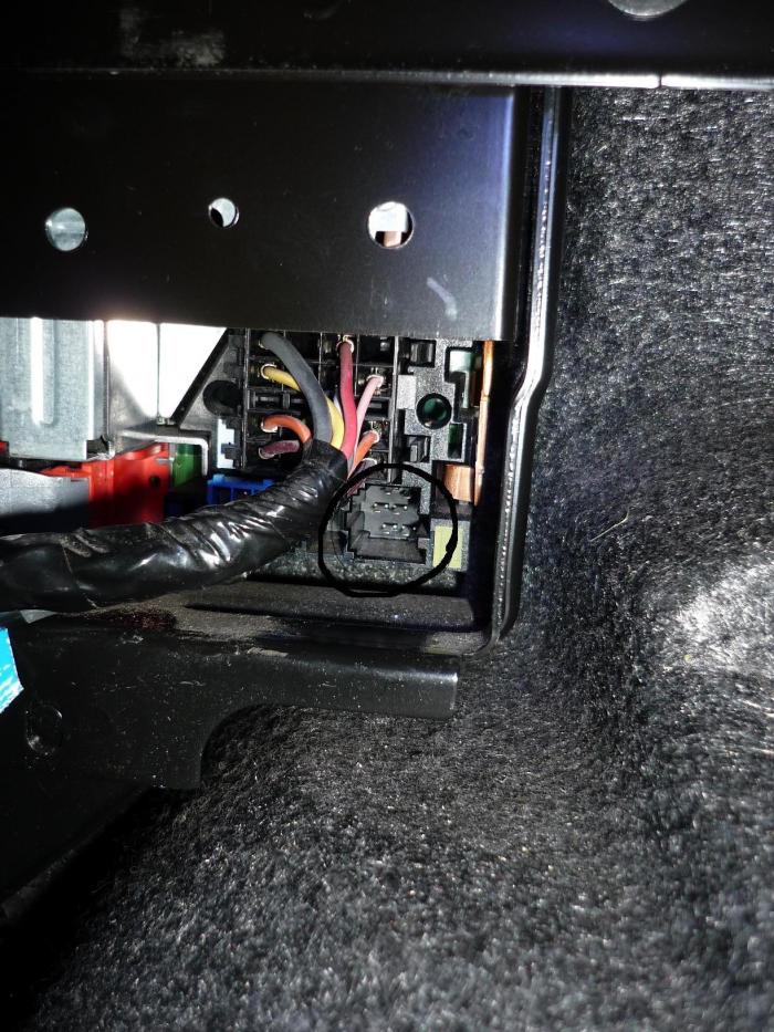

Poraďte prosím, soused má Renaul Espace, který má radio a cd changer naistalovaný seriově v bočnici kufru, na palubovce je jen display. Teď jsem na to v rychlosti kuknul a vypadá to, že tuner + zesilovač je zvlášť a má dva šestipinové vstupy... do jednoho je zapojený changer a do druhého potřebujeme dostat zvuk z notebooku (tzn. jack -- jack, nebo jack 2x cinch) Potřebuju vědět, existuje nějaký adaptér přes který by to šlo zapojit??? V Alpine se vůbec nevyznám :-( Dva piny zaberou určo napájení a zbytek bude pro repro?? Pokud má někdo zkušenosti nebo ví o redukci, adaptéru tak prosím poraďte...

a z tohodle konektoru potřebuju redukci na jack nebo cinch...

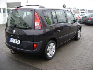

tohle auto

já měl za to že tohle je už 5. generace...
kamarád má to zapojení doma. jinak je to mini ISO konektor. do toho co jsi zakroužkoval je žlutý díl. tam jsou výstupy. pak je zelený - tam je nevím co ale ty to musíš dát do modrého. to ti pak ale nebude chodit měnič CD
vím že kvalita nebude nic moc, ale co zkusit FM modulátor?
o 22.05.2009, 23:28 | TomasW
hotdog: takže jestli tě chápu tak jako vstup slouží jenom modrý?? kruci tak na co tam ten druhý je... to je auto na houby :-) FM modulátor jako poslední možnost.. tím že je ten žlutý výstup jsi si jistý?
o 23.05.2009, 11:25 | Klobouk
no ja u toho Espace ktery je na obrazku (rok 2003 a vejš) mel radio primo v palubce,v takovym tom prostrednim zaviracim kastliku. Ale nebyl tam teda changer,radio bylo jen na normal CD

žlutý jsou RCA výstupy tusím
