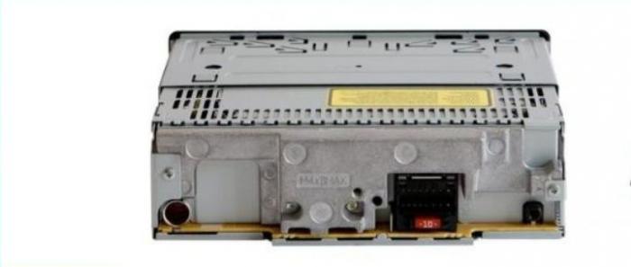

Kluci prosím poradte mi dostal jsem jako dárek k narozeninám radio Pioneer DEH-2000MP a není zde výstup pro externí zesilovač a já bych k němu chtěl připojit subwoofer+monoblok zesilovač.Je nějaký způsob?
o 20.05.2009, 17:34 | Frenkie
hoj, ja kooukam na popis a RCA pisou ze ma, hod foto zadni strany
o 20.05.2009, 18:21 | kuchta
Nn nemá to RCA.Takže jedině přes vysoko úrovňovej vstup (Musí ho mít zesilovač).Ale s kvalitním zvukem to nemá nic společnýho.Takže koupit spíš něco co má RCA výstupy.
foto k příspěvku  od kuchta

Jeste je moznost koupit takovy krabicky(ale nemuzu si vzpomenoutmjak se to jmenuje),napojis to na kabely od repro na jedny strane a z druhy strany uz jsou cinche
o 20.05.2009, 19:09 | axetom | Upraveno: 2009-05-20 19:10:07
mam jednu tu krabicku kdybys chtel.Ja uz ji nepouziju kdyz mam na radiu 6rca:)Necham ji klidne za kilo a postu Je to high/low adapter.

Pokud má HI vstupy zesilovač, nepotřebuješ krabičku.
Kuchto, možná to není nejkvalitnější spojení, ale na sub to určitě stačí a pochybuju, že by byl rozdíl slyšet např. i v neodtlumených dveřích na levných kompech. Co vím, takhle jsou zapojovaný OEM zesilovače v originálních instalacích, páč je to odolnější proti rušení a asi i levnější.

Kluci jestli myslíte že mi ta krabička pomůže tak ji beru.Mám od subwooferu a zesilovače vyvedené dva cinče které byli píchnutě v předešlém radiu ale tohle prostě RCA nemá.Tak mi ještě napiš Axetome jak to funguje?Díky moc
o 20.05.2009, 19:53 | axetom
Je to jednoduchy. Vedou do ni 4 kabely, na ty pichnes treba zadni repro, a jsou z ni vyvedeny 2 cinche do kterych das RCA kabely
o 20.05.2009, 19:56 | Drak32
a subak bude basovat?
o 20.05.2009, 20:04 | axetom
samozrejme krabicka je na to aby ti predelala vysokourovnovej(repro) signal na sigal pro RCA vstup na zesilvoaci. Mel sem to takhle sám když sem měl jen jeden výstup a hnal sem přes to kicx icq 6.2
