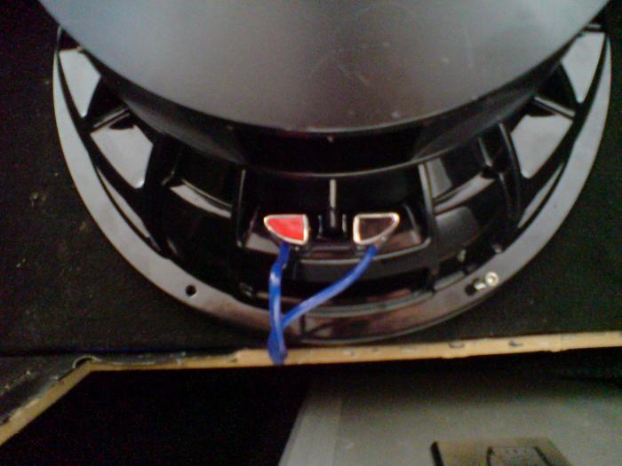

Takhle byl připevněný sub - "prej došla baterka v šroubováku"
2 šrouby tam nebyli vůbec a jeden zašroubovaný na pár závitů

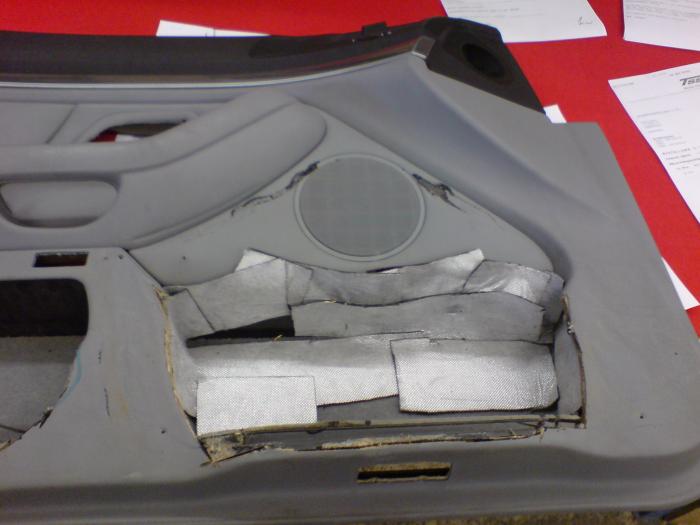

o 21.05.2009, 21:24 | doronel

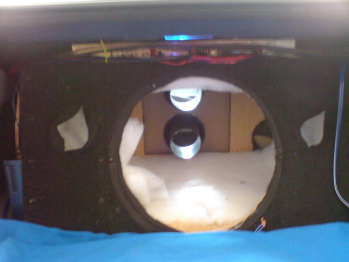

Bedna "co ležela už dlouho v rohu" - cca 60l, na čelní straně zaslepené díry po BR-rourách (13mm MDF a 4 šrouby), Zaslepená díra po plexiskle (16mm MDF a 4 šrouby). Na stěně, kde byl woofer - 2 díry !!!!!! přelepené kobercem!!!!!!

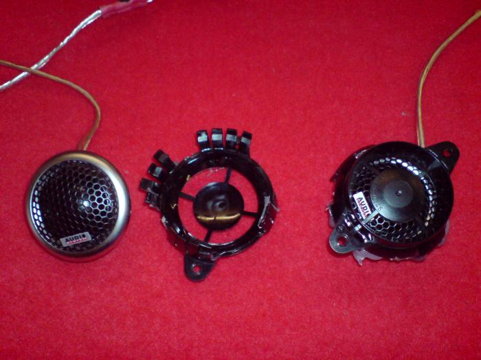

upevnění výškáčů
foto k příspěvku  od doronel

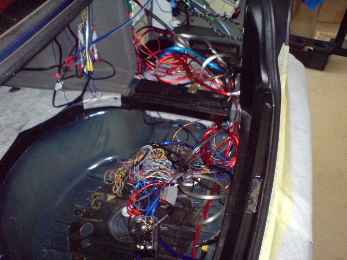

Kabeláž 1
o 21.05.2009, 21:31 | doronel
Kabeláž 2

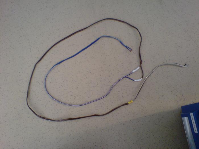

o 21.05.2009, 21:34 | doronel

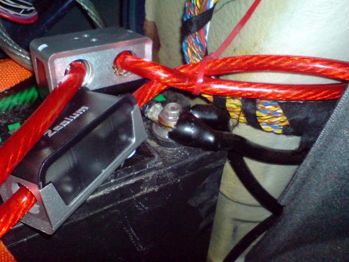

Kabel k subwooferu - 3 různé!!! (kabel je drahý - musí se šetřit)

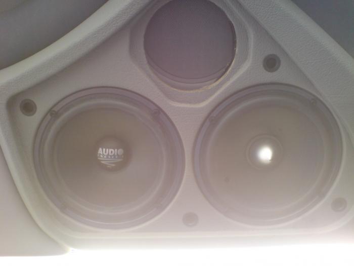

o 21.05.2009, 21:39 | doronel
2 x 165 hraje do kapsy o obsahu cca 3l
