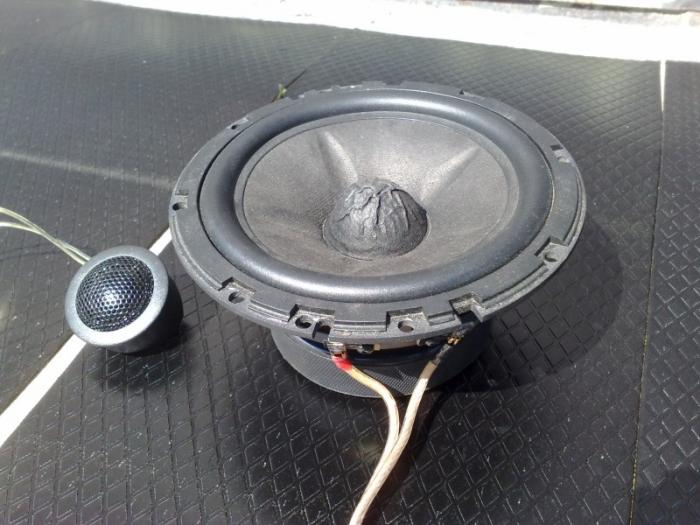

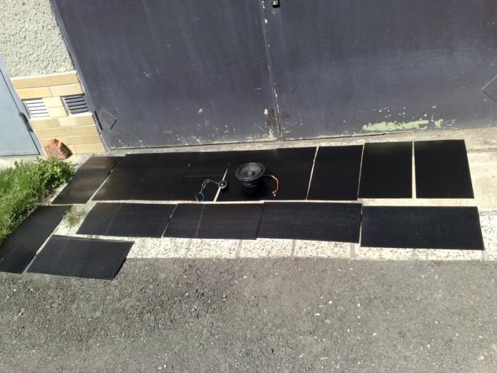

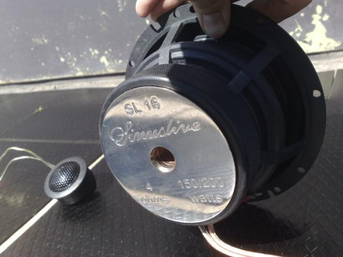

-komponenty Sinus Live SL16 plus vysky NEO 25 a vyhybky od braxe
-4ch zes Rodek 480i
-HU-JVC uz nevim jaky typ s dvd a 5V out rca
-dvere tlumene matrosem od Midiho
-Sw Rainbow Hurricane 12"
zaver, za malo penez moc muziky:)

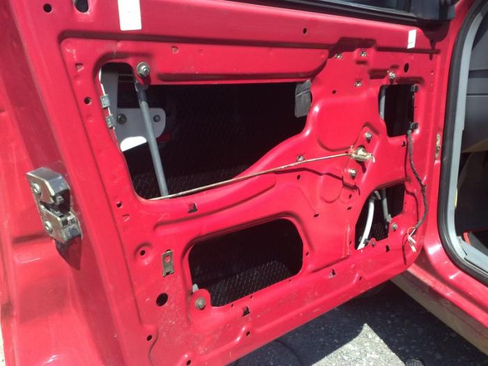

hezká práce taky mně to teď čeká na filetě. To jsi všechny ty plata spotřeboval na dvoje dveře?
o 30.04.2009, 00:31 | Biturb
5 na jedny dvere jsou minimum

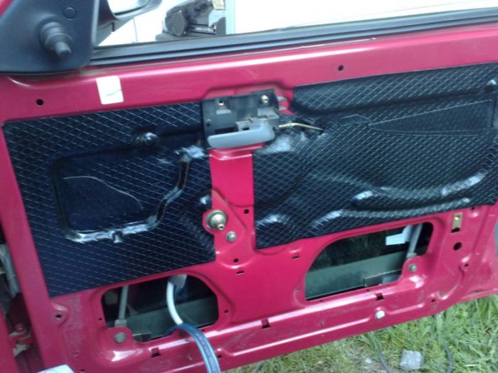

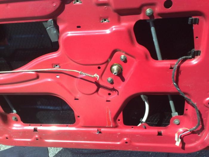

Práce vcelku dobrá, ale zase tu vidím to zadělávání děr tlumením. Chápu, že někdo nechce dělat moc úprav nebo zásahů, ale když už se to dělá, tak by se to podle mě mělo pořádně uzavřít a ne lepit tlumení přes takovýhle díry.
o 01.05.2009, 15:00 | Monička
Čím je to tlumeno? Tbp?
o 01.05.2009, 15:04 | Biturb
Tlumeni je od Midiho, super tlumeni, jenom chvalim!!
ted budu obednavat dalsi..
o 01.05.2009, 15:10 | Monička
Vím od koho je, to jsi psal.. Ale jestli je to stejné jako z odkazu!?
o 01.05.2009, 15:43 | hifim@ni@k
Je o něco slabší oproti TBP.
o 01.05.2009, 18:26 | LukeFab | Upraveno: 2009-05-01 18:33:47
kolik tě stálo to tlumení?využiju tématu.na co je na některých typech tlumení alu folie,v čem to prospěje?
o 02.05.2009, 09:53 | kiamato
LukeFab
ta ALU folia ma za ulohu ohybnost a staly tvar, lebo ten bitumenovy pas je pruzny sam o sebe a ta foli je ohybatelna
