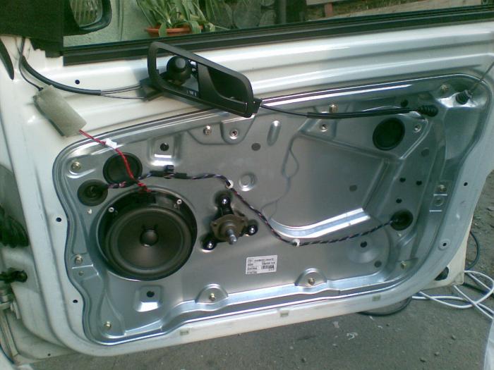

co bych mel udelat s dvermi, kdyz vrni od reproduktoru?
Hrci nejvic ten tapec, ten plech se zda dobrej. Nemate treba nejake foto uprav, ze bych to taky udelal, diky

co třeba to vytlumit,použij hledání.mě tlumění taky o výkendu čeká

super, a mam i sundat ten plech a nalepit nejake to tlumeni na plech dveri? ( jako vylepit tu kapsu kde je sklo )
o 30.04.2009, 00:37 | Midnite
cob: ano, sundej plech a nalep tam pláty...

Pokud ti drnčí tapec, tak by určitě také pomohlo vyřezání origo mřížky a výroba nové z průzvučné tkaniny. U Fábky ta origo mřížka klade velký odpor. Pokud budeš tlumit, tak jak vnější tak i vnitřní plech. A místo plastového kroužku dej rovnou z MDF, když to bude rozdělané. 4ks Vibraflexu 25 budou stačit.

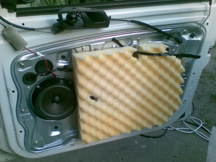

diky, sem tam nacpal molitan, sem nic jinyho doma nenasel. Hrceni je pryc. Tak az bude cas, sundam plech a koupim ten Vibraflex a nevite kde sezenu ty mdf krouzky? ( aby byly na fobii a sly primontovat )

Ten molitan co si tam dal, vyhod. Nie su to totiz robene do afta, nevydrzia vlhkost ani teplotu a UV ziarenie. Pouzi nap. ANS penu od sinus live alebo podobne materialy. Postup najdes tu:

Ten co jsi použil ti bude sát vodu. Dal jsi si do dveří houbu na mytí ! Použij uhlíkový molitan. Stojí pár korun a nesaje.

a proč tam dávat molitan?to sem ještě neviděl,prostě to vytlum a uzavři ne?
o 01.05.2009, 11:40 | hifim@ni@k
Uzavřené jsou z výroby. To jsi toho ještě moc neviděl :-) Molitan se dává jako odhlučnění a současně zabrání drnčení tapecu tím, že se o něj opře.
