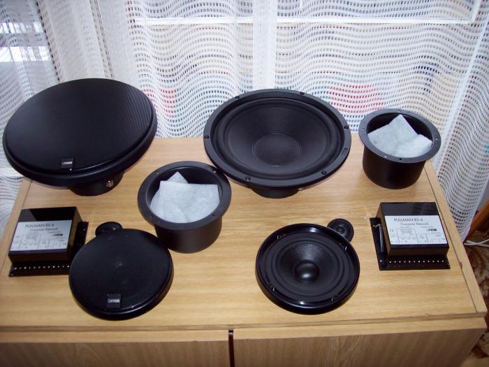

basaky jsou free air,jediny co potrebuje ozvucnici jsou stredy-mel by jsi k nim mit plastovy "kybliky"
o 29.04.2009, 10:46 | Pete_K
presne jak pise koren, na stredobasech je kyblik asi o objemu 1 litru aby stred nebyl ovlivnej basakem. A basaky hrajou do celyho prostoru kufru (free-air)

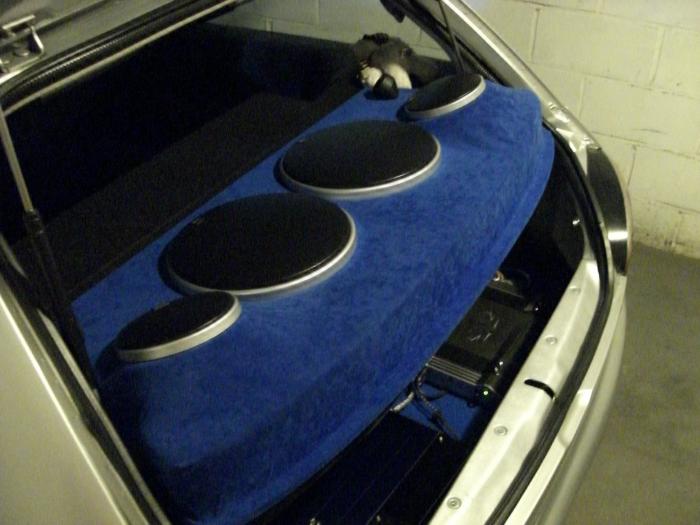

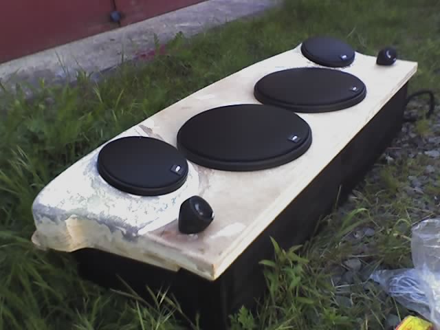

Ahoj no mam tieto repro v plate,pohanane zosilovacom a zvukovo su perfektne snad na vsetky hudobne zanre,az na to ze nevedia moc zahrat hlbky..Kazdy z basakov ma 18L uzavrenku a tie stredy maju svoju origo nadobu.
foto k příspěvku  od Pietro
o 30.04.2009, 20:08 | Pietro
o 30.04.2009, 20:28 | Pietro
..maju aj ostrejsie vysky,ale je mozne nastavit utlm. Inak hrahu ale precizne a cisto aj pri vyssiej hlasitosti..
