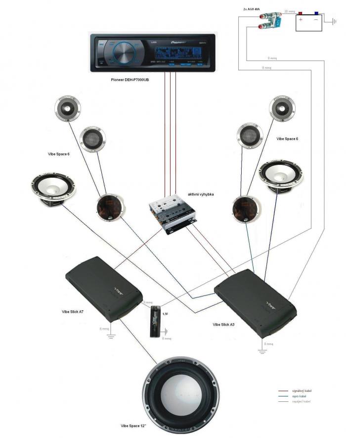

Tak mám pro vás všechny jeden pořádnej ořech - dle přiloženého schématu mám v autě udělanou muziku, z ničeho nic se objevil šum kt.však není stálý ale kopíruje hudbu/tóny. Je v normál.skladbách téměř nepostřehnutelný, ale stačí vložit nějaké instrumentál cd, nebo origo emma cd a je tam. Rovnou podotýkám, že cdčkem to není, na usb to dělá to samé. Basák (jsou to 3pásma) má při určitých tónech zvuk jako by byl položenej košem dolu a byl na membráně kamínek, kt.poskakuje.. Zkoušeli jsme už všechno možný i nemožný, jiný napájecí kabely, zemnící, repro kabely, signálový (od všeho víc kousků), 3rádia (mj. i pioneer 88rs-2), 4zesíky různých značek, vč.jednoho nového, aktivní výhybkou to také není - dělá to i když je vyřazena, reprákama to také není - v jiném autě hrají ok, jiné repro v mém autě dělá problémy. Zkoušeli jsme i externí zdroj. Zítra jde na řadu ještě externí napájení, ale moc tomu nedávám.. :/ Už jsem z toho fakt na prášky.. Jediné na co jsme přišli je, že při zapojení bez aktivní výhybky a zesíku - čistě z rádia 3pásma vedený přes pasivní výhybku k nim dodávanou a bylo to ok. Ale jakmile se přidá zesík, je zle..(napájení zesíku jak píšu jsme už dělali jiné, i bez pojistkového pouzdra..) Nenapadá vás někoho něco?? Za každou radu budu rád..

Máš blbě zapojenej ten kapacitor-nebo to je jen nějak blbě zakreslený-mě přijde,že ho máš do série-ale měl by bejt paralelně s +a-

jinak + i - je tažené k zesíkům z baterky, kapacitor ho má z auta
myslíš že ten kapík na to může mít vliv? když je před monoblokem, kt.má na starosti subwoofer a blbiny dělá "větev" se 4kanálem a 3pásmama?

Ten kapik je asi jen divne nakreslenej, je tam kreslena zem. Ja bych ho pro jistotu vyradil na chvili.

Kapík vyřazenej byl, celá "větev" se subem byla odpoj od baterky, jen kostra ne, ale to by nemělo mít vliv..

to tappaja: propojku z baterky na kastli jsme kontroloval před sezonou, ale mám tu jednu náhradní, tak ji odpo zkusím. Zem jsem dával při pokusech taky jinou, extra z baterky.. I jsem překostřoval motor kvůli pískání.. Ale taky mi něco říká, že by to mohlo být zemí.. ostatně nic jiného už ani nezbývá..

No to je rebus, jeste bych teda vyzkousel natahnout zem primo od baterky, do nejakyho distribucaku a uzemnit zesiky. A pak samoze odizolovat zesiky od kastle.
Takhle podle toho obrazku mas hodne zemnicich bodu, muze tam byt ruzny potencial, zemnici smycky. A pak uz vazne nevim, vykopl bych to z auta a sestavil na zemi v garazi :o) A vymenil baterku (pujcil si nekde)

jj rébus jako řemen :-) to schéma je trochu zavádějící, já mám zesíky zeměný přímo baterkou, (baterku mám totiž vzadu v kufru - 6vál. bmw)jen kapík je ke kastli a když ho odpojim tak to dělá taky... začlo to zničeho nic... už se s tím vrtáme 5dní a dochází nápady, už se pomalu smiřuju s tím že pujdu 3pásma z rádia do pasivu a šmitec, resp.koupím lepší rádio (Pio 88-RS2 nebo Alpine 9887 popř.Clarion) a půjdu s tím do aktivu.. spíš mě ale štve že na to nemůžu přijít..
