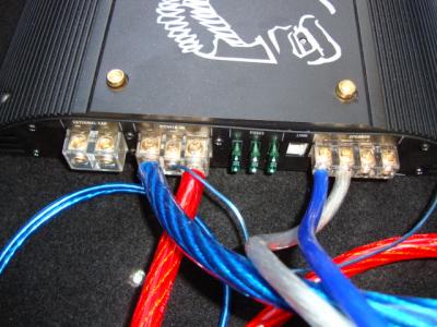

zdravim snad posledni otazka k vam!Mam dobře zapojeny sub na zesilovač?Podle foto!Už jsem tady psal pohani emphasera 500watt RMS 25cm.Protože když zesilim radio nad 20 přestane sub hrat a v zesiku vždy něco cvakne diky moc za pomoc

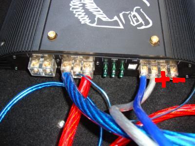

mno měl bys to mít asi zapojený takto

jdu na to diky

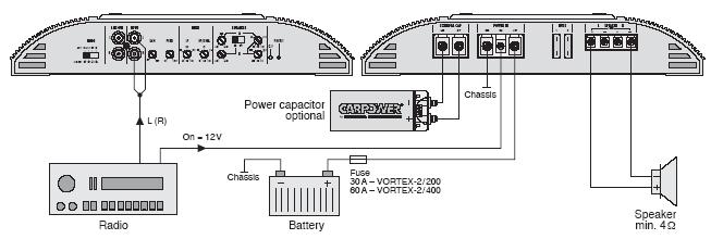

lol čekej spletl sem to zapoj to aspon to je tak v manualu [ Link ]

: ) ok tak ted jsu na to : ) jo tak to přijde skoro stejně akorat na druhou stranu

v pohodě jinak to tak nehraje jak jsem to zkoušel ted :( hraje to jedině tak jak jsem to měl a to děla bordel :) ja nevim
