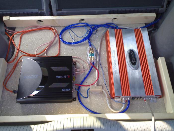

Potřebuju poradit kam zhruba dát PC větráčky aby se to pod podlahou trošku ochlazovalo, ne že by se zesilovače nějak extra přehřívaly, ale bylo by to lepší.

Takhle je to zakrytý..

o 14.04.2009, 22:50 | cendler
no když vydím ten bordel v kabelech, tak bych to nechal hezky pod kobercem a neukzovval to

o 14.04.2009, 23:05 | noclue
daj na boky, jeden fukat smerom dnu, druhy smerom von... na emmu si skontroluj kable, aby sedeli poistky....

o 14.04.2009, 23:11 | Bolthorn
noclue: jak jeden dvnitř druhý ven?
o 14.04.2009, 23:13 | Phitypaldy
Aby ti jeden vhanel vzduch a druhy vytahoval vzduch.
o 14.04.2009, 23:18 | Bolthorn
jj mezitím co jsem položil ten supidní dotaz mi to došlo :))

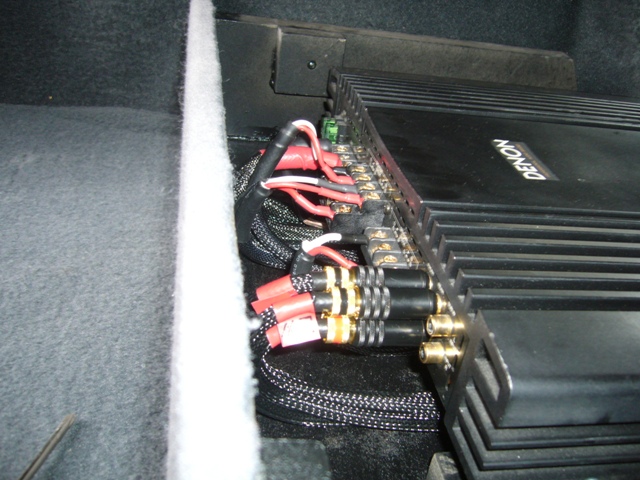

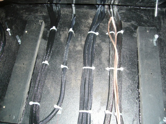

o 15.04.2009, 10:39 | hifim@ni@k | Upraveno: 2009-04-15 10:39:59
Musíš tam vytvořit nucenou cirkulaci. U těch kabelů je dobré řešení dát zes na lišty a kabely pod něj. Jinak se to rovná špatně.
