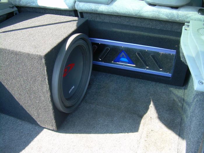

Tak jsem dodelal zastavbu do kufru po dlouhym premlouvani:)
Komponenty: ctyrkanal Audiobahn
monoblok Crunch
kompa Canton qs
woofer Alpine type R 15
foto k příspěvku  od xxfavo

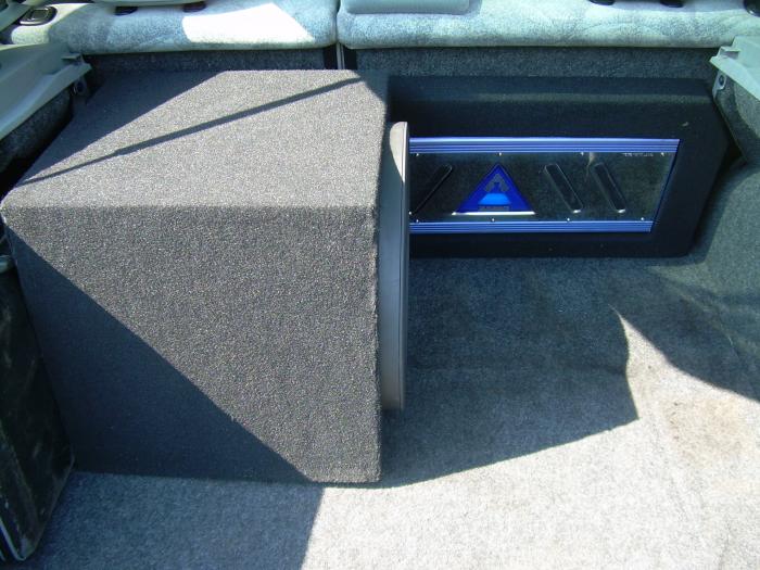

o 11.04.2009, 13:15 | xxfavo
o 11.04.2009, 13:35 | DaveX
V poho, akorát jsi mohl ten SW zapustit, podle mě trochu moc trčí :) ale jinak super :)
o 11.04.2009, 13:39 | xxfavo
Nj,ale to bych jej musel zafrezovat a to neumim.Takze proto zustal tady tak.A taky bych musel dat silnejsi matros,aby jej bylo kam zafrezovat.
o 11.04.2009, 13:42 | Jujk0
xxfavo, dalo by sa to jednoducho vyriešiť, a to tak, že by si spravil ďalšiu prednú stenu s otvorom takým, ako je vonkajší priemer basáku ;)
Inak pekné... :)
o 11.04.2009, 13:45 | xxfavo
Jj slo by to :) to me nenapadlo a taky jsem nad tim ani nijak moc nepremyslel...tak priste to zkusim takto udelat:)

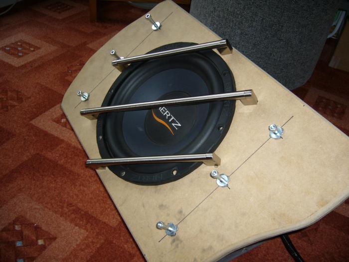

Jo tak ten kryt bych chtel taky nejak poresit.Kdyby mel nekdo nejakej napad jak ten woofer ochranit tak budu rad.Nejradeji neco levnyho.Jinak opravil jsme brzdy a proste se to nejak spatne prodava asi.Takze zustava:)
o 12.04.2009, 09:42 | Zaky
Pěkný a decentní,žádná přeplácanina.Tu mřížku každopádně a docela by mě zajímalo co seženeš,kámoš totiž taky řeší mřížku na 15ku.
o 12.04.2009, 15:26 | ivls
myslím, že se dá pořídit i levně
koupil kousek vinklu - přišroubovat k podlaze, na vinkl navařit kulatinky kolmo nahoru a nahoře je nějak přes třeba pásovinu přišroubovat na bednu
chce to jen zapřemyšlet a nemusí to být za draho
o 15.04.2009, 18:18 | hifim@ni@k
Já použil tyto madla z nerezu určené na nábytek. Dělá se spousta druhů a délek. Cena necelých 400kč. Vyrobit např. z nerezu půlkruhy, k nim přišroubovat tyto madla a půlkruhy k bedně.
foto k příspěvku  od hifim@ni@k
o 16.04.2009, 19:11 | xxfavo
Dekuju za radu:)
