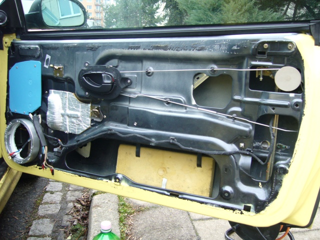

Tak sem také něco dám. Konečně jsem dodělal dveře a zde je pár fotos. Dveře klasika - samá díra.

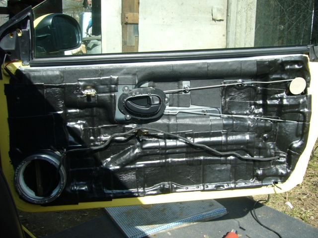

o 10.04.2009, 20:37 | hifim@ni@k
Dveře očištěné, odmaštěné. Následně jsem vytrhal všechny plastové nesmysly co drží kabely.
foto k příspěvku  od hifim@ni@k

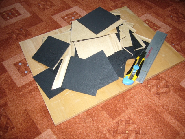

Příprava tlumení. Nařezáno na čtverce 12x12cm.

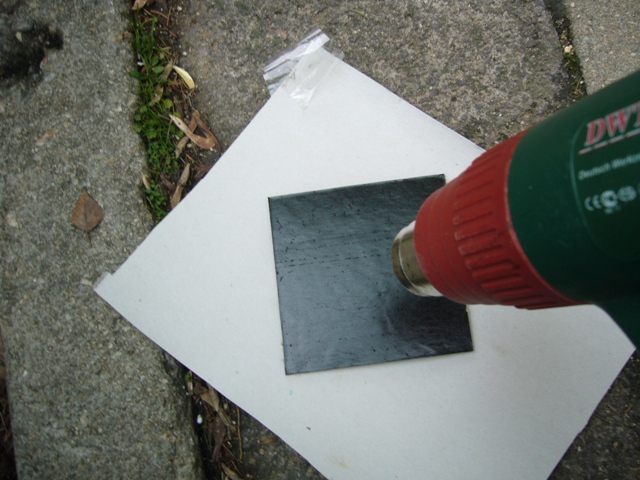

o 10.04.2009, 20:39 | hifim@ni@k
Vždy horkovzduškou...

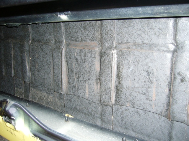

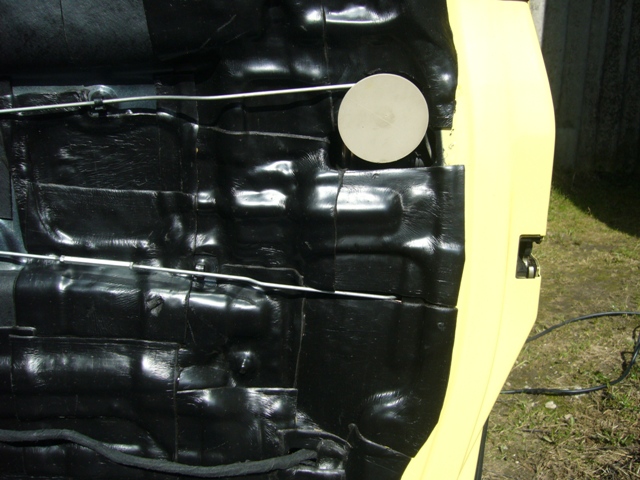

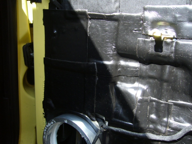

o 10.04.2009, 20:40 | hifim@ni@k

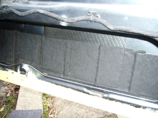

A jedu začínám od spodu a lepím s přesahem cca. 2cm.
o 10.04.2009, 20:41 | hifim@ni@k | Upraveno: 2009-04-10 20:42:48
Druhá řada přesahen přes první jako střecha. A tak pořád dál...

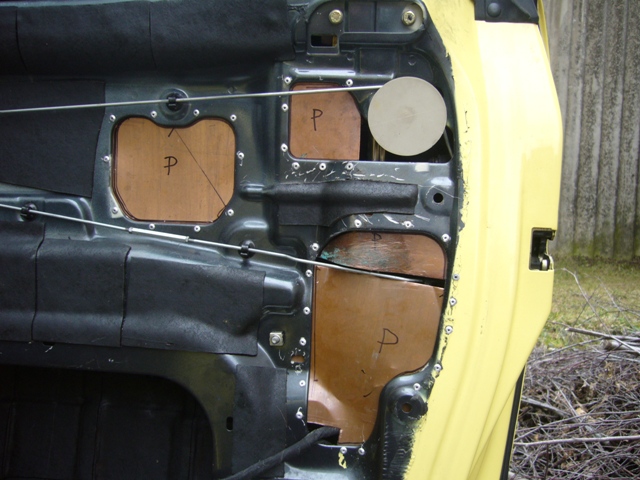

o 10.04.2009, 20:42 | hifim@ni@k

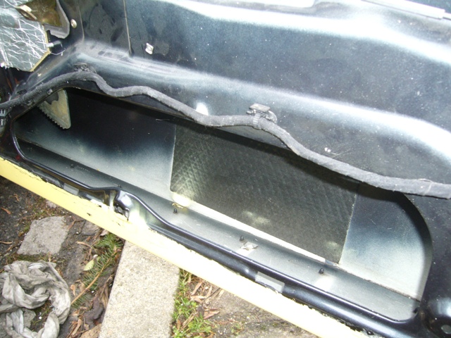

Uzavření dveří plechem 1mm.
o 10.04.2009, 20:43 | hifim@ni@k
o 10.04.2009, 20:44 | hifim@ni@k
A vnější plech stejně jako vnitřní.

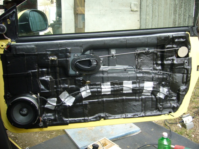

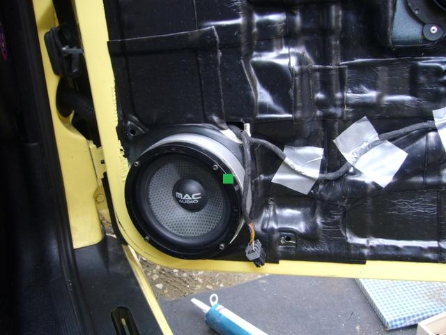

Kabeláž omotaná textilní páskou a zajištěná Powertapem.

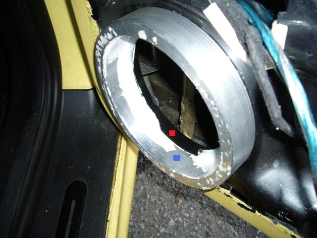

Jeden kroužek zevnitř dveří, jeden zvenku. To by bylo aby to nedrželo.

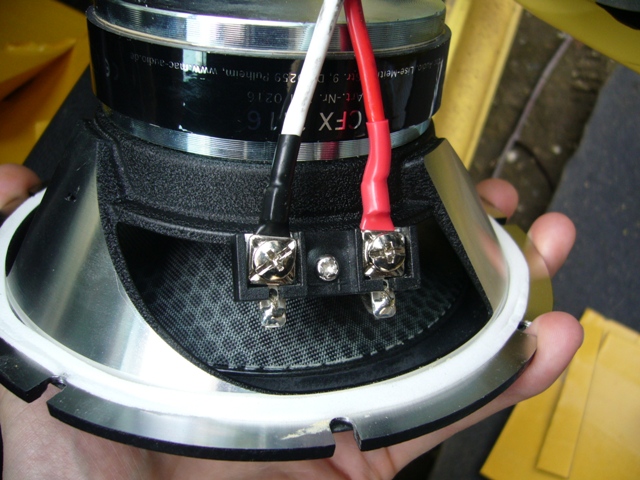

A zde oblíbené Mac Audio.

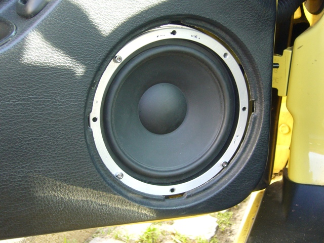

o 10.04.2009, 20:49 | hifim@ni@k
A zvenku další kroužek. Celkem 55mm hliníku.

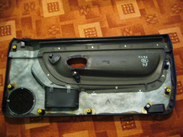

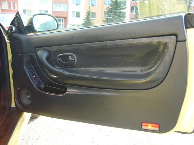

A obložení.
o 10.04.2009, 20:50 | hifim@ni@k
Dalších pár kilo tlumení.
o 10.04.2009, 20:51 | hifim@ni@k
A nastrojeno.

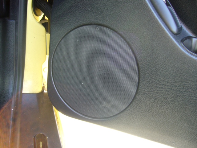

Jako origo.

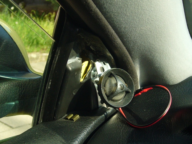

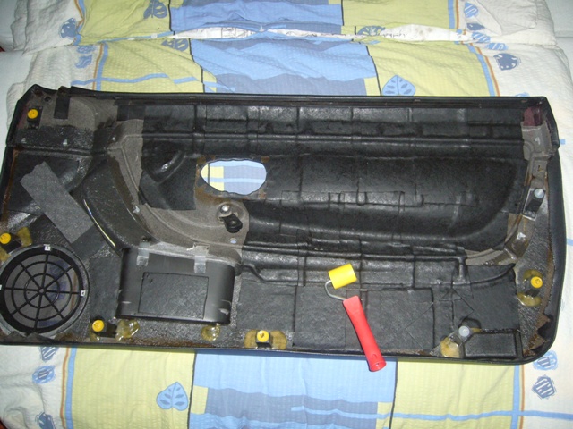

o 10.04.2009, 20:57 | hifim@ni@k
U výšek není vyřešeno směrování, to chvíli potrvá. Potom půjdou do laminátu. Tlumení je Sinus Live a Vibraflex. Spotřeba zhruba 7ks 100x50cm. Každé dveře mají nyní navíc asi 10Kg. Po testech chování tlumení při nízkých teplotách ( v ledničce ) bych už Sinus Live nepoužil. Vibra zůstal ohebný, Sinus se láme. I na poklep líp absorbuje Vibra. Kdybych to dělal znovu tak použiji stejnou techniku, ale pouze Vibru 40.

moc pěkné
o 10.04.2009, 20:59 | Cenda
Mezikruzi mas z ocele?
o 10.04.2009, 21:04 | hifim@ni@k | Upraveno: 2009-04-10 21:05:47
Koukám, že mi chybí jedna fotka. Takže druhá řada opět přesahem. Průchody kabelů ze dveří jsem zadělal tavnou pistolí. Doufám, že nebudu muset něco spravovat :o) Celkem to zabralo asi 50, ne zrovna pohodových hodin.

Kroužky jsou z hliníku. Utěsněné silikonem. Na středobasu je těsnící páska.
o 10.04.2009, 22:06 | m.j.
odkud máš ty kroužky? vlastní výroba? něco podobnýho by se mi hodilo :-)

o 10.04.2009, 23:34 | hifim@ni@k
Ty prostřední kroužky výroba a ty krajní se prodávají za pár korun. Myslím Sinus Live 15mm za 180kč/pár.

ty SL znám ;-) z čeho jsi dělal ty prostřední kroužky? z nějaký trubky? :-)
o 11.04.2009, 00:26 | Cenda
m.j. > nevim, z ceho je delal manijak, treba ja je mam z 25mm oceloveho plechu, podle norem jsem nic vhodneho nenasel.
Polotovar laserem, pak soudruh, vrtacka, zavitniky a pozink. Pac to spechalo, tak ve finale me vysly dve redukce na 3,5t.

cenda: no tak to je pekna palka :-) zkusim se poptat ve Ferone, jestli by mi neurizli kousek trubky :-) snad to bude levnejsi
o 11.04.2009, 11:38 | hifim@ni@k | Upraveno: 2009-04-11 11:41:29
Díky všem. Kroužky jsem zadal známému a ten někomu dalšímu, takže o tom nic bližšího nevím. Jsou v nich 4 průchozí otvory se závitem M4 a v nich drží z každé strany ty kroužky od SL, protože ty mají průchozí díry bez závitu. Asi by nebylo špatné udělat je třeba z bronzu, bohužel takové možnosti už teď nemám. Jo a ty kroužky mně stály sice jen 300kč, ale čekal jsem na ně 3 měsíce.

m.j > zkus nekde v kovosrotu sehnat pouzitelnej kus, ve fabrice odpad. Me jen polotovar stal 1200. Kamos ti to vysoustruzi (firma 2000) a pozink je vec par korun.

Díky. Hliník nebyl a doma se válel tento. Byl jsem rád že nemusím nic schánět :-) Pokud Macy nakrmím tak má vnější plech tendenci se nafukovat. Přestože je uprostřed navařená výztuha z trubky a dveře takto vylepené :-( Repro hraje výborně a už chápu, že se v testu umístilo na prvním místě spolu s Morel Tempo 6.

Zvuk je výborný. Konečně jsem spokojený. Výšky ještě přesunu na A sloupek.

o 20.05.2009, 21:28 | Radeggast
Prosím tě... Jak jsi připevňoval ten plech k těm dveřím??? Tlumit budu, ale chtěl bych tak, aby se to uzavření (plech) v případě nějaký poruchy (třeba el. okna) dalo vyndat...
o 20.05.2009, 22:01 | hifim@ni@k
Použil jsem hliníkové nýtky a nýtovací kleště. Pokud bude potřeba, tak je odvrtám a dám potom jiné.

čoveče... nějak nechápu proč si to řezal na tak malé části? jinak práce pěkná
o 21.05.2009, 09:19 | hifim@ni@k
Midnite: na tak malé kousky je to kvůli zpevnění. Je to lepeno s přesahem přes sebe a tím vznikne jakoby mřížka která to plošně zpevňuje. Použil to Ivouš v CRX a mně se to líbilo. Tímto mu děkuji :-)
