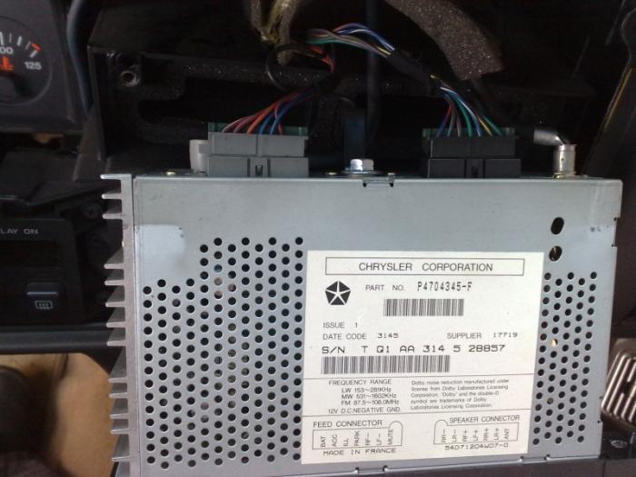

original Infinity Gold (nasobic vykonu)
foto k příspěvku  od Biturb

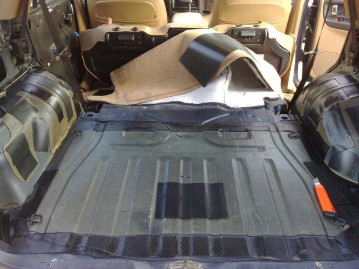

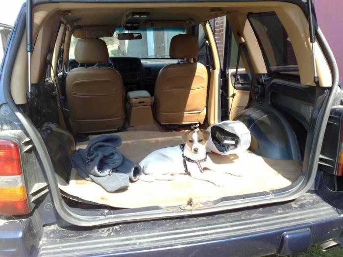

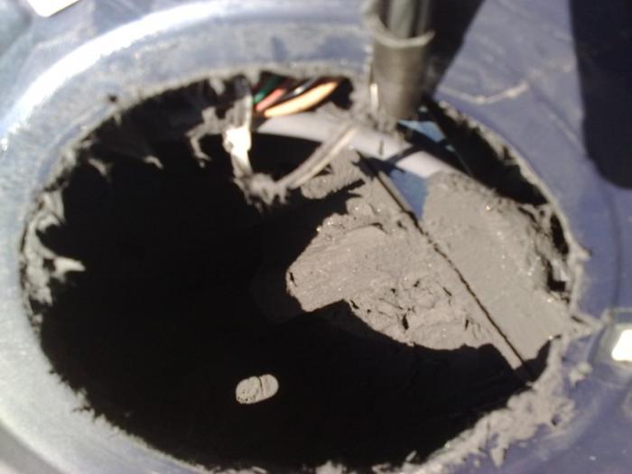

o 08.04.2009, 14:31 | Biturb

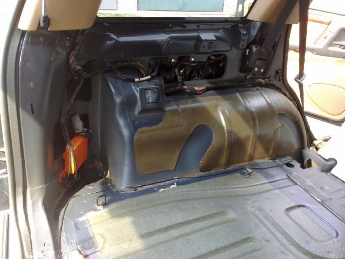

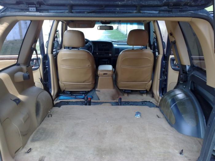

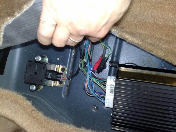

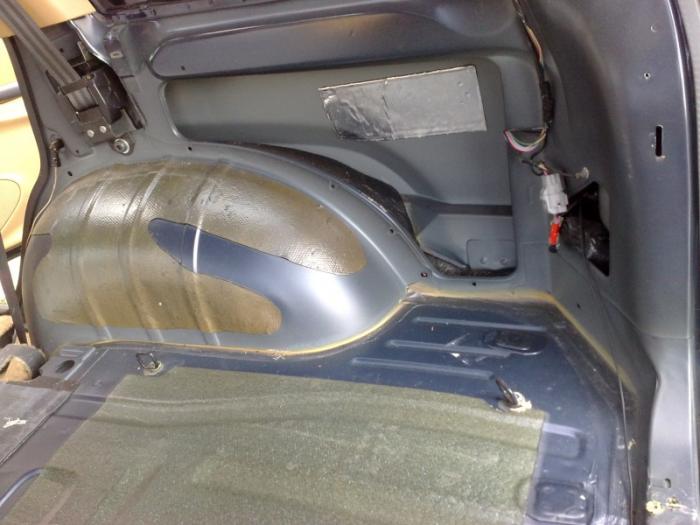

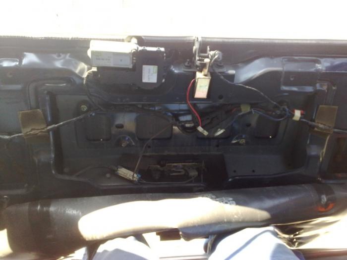

vykouklo na me original tlumeni, mile prekvapeni, kufr je dosti vytlumen jiz v originalu

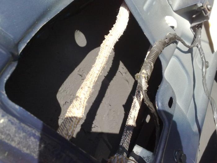

o 08.04.2009, 14:32 | Biturb
ten tlumici material s alu folii mi velmi velmi pripomina Dynamat extreme, tezko rict jestli je to original, nebo zasah Italskeho tunera(auto bylo dovezeno z I)

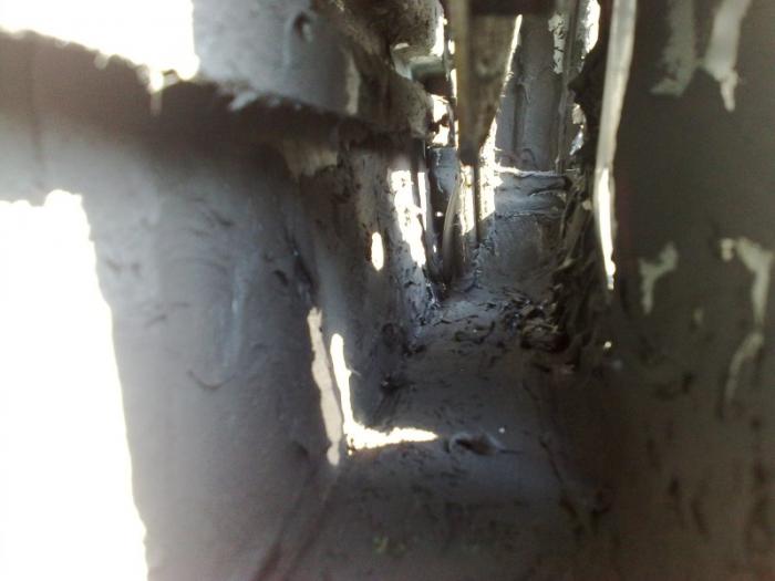

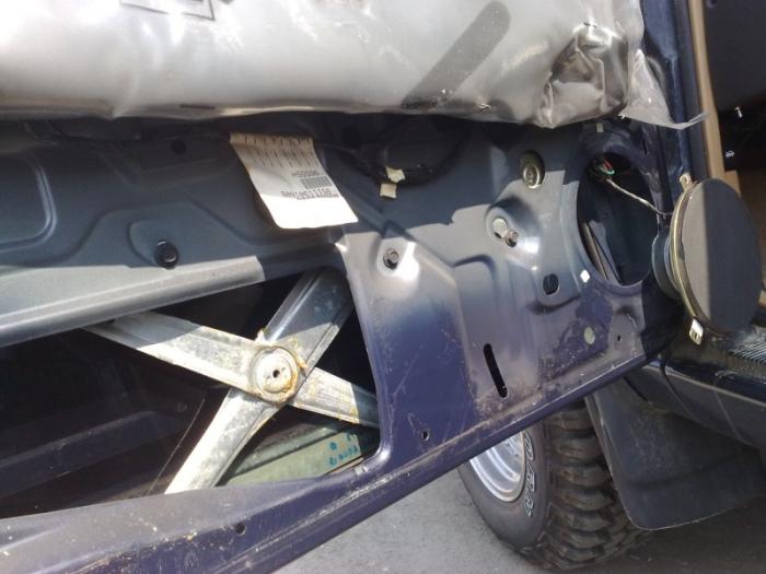

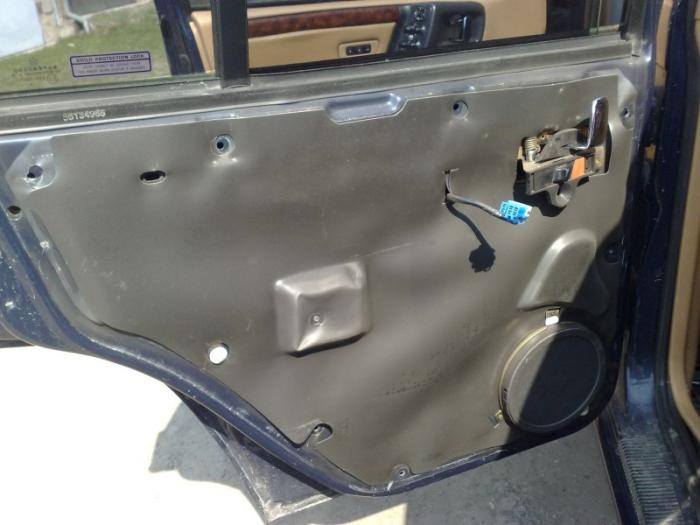

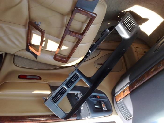

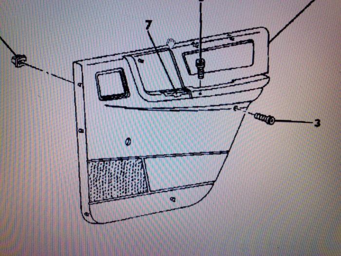

zadni dvere po demontazi tapecu

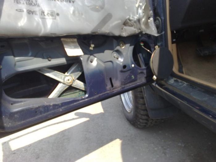

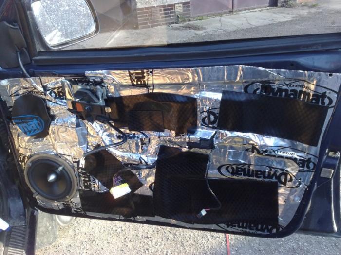

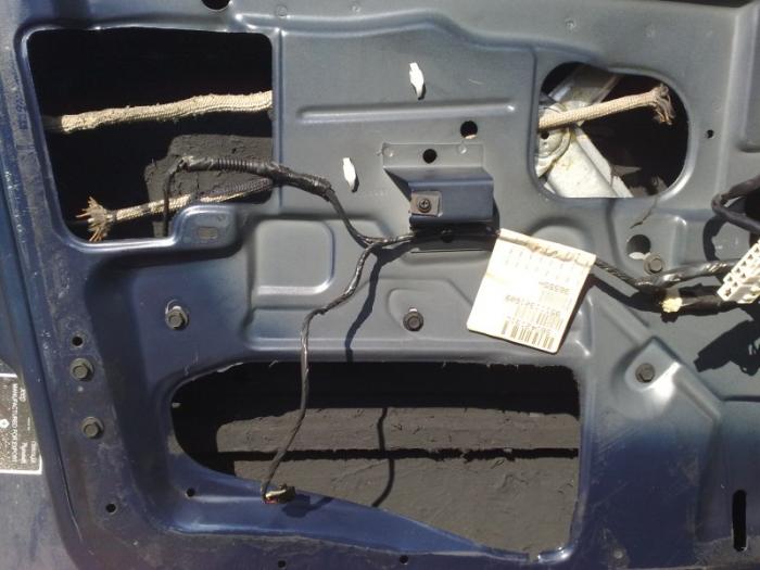

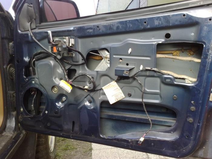

o 08.04.2009, 14:34 | Biturb

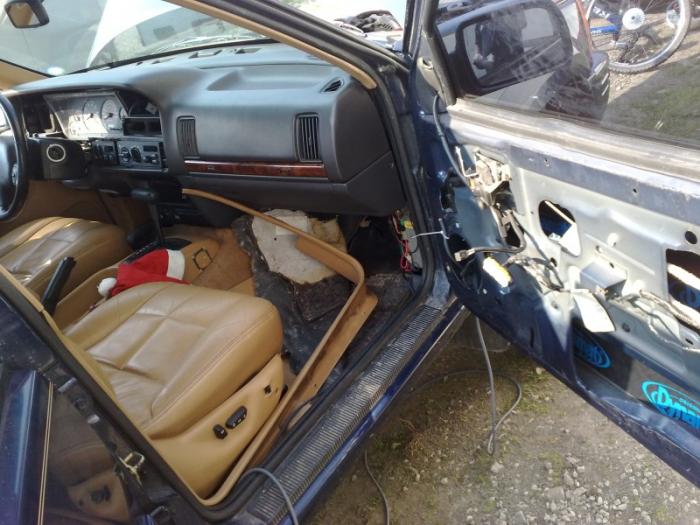

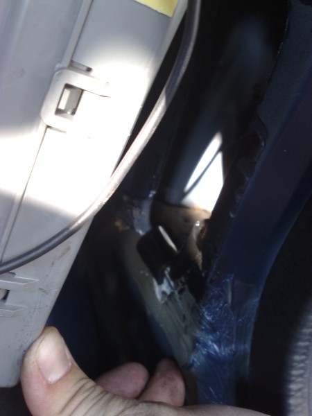

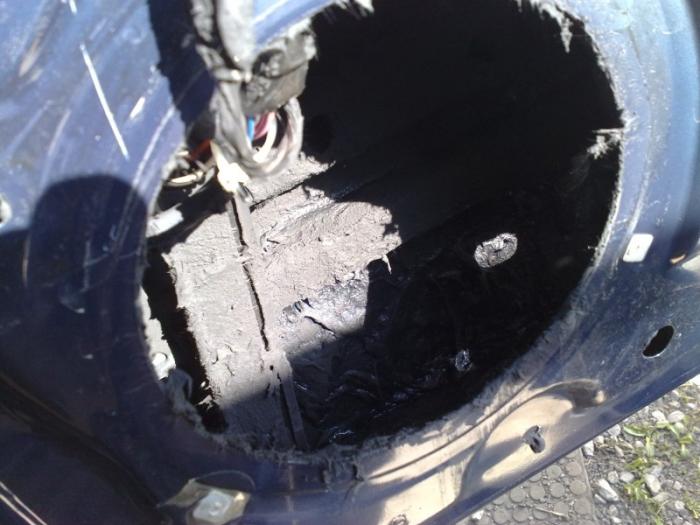

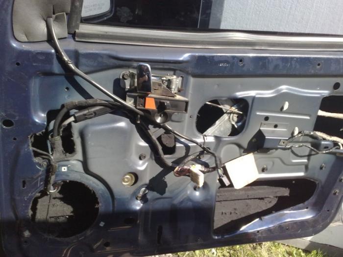

Predni dvere po demontazi tapecu a folie

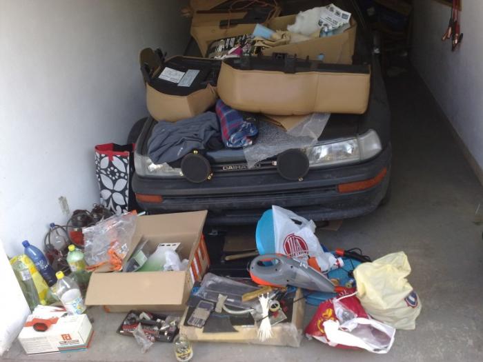

bez pomocnika to nejde:)
o 08.04.2009, 14:35 | Biturb | Upraveno: 2009-04-08 14:37:01
Daihatsu Charade v bezove kuzi, hmmmm:)))
pokracovani zitra..

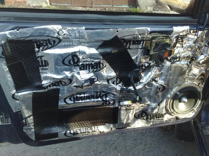

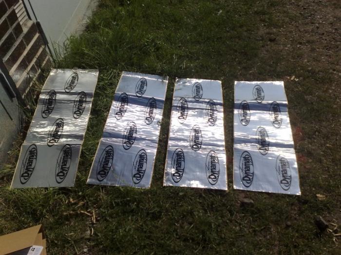

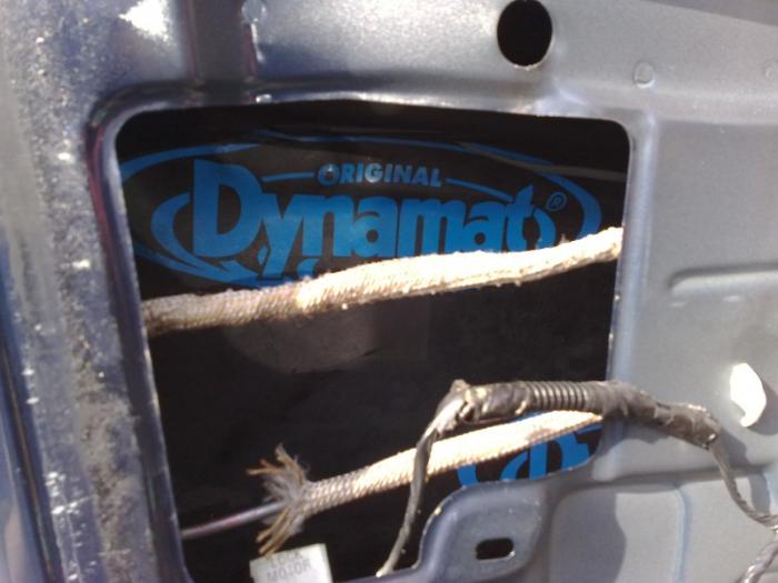

o 10.04.2009, 00:21 | Biturb

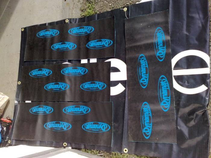

slibene pokracovani

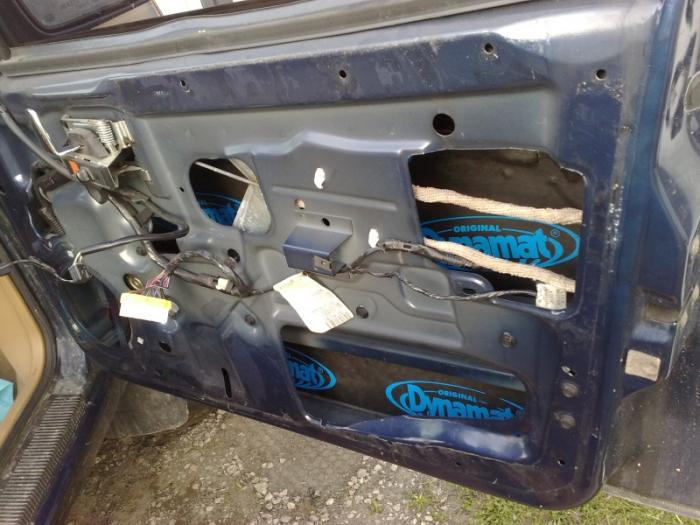

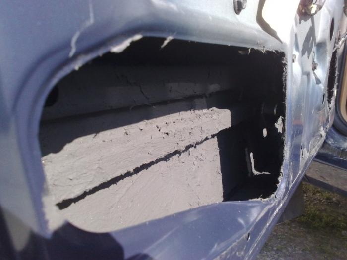

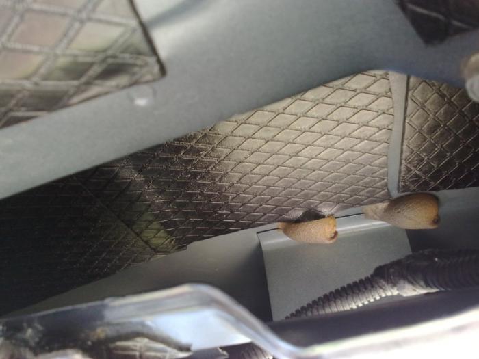

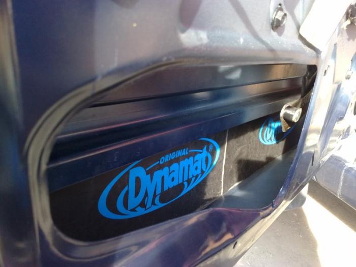

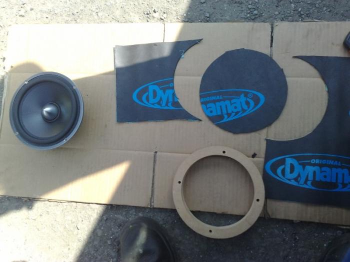

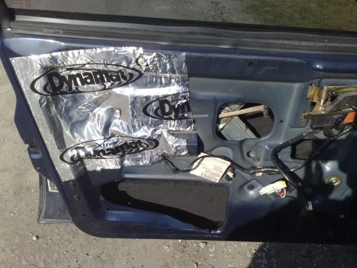

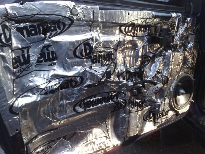

dynamat original na vnejsim plechu

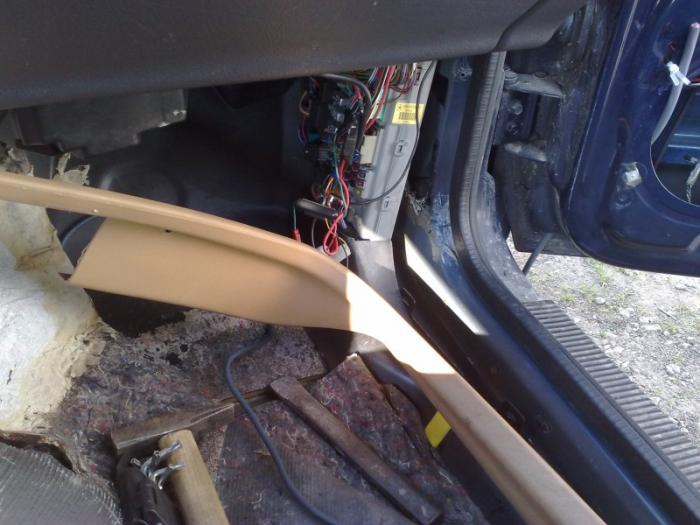

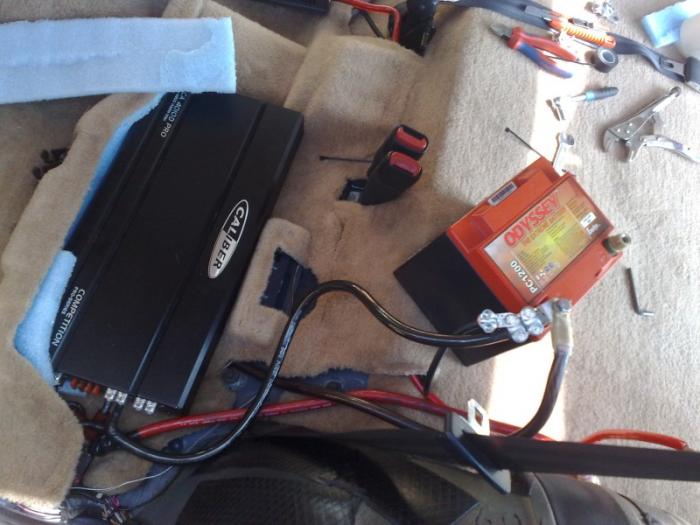

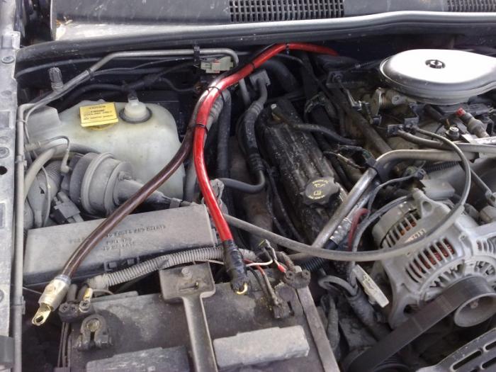

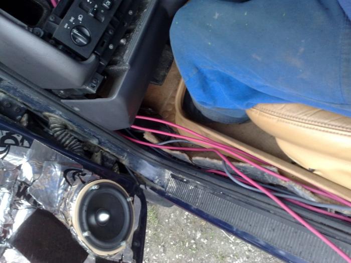

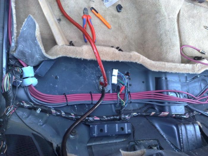

natezeni napajeni
o 10.04.2009, 00:22 | Biturb
dynamat na slunicku, slunil se a krasne zmeknul..

o 10.04.2009, 00:24 | Biturb

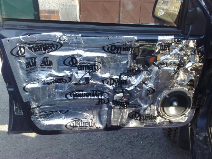

vnejsi plech hotovy Dynamatem original, jeste na nej prijde Brax a Dyna Extreme na vnitrni plech
o 10.04.2009, 14:23 | Ravo
Nechci rýpat...ale nevidím pojistku (jistič) u baterky...pán si tady asi zahrává s (případným) ohněm...
o 10.04.2009, 15:43 | Biturb

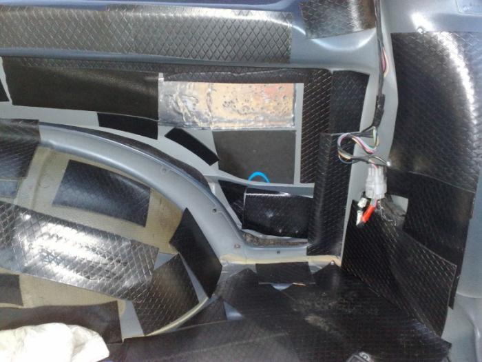

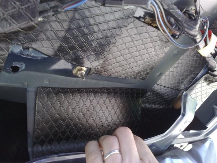

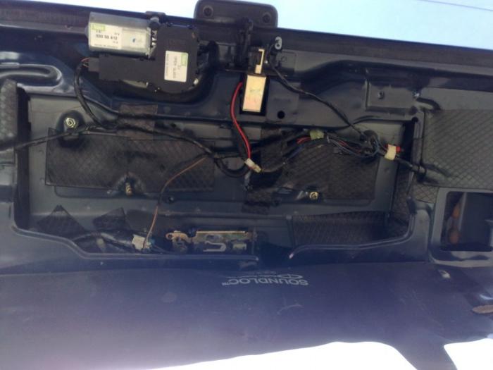

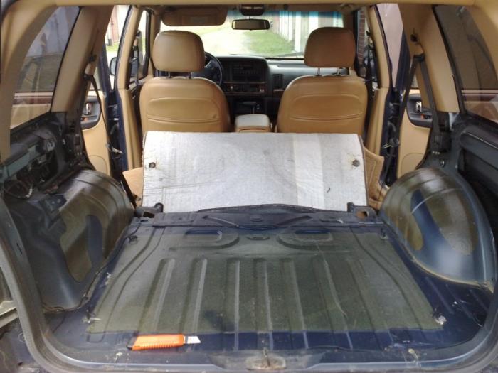

dneska tlumim kufr
tlumeni je nejaky noname od Midiho za super cenu, a vypada hodne schopne, drzi krasne a na slunicku kdyz se nahreje, tak se i velmi dobre instaluje..
dneska obednavam dalsi:)

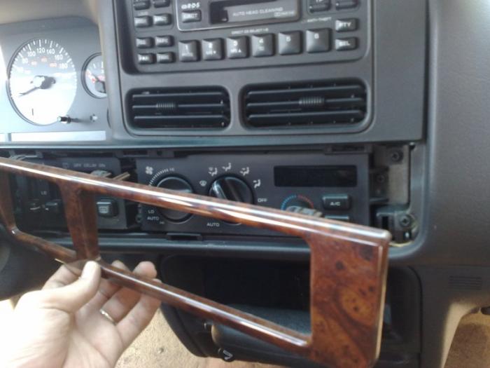

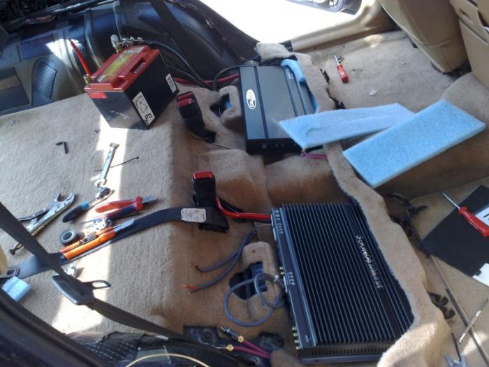

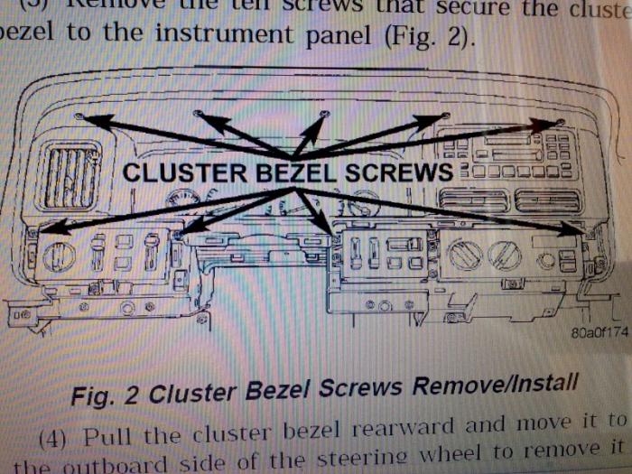

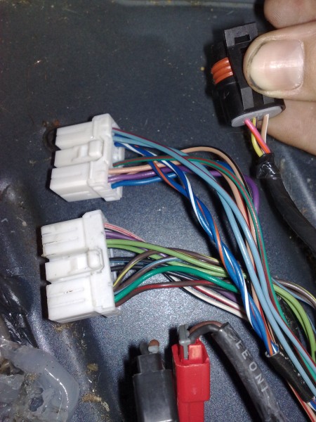

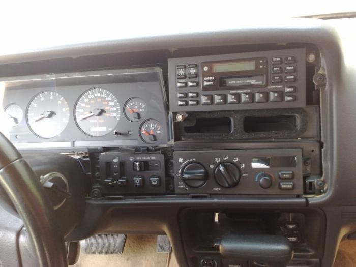

o 12.04.2009, 14:52 | Biturb

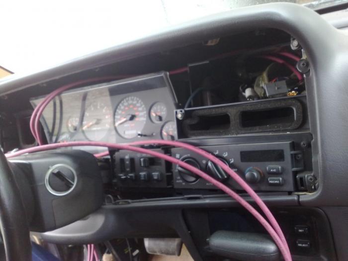

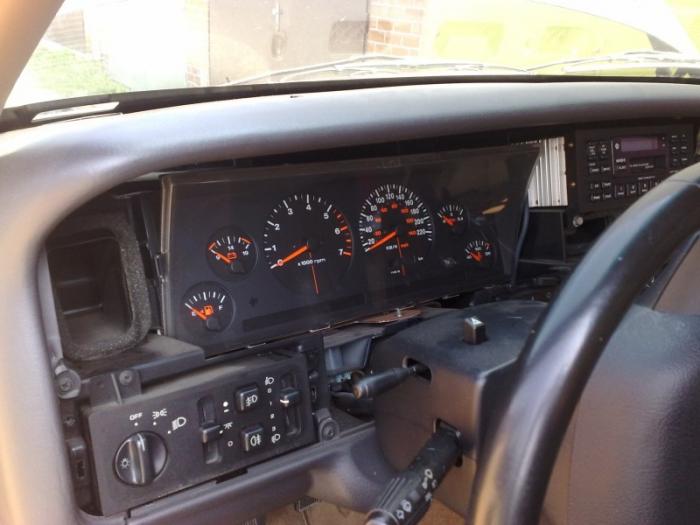

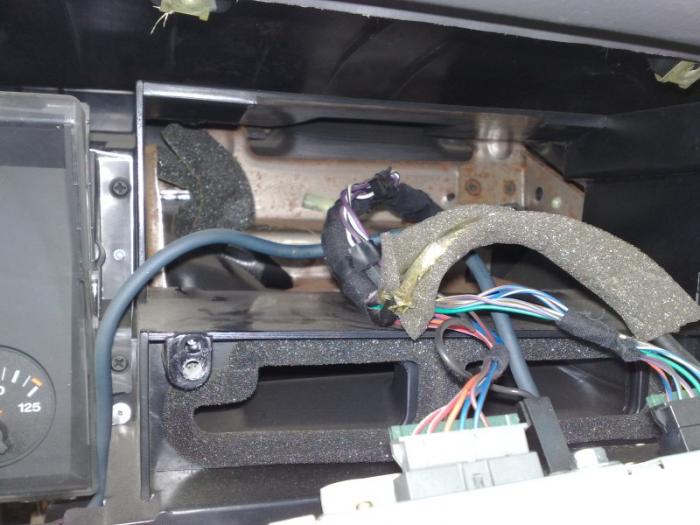

tak a jde se na palubku

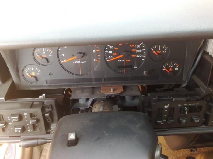

o 12.04.2009, 14:53 | Biturb
o 12.04.2009, 14:56 | Biturb
o 12.04.2009, 14:57 | Biturb

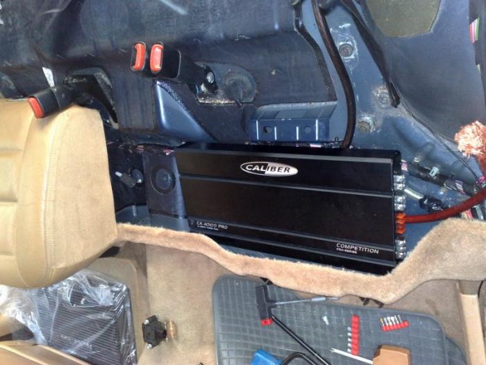

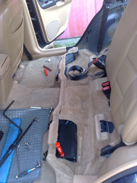

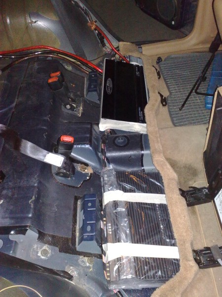

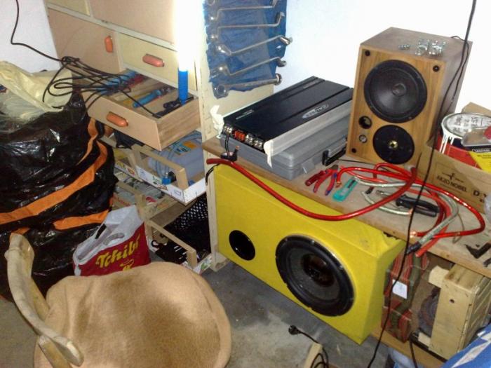

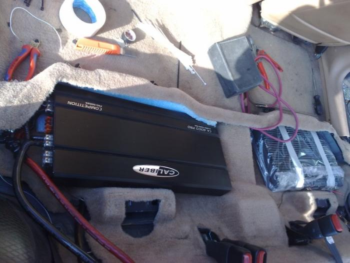

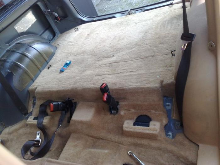

rozmisteni zesiku...
nakonec budou oba pod sedackama aby nebylo nic videt..
snad se nebudou prehrivat(asi instalnu vetracek z pc..

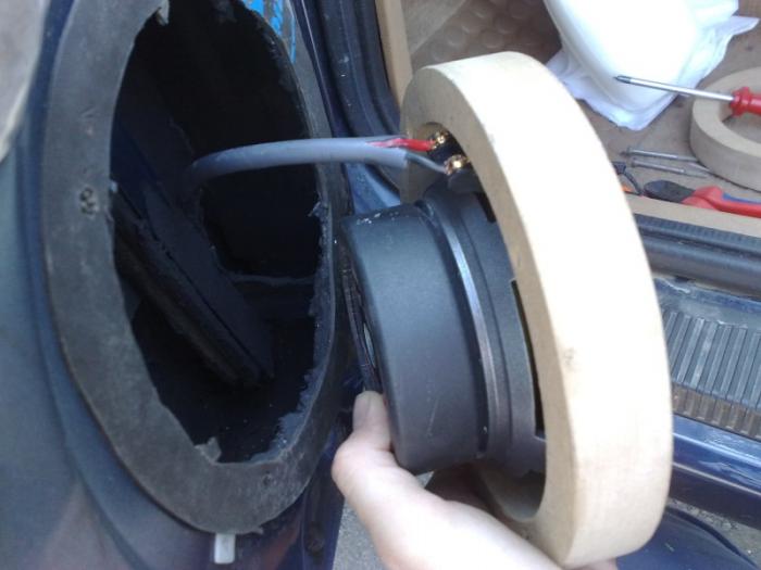

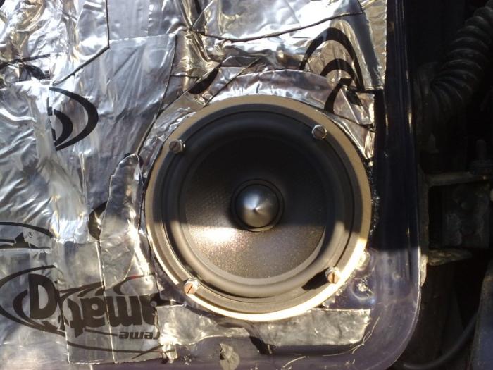

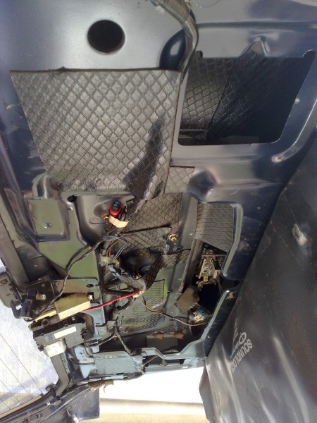

o 16.04.2009, 22:52 | Biturb | Upraveno: 2009-04-16 22:59:29

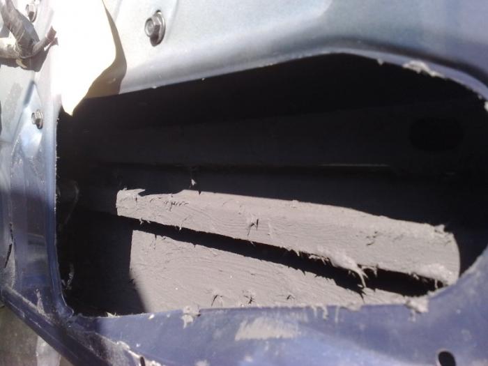

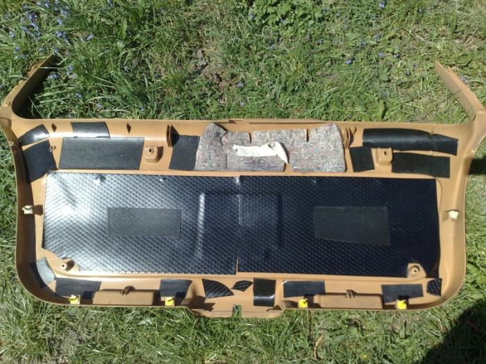

trosku i kufr
na tu nejvetsi plochu plechu jsem pouzil 4ruzne tluneni, a napoklep jsem nepoznal zadny rozdil...:(
je sice pravda ze s Extremem od Dyna se dela nejlepe, je lehounky a nejlepe drzi i bez nahrati. Jeho vyhrou je alu folie ktera dela divy..
Zato original Dyna me zklamal, nedrzi tvar, spatne drzi celkove...
jeste ze existuje Brax, ten to vsechno zachrani:)

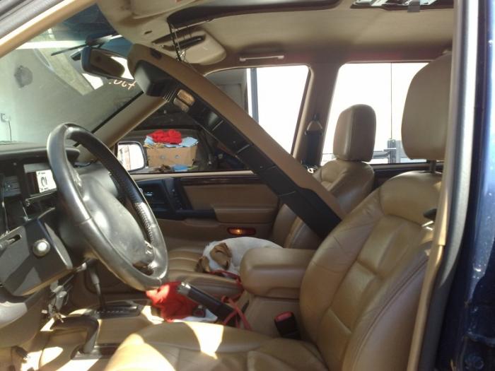

tapecir 5tych dveri

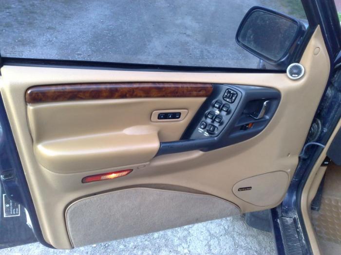

o 22.04.2009, 00:08 | Biturb
jinak uz hraju:) juchuuu
nemam jeste fotos hotove instal, zitra nafotim..
Jinak musim podekovat Augimu jednak za samotne kompa,
tak i za "horkou linku" na telefonu a celkove za vstricne jednani:)
Kompa me mile prekvapily, oproti Morelum jsou vysky takove jak bych to rekl "stavnatejsi".. nejsou tak akusticky presne, az strohe jako Dotechove vysky..

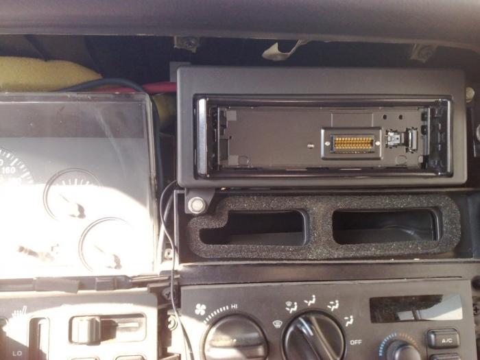

o 27.04.2009, 10:34 | Biturb
vcera jsem instalnul antenu FM-AM, ale zacalo to rusit podle otacek motoru, tak zkusim natahnout napajeni primo od baterie(zase rozdelavat achjo)
jinak signal ma vyborny!

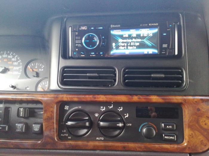

o 27.04.2009, 10:35 | Biturb
finish

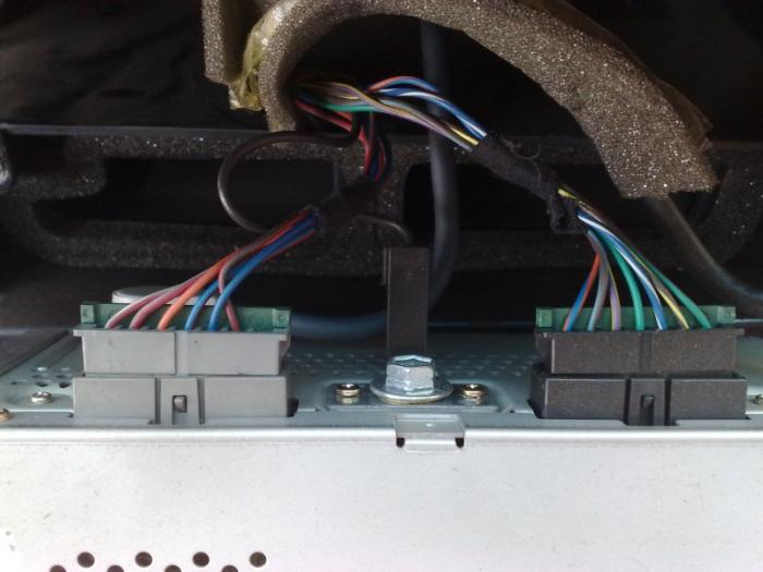

natahl jsem jeste video out cinch a audio a video in na PS3, pripadne cokoliv jineho..

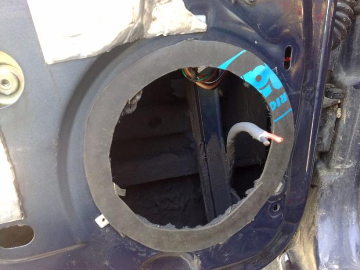

Jenom malej dotaz, ty si ty otvory v předních dveřích přelepil jenom tlumením nebo si je normálně zadělal plechem nebo laminem? Z těch fotek si 100% jistej nejsem.
o 27.04.2009, 12:37 | Biturb
jen tlumenim,, 2vrstvy dyna extreme a 3 vrstvy toho cerneho, a na poklep rozdil neni poznat, je to fakt pevne..jsem zkousel jak se to bude chovat bez tapecu, a ani se to nehlo jak beton:)
o 27.04.2009, 12:56 | jamie.thomas
Jo, tak v týhle kombinaci tlumení věřim, že to je o.k. a bude to v podstatě to samé. Ale přece jenom plech je jistota :-) dvě vrstvy Dyna a tři TBP se už plechu dost přibližujou.

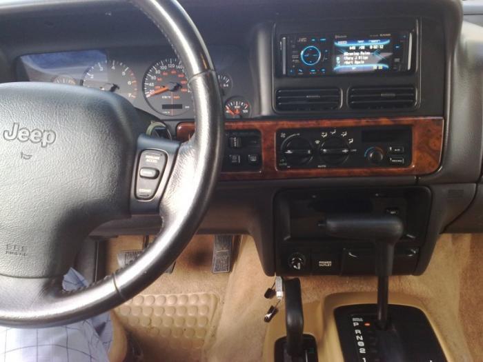

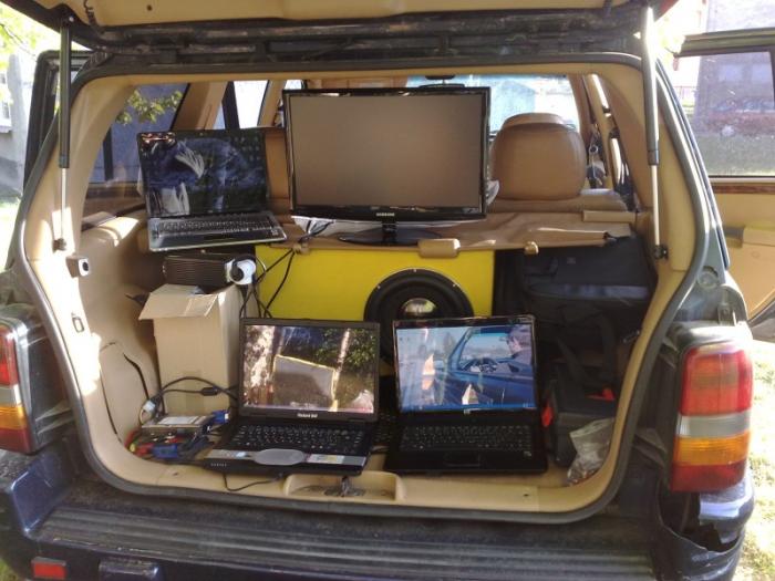

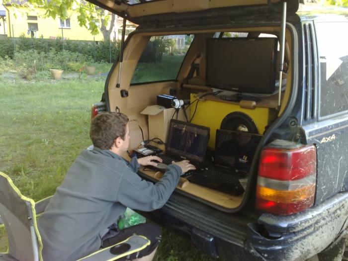

o 06.05.2009, 14:48 | Biturb
takzvana grilovaci open air finish sestava:)
zasuvka facha paradne.. doporucuju.. diky za doporuceni..
zvuk z notasu tahany prez line in doradika, akorad nevimproc, ale z JVC AVX33 prez cinch video kabel do lcd je obraz o nicem, zrni..
o 06.05.2009, 14:49 | Biturb
to sem ja:) zidlicka z tesca za 280kc, super vec:)
