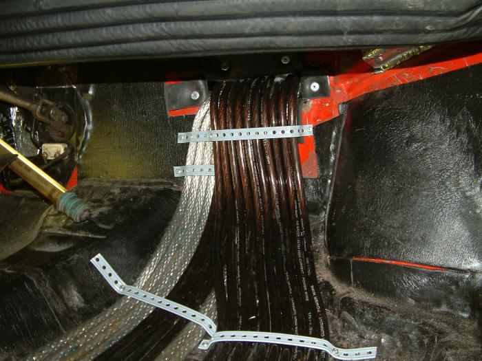

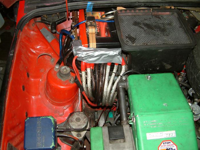

Tak se mi dostala do ruky nová baterka. první pocity jsou hodně dobrý. parametrama lepší než Powercell. tak uvidíme co to udělá:-) přitý přležitosti že je baterka z auta venku jsem předělal i napájení:-)
všechny hady ven:-)
foto k příspěvku  od petis

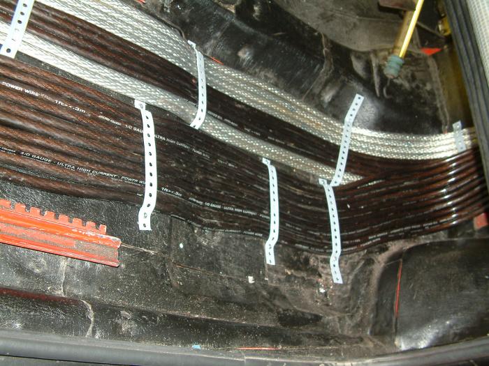

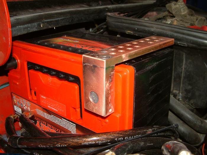

o 05.04.2009, 21:23 | petis
vyříznout a odizolovat plech. Emma by ze mě měla radost:-)

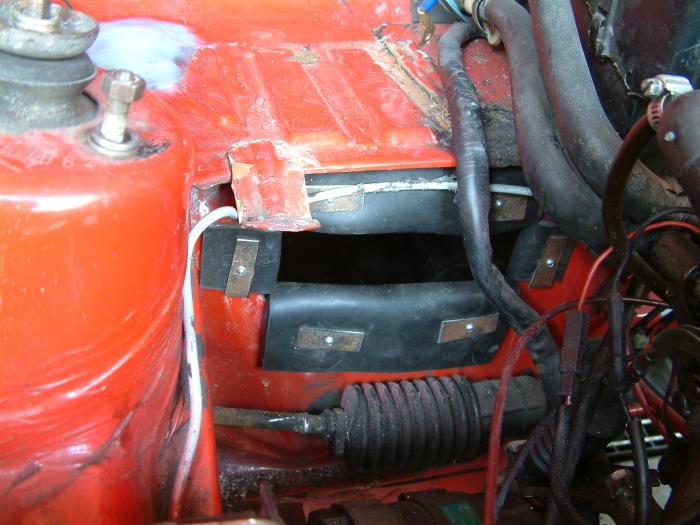

o 05.04.2009, 21:24 | petis
kabely to měli akorát. ale vešli se. Možná že dva bych tam ještě dostal:-)

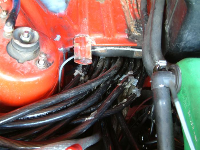

o 05.04.2009, 21:25 | petis
trochu to složit a připevnit at se to nehejbá:-)

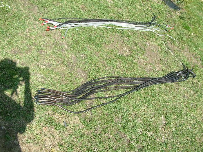

o 05.04.2009, 21:26 | petis

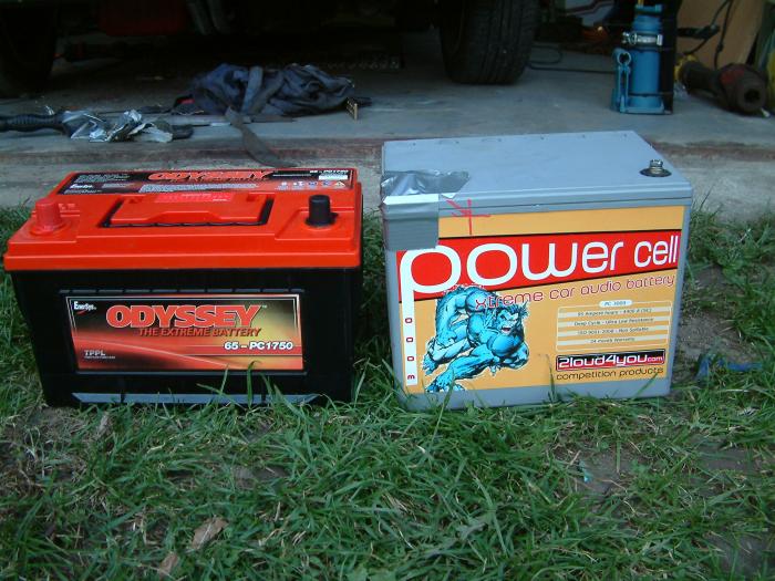

o 05.04.2009, 21:28 | petis
tak a ted baterky. Odyssey je celkově menší, ale oto silnější:-)

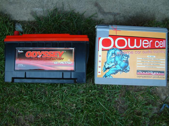

o 05.04.2009, 21:31 | petis
o 05.04.2009, 21:33 | petis
Kral: ano. zatím je asi jediná v čr:-) nebo ne Milane?:-))
65Ah 5000A zkrat

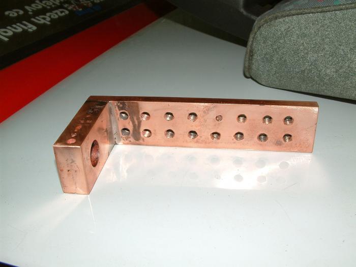

o 08.04.2009, 17:53 | petis

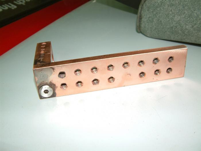

Plusovej terminál skoro hotovej. Je to sice složitější na výrobu ale oto funkčnější:-))
o 08.04.2009, 17:54 | petis
o 08.04.2009, 18:01 | vinzek fa
boze ty ses blazen jinak dneska sem vas vsecky proklinal kdyby ste me bejvali rekli ze ta baterka se tak blbe dava dopredu tak se na celej db drak muzu vite co -)))))))))))))))
o 08.04.2009, 18:03 | petis
:-))))), jde tam nahov*o co:-)) to musíš vyndat topení a sundat haubnu:-)
