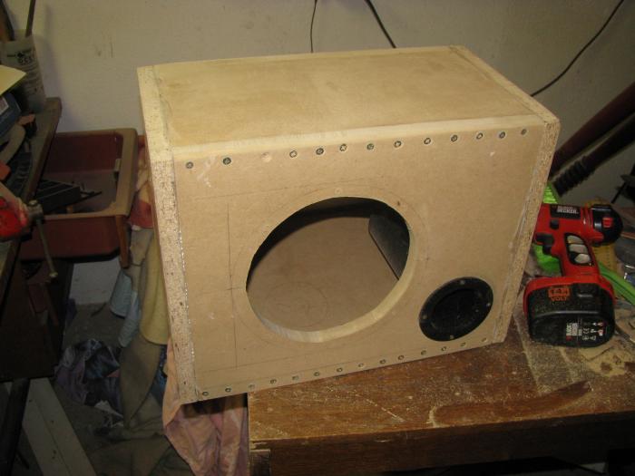

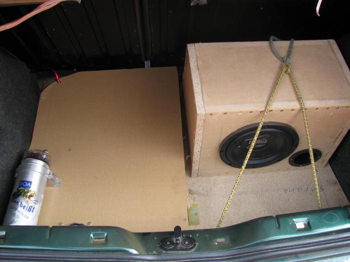

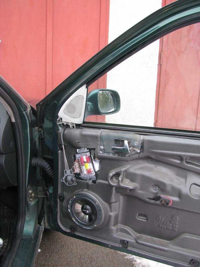

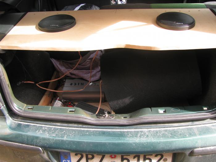

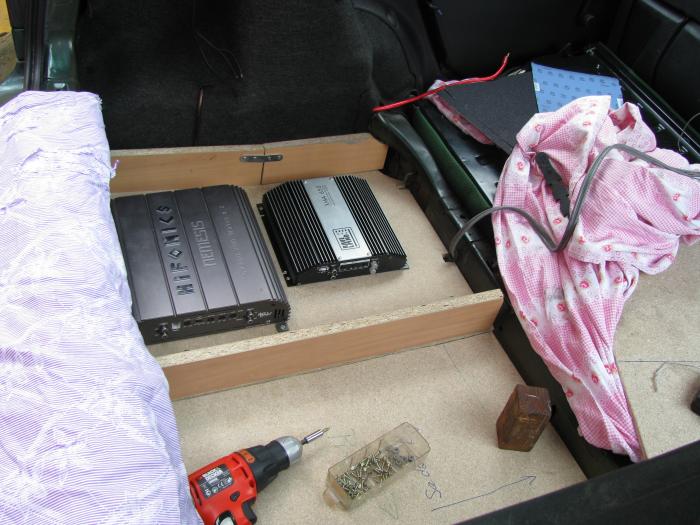

Nuze druha faze je za mnou:)Prosím kritiky sem snesu vše vč toho je to hrozný:) Ten červený vodič toho si nevšímejte:) Je to ,,nouzovka'' musím koupit silnější kabel. Nejslabší článek vidím rádio sony xplod:( SW je prozatím Axton AW08(určitě časem vyměním), pohání ho CRUNCH GTR 550.2 v můstku, vpředu kompa kicx icq 6.2 a pohání je hifonics nemesis nx400, kapacitor BOA 1F, zadní repro prozatím kicx stc 6.2 pohání rádio. Je to poprvý co sem se do něčeho takového pustil tak říkejte chyby co je spatně. Zbytek fotek pak dodám. Ještě snad box má cca 22l. Jednu změnu jsem zaznamenal:) Oproti původnímu zesilovači a tubě raveland to má krásnej zvuk:) nemám zalehlé uši a i na poslech je to lepší:)

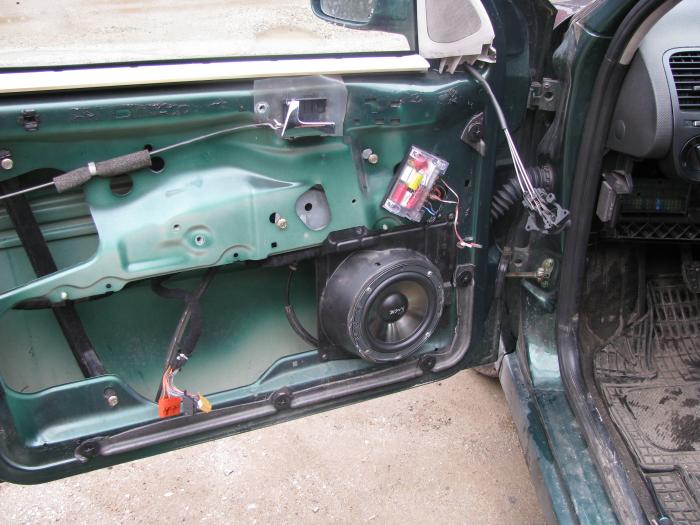

Jsou ty dveře vytlumené? Uzavřené asi nejsou? Strhej ten origo molitan a vytlum je a uzavři. Vše z MDF co nebude potažené něčím natři ať to netáhne vlhkost. Kroužky pod repro jsou z čeho? Pokud jsi použil dvoulinky dodané k repro, tak dej lepší, tam jsou tuším tak 2 x 1.5mm. Sub přišroubuj.

no takhle nejak sem si to predstavoval nez to dodelam aby jste poradili co je spatne co udelat jinak..originalni kabely jsou pouze od vyskovek k vyhybce. Jinak jsem je vymenil za 2x1,5mm.Potazeny bude vsechno. Tlumeni bude tenhle vikend a uzavrene zatim take nejsou. Resim ted cim to uzavru:) Krouzky pod repro nejsou, je tam originalni plast. adapter(chyba???? )

Ty zadní repra máš nejspíš na zesilovači co? Napiš ještě jaké tam máš.
Pokud je máš na tom ezsilovači tak se na to vykašli a hoď přední repra na zesilovač. Dveře uzavři a vytlum. Pokud budeš dávat přední repra na zesilovač tak kup kabely kolem 3mm2 průřez. Do budoucna určitě lepší. Hlavně vytlum a uzavři dveře a budeš spokojený člověk. Repro ti bude hrát o dost lépe.
o 30.03.2009, 17:09 | axetom
zadni jedou bez zesilovace. Kicx stc6.2 predni jsou na zesilovaci hifonics nemesis a jsou to kicx icq 6.2

tak akorát udělej něco s těma dveřma :)
o 30.03.2009, 17:49 | axetom
ok a cim nejlepe se to uzavira?

vibraflex dynamat atd ,zadny tlaky tam nemas asi tak bych ty zadky vyhodil je to zbytecny
o 30.03.2009, 20:56 | hifim@ni@k
Pokud si s tím chceš pohrát a mít to pořádně, tak můžeš použít plech, MDF, sololit, překližku, laminát. Pokud jsou otvory malé bude stačit tlumení. Dobrý kompromis jsou plechové pásky přes otvor, aby tlumení na něčem drželo. Pod repro dej kroužek z MDF, cca. 100Kč/ks. V nouzi je možné použít tlumení a zpevnit zevnitř a zvenčí ten origo plastový.

takhle vypadaj ty origo plastovy uchyty
