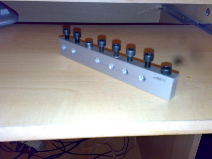

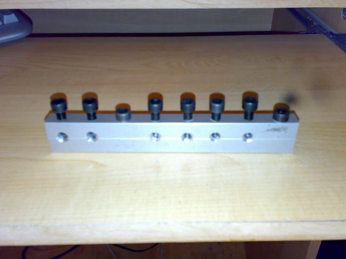

tak neni to med protoze tu sem nesehnal ,ale snad to svuj ucel splni . jeste to neni hotove ale zatim sem umistim foto v jake fazi jsem . jeste udelat i druhy kus a bude hotovo .
foto k příspěvku  od Tom 156
o 25.03.2009, 18:10 | Tom 156
o 25.03.2009, 20:54 | Bladzej
vypadá to zajmavě, jen bych možná udělal díry skrz a drát pak zacínoval. měď je měď :)
o 26.03.2009, 08:43 | Siggi_z_BA
med s hlinikom chemicky reaguje!!!!
o 26.03.2009, 17:05 | TRAXHAYdO
reaguje ale mám pocit že bez přítomnosti vody to trvá dlouhou dobu.
o 26.03.2009, 17:22 | Tom 156
draty budou pocinovane a presne tak bez vody to je nic :)
o 28.03.2009, 21:00 | ruffrider
stačí ta ve vzduchu, a že ti jí během roku(obzvlášť v zimě) zkondenzuje dost. Ale už jsem ti to psal v jiném dredu.
