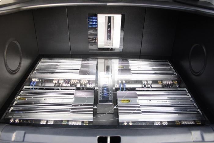

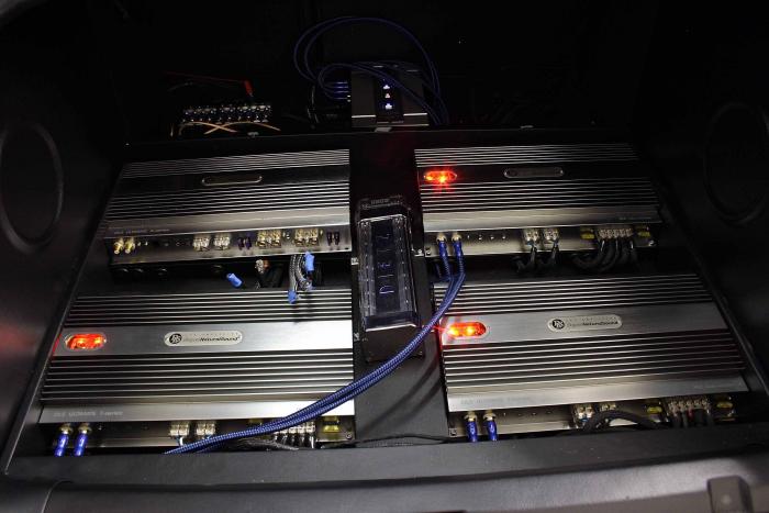

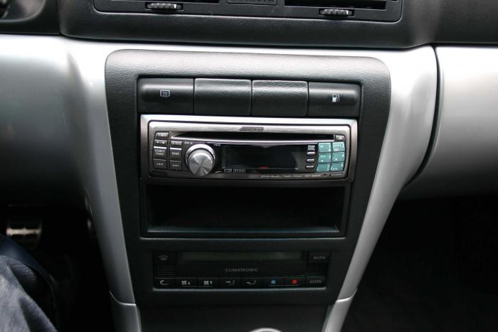

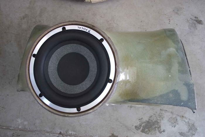

Takze po nejakej dobe sa v aute skoro vsetko zmenilo..Mam momentalne menej casu, takze zatial len nahodene, aby som mal aspon co pocuvat :-)

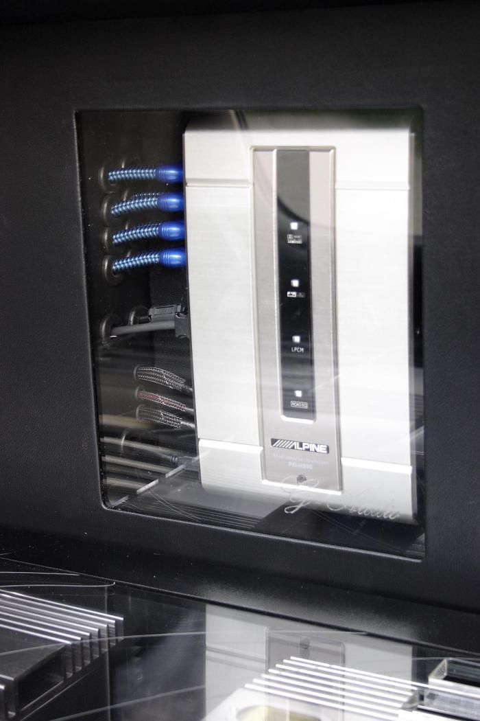

HU : F1 status radio + procesor

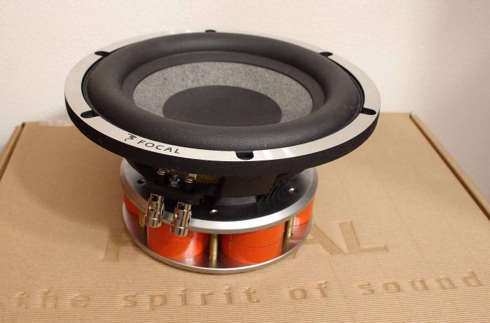

Repro (povdne): Focal Utopia BE 3way + pribudol 21WX woof(osadeny bude do palubovky)
Zosiky: DLS TA2 3ks + DLS A6 na basak
Kable: Audioquest

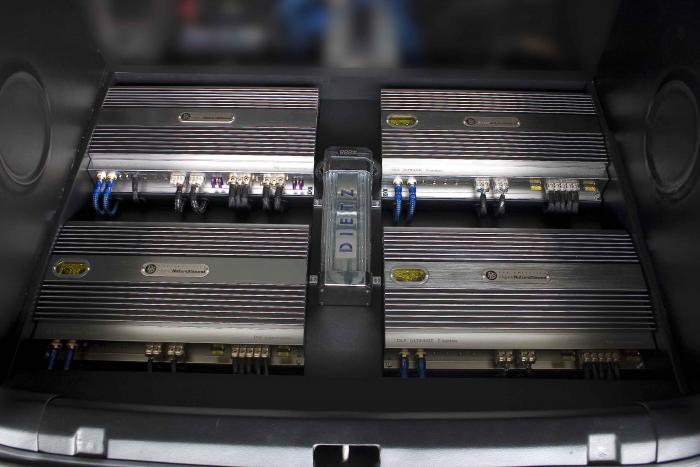

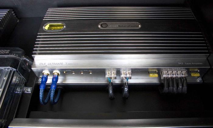

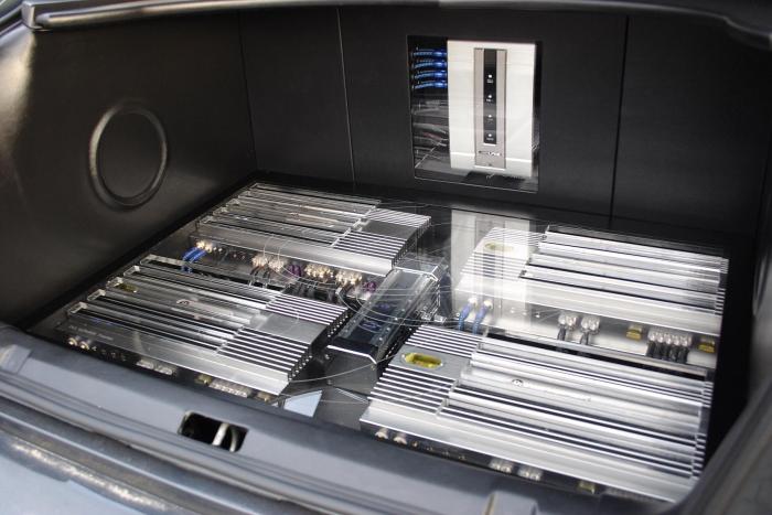

máš pěkné kusy kolejnic v kufru :-) mě by jen "štvalo" nabíhání TA2 :) jinak to bude po vyladění KOSNICKé :)

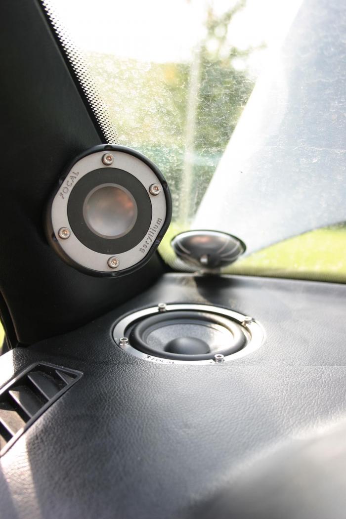

Pěkné komponenty. Ten střed na palubce má ozvučnici, nebo ne?
o 23.03.2009, 10:36 | -gregi-
dik...ma vlastnu ozvucnicu...
o 23.03.2009, 12:30 | Augi
gregi: předpokládám, že používáš časový korekce, když Ti ten střed hraje o přední sklo...
o 23.03.2009, 18:14 | noclue
augi: to je bezne, stred pustis "trocha skor" - tak o 10-15 cm

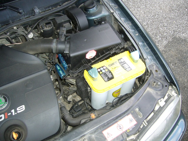

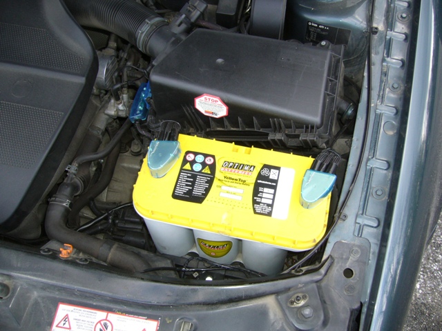

no klobuk dole, uz prva montaz s 9887 vyzerala brutalne, ale teraz s F1 status a elektronkami to musi byt iny zvukovy masaker. To uz si radsej ani nechcem predstavit. Stale to mas na Optime Yellow ? btw ten kapacitor aj ma nejaky vyznam ?

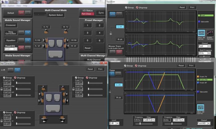

Franto s procakom mame uz dobre skusenosti v nastavovani :-) Mam k tomu soft (diky Palovi-137) a postupne som sa naucil to ovladat aj cez radio, ale to nie je to prave orechove:-D
Jasisoft diky, vtedy bol ten zvuk este v plienkach, teraz to uz je slecna v najlepsich rokoch :-)
Diky patri Oskarovi, ze so mnou stravil dalsiu noc v garazi a kvoli nastavovaniu si coto vytrpel :-) (s notebookom na nohach, mikrofonom v ruke a pri pink-noise na pozici vodica...:-) ja som lezal na zadnych sedackach s notebookom a nastavoval procak (proste zohrana dvojica..:-)
o 24.03.2009, 11:45 | -gregi- | Upraveno: 2009-03-24 11:47:25
fotka len ilustracna :-)

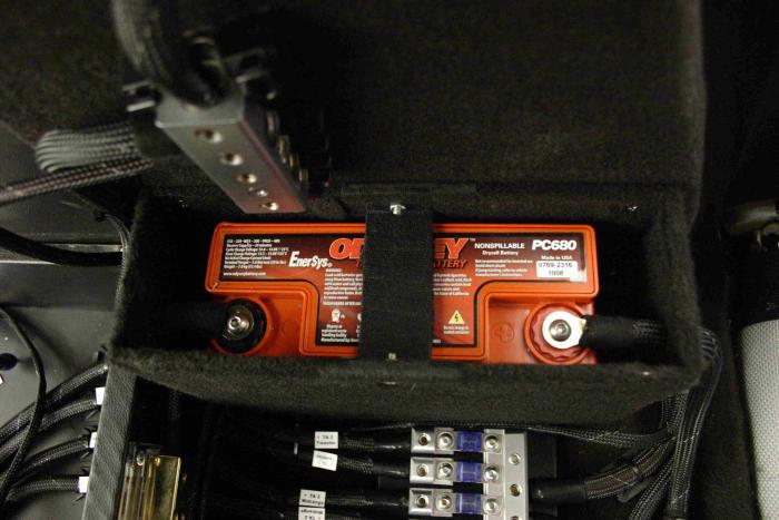

Zabudol som odpovedat este nato, ze uz tam je aj druha baterka odyssey 680 (18Ah/1800A ak si dobre pamatam) v kufri v predu ostava optima (75Ah/ EN 975A a skratak 5000A)...co sa tyka kondiku- na okrasu :-)

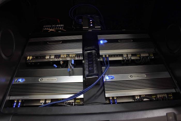

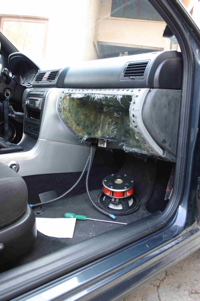

Takze trochu sa opat pokrocilo...koncom tyzdna by malo byt snad hotove vsetko...

...bomba...nemam slov :-)

uff a kastlík je preč :D
btw. mas nejaku odvetravaciu hadicu pre zadnu baterku?

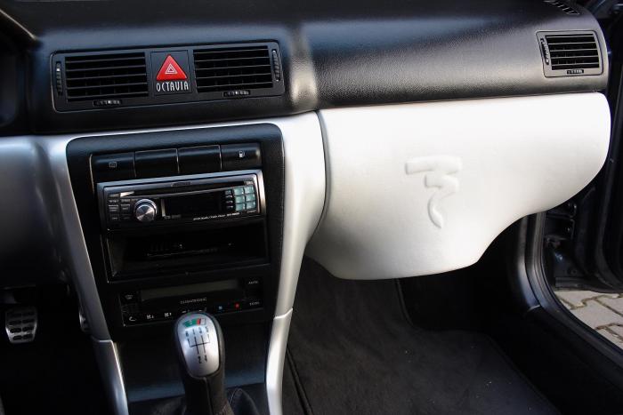

Naživo super, zvlášť ten subwoofer. Pěkná montáž. Jaký objem má ozvučnice na sub ?

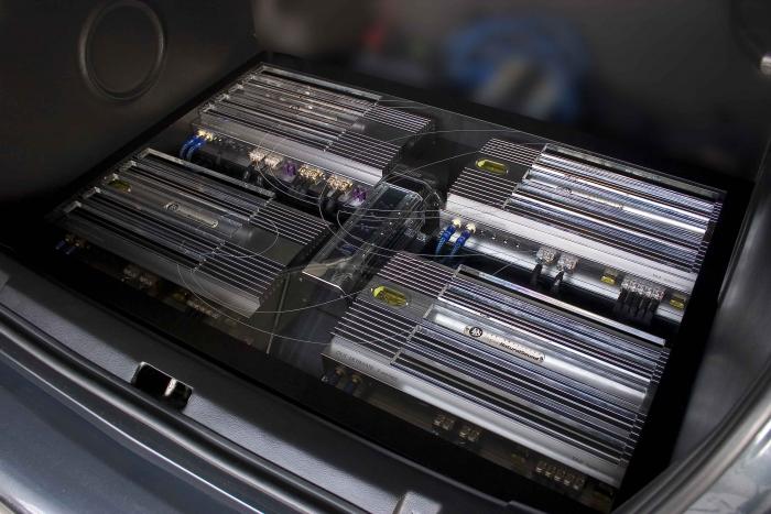

Tak uz konecne koniec...

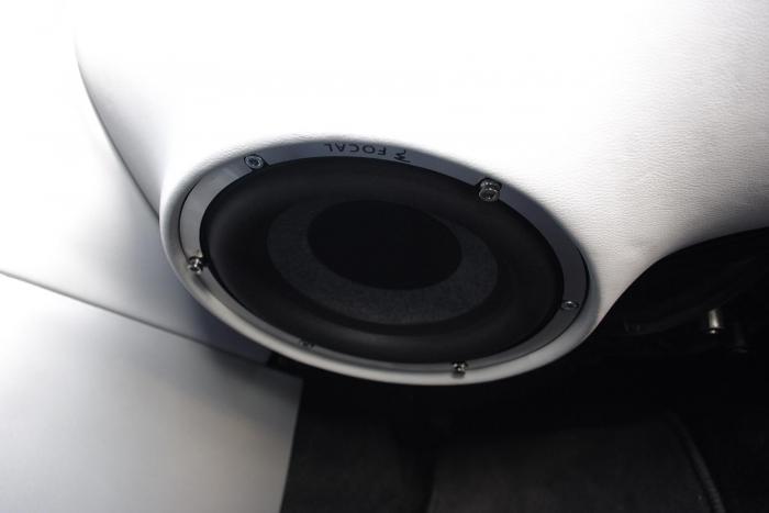

Cez 14 litrov je objem....

o 20.04.2009, 13:05 | noclue
pekny "ufon" :-0, este mriezku 2.9x2.9cm pre tetu Emmu...
ako to v 14L ide? a 14 netto, ci aj s menicom?
mna od tohto menica odradilo prave to, ze som ho nikdy v tak malom objeme nepocul a mnohi sa tvarili, ze pod 25L nic nejde, lepsie okolo 30L ....
o 20.04.2009, 15:02 | -gregi-
Mriezky na reprakoch su iba na sutaziach...
Rozdiel medzi 30 a 14l? Minimalny!!!(odskusane..) 14,5l bez menica...
Zvuk pecka, cely bas vpredu, dynamika,kontrola a hlbka, detail(kedze bas nemusi ist z kufra:-)...velka spokojnost...

mna by len zaujmalo. uz dlksiu dobu rozmyslam, ako som aj dedo-vi vravel, ze by som dal woofer ako ty do pristrojovky. ale zaujma ma... preco je woofer dospodu??, ma to uplne uiny zvuk, ako keby bol spredu? alebo to je koli ochrane, pripradne, aby ho nebolo tak vidno???
o 23.04.2009, 17:15 | -gregi-
Diky...woofer je tak kvoli zvuku(to je to najdolezitejsie, comu sa prisposobovali vsetky komponenty a ich instalacia), ale neodporucam taketo riesenie ak niesu TCR alebo plynule natacanie fazy na zosiku na basak...
o 23.04.2009, 19:31 | noclue
furious: ak to dobre natocis dole, tak mas nieco ako maly horn, cize ziskas na hlasitosti, basak sa namaha menej a hra cistejsie
